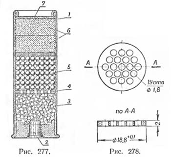

Фауст из ТОЗ 120 по этому рецепту (рецепт не мой). Чок 15 метров
1) Сокол (рекомендовано на банке 2,3 на 35) беру ровно 2,9-3.0г (лето\зима). Т.е. навеску пороха увеличиваем на 20-25% от той, какая рекомендована.
2) На порох кладу СПЕЦИАЛЬНУЮ Картонную пороховую прокладку со сквозными отверстиями (d=1,8-2мм); около 8-10 отверстий сквозных в прокладке. Я их вырубаю маленькой матрицей. Купил в тканевой/швейной фурнитуре выколотку для кожи, в наборе много матриц от 1,5мм до 6-7мм. Ставим эту прокладку с отверстиями непосредственно на порох.
3)Затем засыпаю на эту прокладку сразу дробь ?7 или 9 30г (можно применять любой номер дроби по вкусу).
4)на дробь ставлю 1 толстую пороховую прокладку.
5)затем 2 войлочных пыжа (между пыжами 1 тонкая дробовая прокладка).
6) на пыжи ставлю прокладку (любую, на нее наклеечку СТИКХАНТ для наглядности) и завальцовка.

скажем с дробью номер 6
даже странно что не с номером 5 , многие уверяют, что отлично с главпатроновским пыжом 'Дисперсант'.
в моем случае, на 10 м. разобьет к черту, проверено, тут только Фауст. click for enlarge 657 X 1280 70.6 Kb
см. итальянцы пишут:
click for enlarge 396 X 378 15.7 Kb
click for enlarge 871 X 125 18.3 Kb
припоминаю, что в удаленной теме по 16 кал. кто то писал что он нашел решение, не помните?
Sergo730773 29-06-2020 16:10
Да, еще лохматая статья:
click for enlarge 970 X 591 124.7 Kb

Не раз вспоминали про Фауст-патрон, он же патрон Свентитского. Насткнулся вот на такую статью, где опысывается снаряжение.
https://arsenal-info.ru/b/book/2194206585/181
По заявлению автора данное снаряжение на 6 метрах уже даёт осыпь 50-60 см. Серьёзная заявка, не так ли;! При чём для меня пока что эталоном остаётся гильза Эперьвье.
Значит решил я собрать парочку патронов на пробу. Так как уже приготовил некоторое количество патриков для отстрела в 16к, то и эти решил зарядить в 16, что бы с двумя ружьями не таскаться.
За основу были взяты навески пороха/ дроби 1.8/28, порох увеличил на 25% -2.25грамма пороха Сокол. Дробь уменьшил на 10%- 25.2гр 9ки.
click for enlarge 959 X 1280 78.5 Kb
Пороховую прокладку решил сделать из обтюратора ЕР5, к котором шилом сделаны 5 отверстий.
click for enlarge 959 X 1280 82.6 Kb
click for enlarge 959 X 1280 68.8 Kb
На обтюратор дробь.
click for enlarge 1709 X 1280 120.1 Kb
Сверху картонная прокладка, и 3 войлочных пыжа Н4.
click for enlarge 959 X 1280 68.7 Kb
click for enlarge 959 X 1280 71.4 Kb
Как видно по фото, осталось места как раз для закрытия патрона звездой, что и было сделано.
Будет примерно как у менч с бинаром. Там порох прям с дробью.

Пульвер дыроколом делает три отверстия в прокладке,а чтобы порох в дробь не попадал кладет на прокладку кружок из тонкой бумаги:
"Фауст-патрон Свентицкого пожалуй самый эффективный короткобой для чоков. Но уж больно колгатной в сборке и очень громобойный.
Кстати, пороховую прокладку когда-то делал по другому.
click for enlarge 750 X 750 47.9 Kb
Три дыры дыроколом в 1,5 мм прокладке, а сверху кружок из тетрадного листа чтоб только порох с дробью на перемешивались. Работало все так же, но все равно муторно."
forummessage/11/231

Прежде чем проверять, обеспечь сборку с суммарной площадью отверстий в пороховой прокладке не менее чем в первоисточнике https://ok-t.ru/mydocxru/baza3...es/image012.jpg .

Решил не растягивать удовольствие.
Как было замечено выше сделал отверстия, с суммарной площадью не менее как в первоисточнике. 19 отверстий сверлом 2.0мм... правда не так красиво как на картинке... но и не до красоты!
