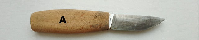

VyacheslaviK 22-12-2024 10:05

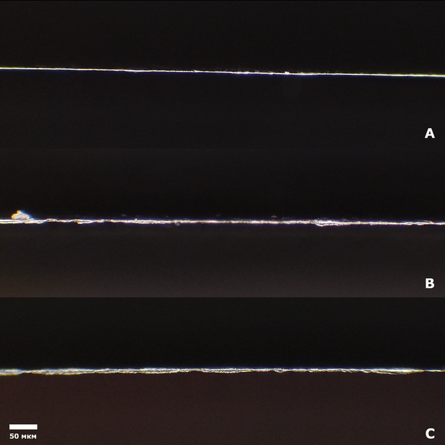

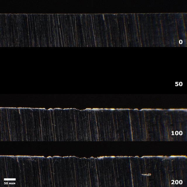

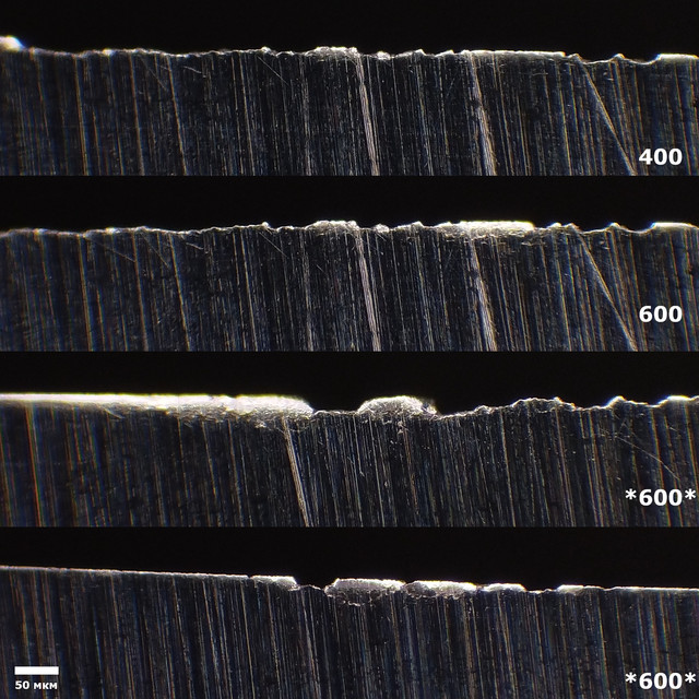

Добрый день! Благодарю за тест, было очень интересно, как покажут себя клинки в другой системе тестирования.
Теперь по клинкам:
Клинок С - Cpm MagnaCut (61-62), который вполне логично показал лучший результат среди моих клинков в данном тесте. Он был откован из обрезка с распилов Татя. Термообработка была не по моему режиму. Т.к. попытка была одна, я взял его с канала Сов, вроде как, из ролика по тестированию этого самого магнаката. Закалка 1150, выдержка 10 минут (насколько помню), масло, крио в ЖА больше часа, 2 отпуска по 180 (по 2ч). На моих тестах по канату клинок порезал 2.8, что почти элмакс, но сильно выиграл по механике.

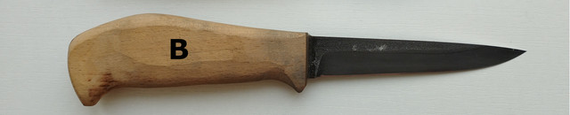

Клинок В - Cpm s90v (60-61) в плохой, как раз-таки термичке Тоже кованый. Закалка 1100 10 минут, масло, морозилка, отпуск 180 многократный. На моих тестах показал результат на уровне элмакса, но с очень низкой агрессией реза и ужасной механикой.
Клинок А - Cpm s90v (63,5). В "хорошей" термичке. Тут сильно не расскажу, т.к. клинок с проверенным режимом. Закалка с высоких температур, крио, 3 отпуска по 2. На моих тестах показал лучшую износостойкость для этой стали и хорошую механику.
Вроде всё, но, возможно, что-то упустил
click for enlarge 781 X 725 39.7 Kb
VyacheslaviK 22-12-2024 10:53
упс, я перепутал клинки)
VyacheslaviK 22-12-2024 10:58
отредактировал сообщение, вроде всё правильно. на первом графике неправильно указаны буквы, второй верный. Удалить не смог)

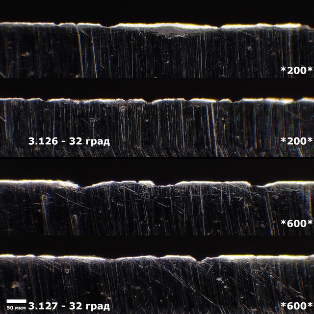

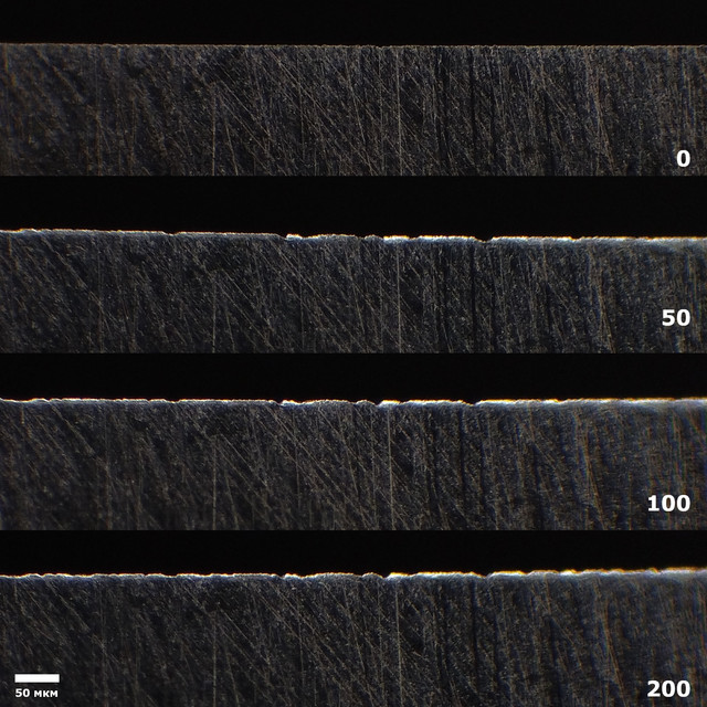

p0nch 23-12-2024 18:12
Дисклеймер: вопросы не ради спора или ховён на вентилятор. Мне действительно интересна эта тема, т.к. сам занимаюсь изысканиями в этом направлении.
Мне не понятен ряд формулировок и итоговая таблица.
Изначально написано Отто_Шрик:
Выводы
По итогу я высоко оцениваю стабильность вершин рк всех 3 клинков.
Критерий "высоко" как понять? Высоко как что? Как идеал? Он какой? Марка, модель? Или это какие-то данные?
Все 3 клинка показали хороший результат...
Тут те же вопросы, как понять оценку "хороший"?
Заглядываю в таблицу, отфильтровал по углу заточки, максимальное и минимальное значение по начальной остроте имеющие заполненные данные.:
Вот результат:
click for enlarge 1433 X 88 42.3 Kb
Я правильно понимаю, что начальная острота отличается почти в 2 раза?
А конечная в 3 раза?
Что означают цифры рядом с весом?
Вес перерезания в 726 это все еще перерезание или уже передавливание?
Был опыт когда нить совсем не поддавалась? Как это фиксируется в таблице?

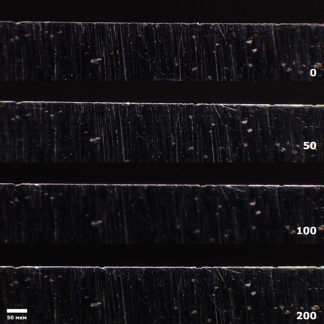

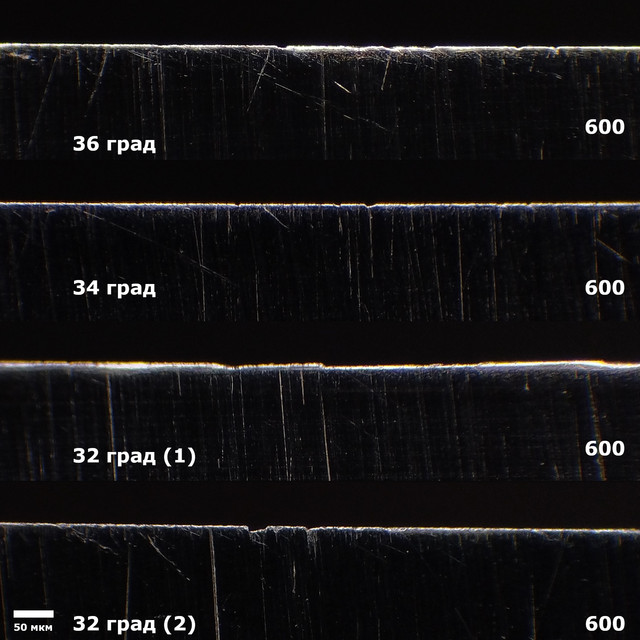

- Я провожу тесты, фотографирую под микроскопом кромку, сравниваю с результатами других ножей, публикую результаты и выводы.
Если у остальных ножей разная начальная острота, то как можно сравнивать конечную? Или у вас есть какой-то метод приведения к единому значению?

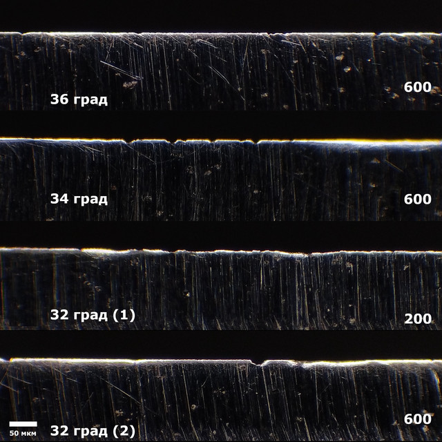

Отто_Шрик 23-12-2024 19:22
Originally posted by p0nch:
Отто_Шрик:
Выводы
При угле 32 град хороший результат. Это минимальный угол при котором получаются хорошие результаты в моих тестах в точке 2 см.
Отто_Шрик:
Originally posted by Отто_Шрик:
Критерии оценки для быстрой оценки:
Плохой результат: после 200 строганий вес перерезания нити больше 400 г.
Средний результат: после 200 строганий вес меньше 400 г, после 400 или 600 строганий вес больше 600 г.
Хороший результат: после 600 строганий вес перерезания нити меньше 600 г.
Вот результат:
Если рассматривать ту часть таблицы что вы привели, то да.
Да.
Если 200 и 600 - то вес после 200 и 600 строганий, если +/-, то стандартная ошибка среднего.
Этот тот вес при котором из одни нити получается две.
Не было.
Таблица не является рейтингом, это список результатов.
Сравнивать можно что угодно и с чем, все зависит от вопросов которые задаются, условий сравнения. Например, если стоит задача проверить какие результаты в каких то тестах может получить среднестатистический пользователь ножей у которого из заточного только камень на основе ОА, очевидно низкая начальная острота износостойких сталей является нормой, как и скорей всего плохой результат.
Целевые значения начальной остроты условный интервал 150-210 г, это те значения которые в основном получаются при финише на Suehiro G8 8000, после Grinderman b1000vk.
794 x 568
Я затачиваю камнями на основе КК, которые помогаю нивелировать разницу в износостойкости сталей и сложности их заточки.
Такие общие вопросы лучше задавать в этой теме forummessage/5/2883
Здесь тема немного другая.

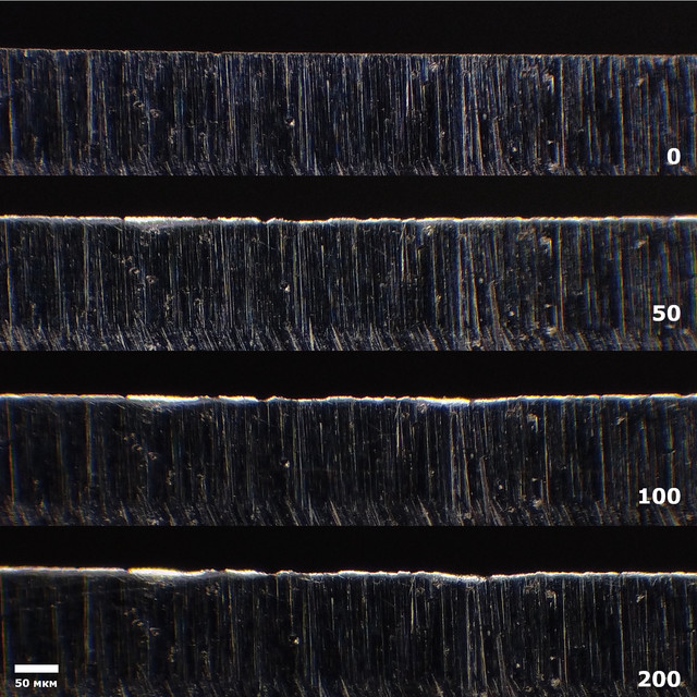

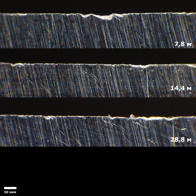

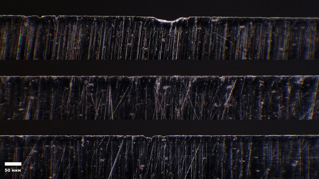

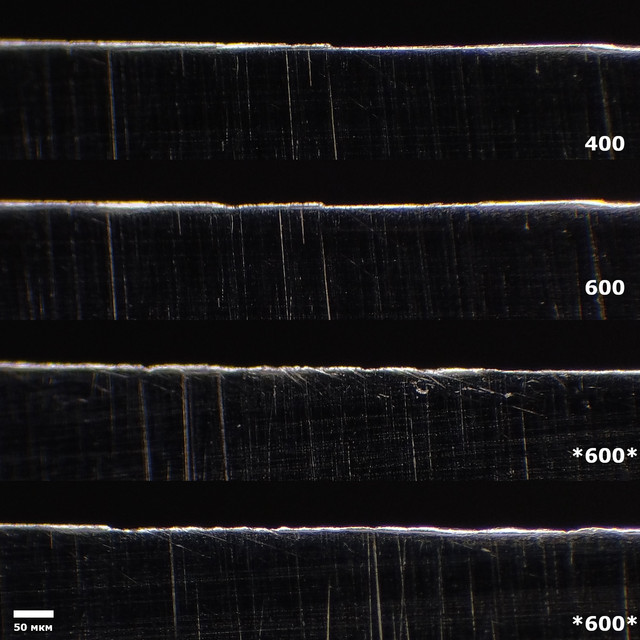

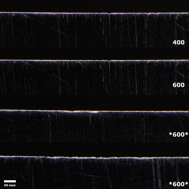

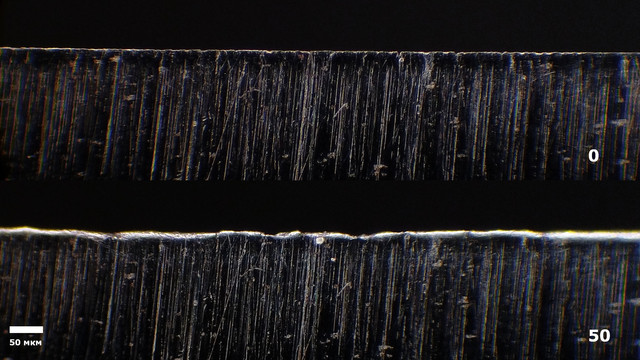

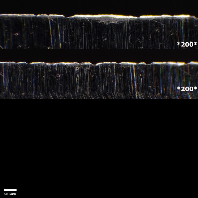

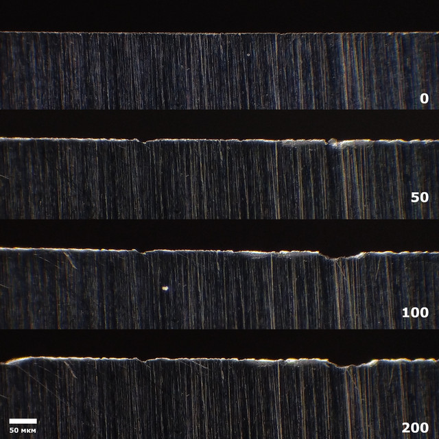

Отто_Шрик 06-01-2025 21:57

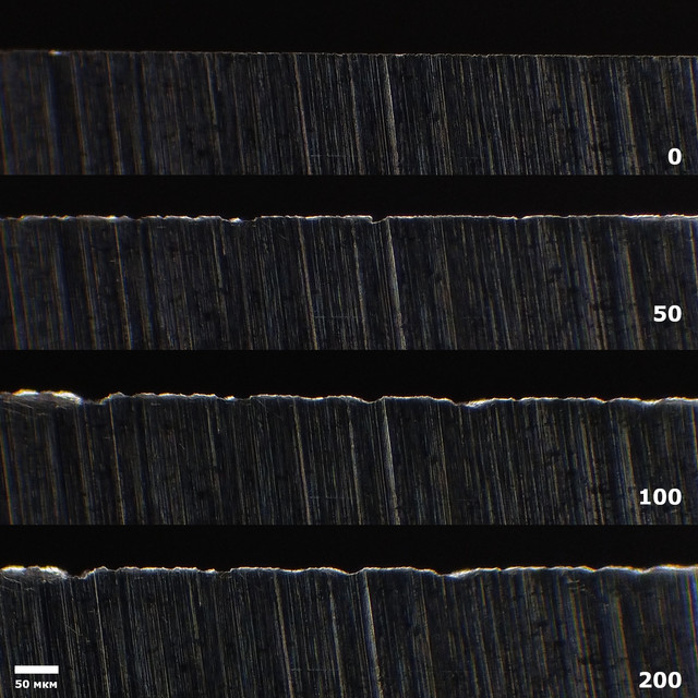

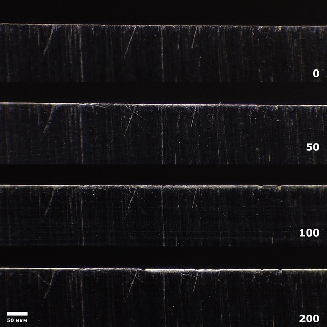

Факультативная работа с клинками от Вячеслава.
Изначально написано VyacheslaviK:

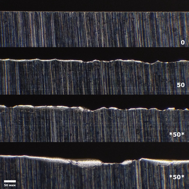

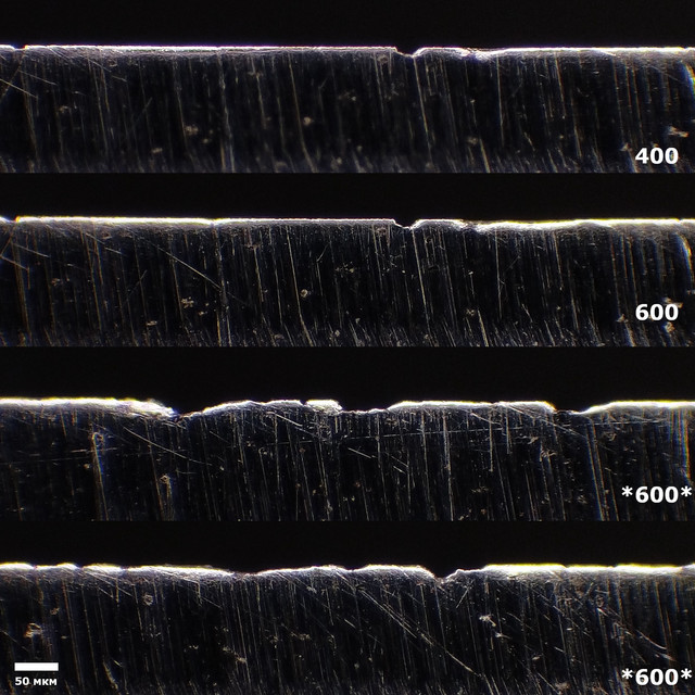

Стало интересно, можно ли эту "низкую агрессию реза" зафиксировать "по резу нити" или же по весу перерезания самой веревки. У меня очень мало опыта в тесте по резу каната. Используемый мной показатель остроты по весу перерезания нити пушкатом не совсем корректен, так как рез веревки происходит всё же протягом и измерять надо остроту в резе протягом. Но как показатель ширины кромки, рез нити пушкатом, всё же использоваться может.
Тест 10.3 - перерезание веревки.
1. Клинок А от Вячеслава - S90V с "хорошей ТО" 63,5 HRc
2. Клинок B от Вячеслава - S90V с "плохой ТО" 60-61 HRc
3. Tramontina professional master
Перерезается джутовая веревка 22 мм в диаметре. Используется участок рк длиной 4,5 см, рез в одно движение. Измерения проходят в двух точках: 1,5 и 2,5 см от "пяты" клинка. В каждой точке делается не менее 5 измерений. Угол заточки 36 град. Финиш Suehiro G8 8000.
794 x 567
794 x 567
После 125 отрезов веревки каждым ножом, в среднем, вес перерезания нити клинком B ~ на 5 % больше, чем у клинка А. По большому счёту разницы нет. Вес перерезания нити Tramontina ~ на 20 % больше, чем у клинка А.
У меня не то что не удалось зафиксировать разницу в "агрессии реза" между клинками А и B, но даже и между клинком А и Tramontina. Можно видеть притупление кромки, а именно рост ширины рк. Возможно требуется более продолжительное тестирование и большее число отрезов веревки, что бы это выявить.

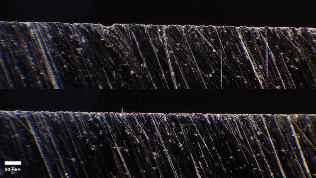

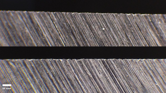

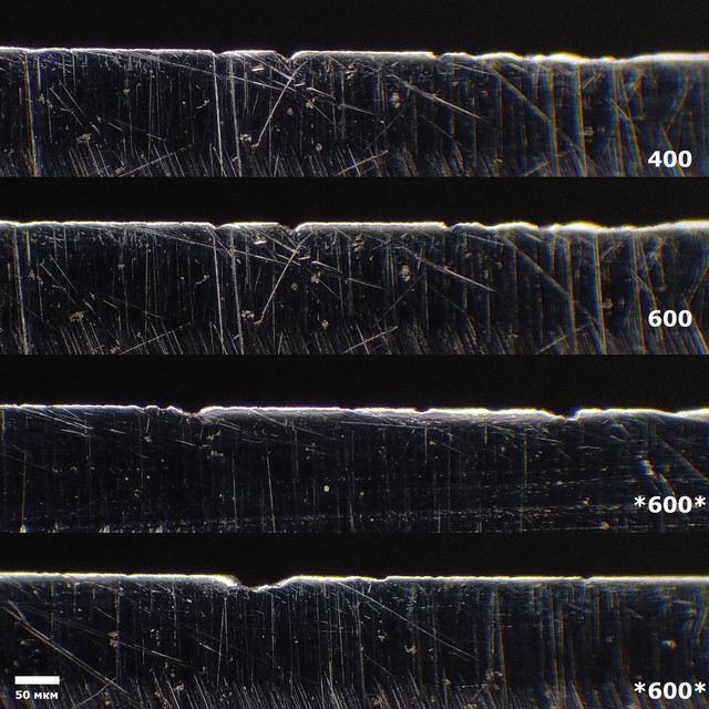

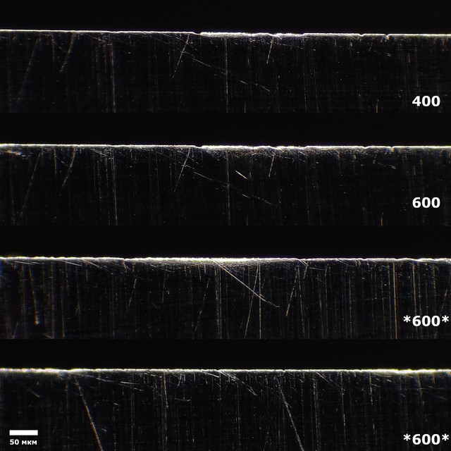

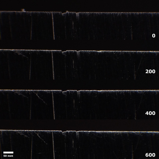

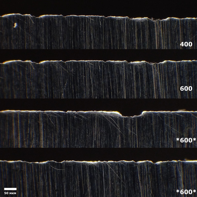

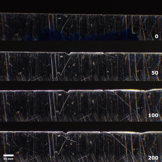

Кромка всех ножей имеет "мягкий" абразивный износ т.е. нет сильной деформации вершины, крупных сколов. Поведение профиля рк можно примерно описать как: в начале линия рк приобретает более "волнистую" форму с "острыми" пиками, которые потом истираются. Удобно для рассмотрения использовать снимок клинка А 1.5 см, так как после заточки есть 2 микроскола, по которым можно прикинуть потерю "высоты".
Клинок А. Точка 1.5 см
click for enlarge 1600 X 1600 4.8 Mb[/URL]
Клинок А. Точка 2.5 см
click for enlarge 1600 X 1600 5.7 Mb
Клинок B. Точка 1.5 см
click for enlarge 1600 X 1600 4.6 Mb
Клинок B. Точка 2.5 см
click for enlarge 1600 X 1600 5.4 Mb
Tramontina. Точка 1.5 см
click for enlarge 1600 X 1600 5.3 Mb
Tramontina. Точка 2.5 см
Снимки c торца рк. Автоматически измеренная усредненная ширина рк. Порядок соответствует порядку в таблице.
419 x 184
click for enlarge 1600 X 1600 2.4 Mb
Рез 22 мм веревки происходил на электронных весах с возможность фиксации веса с частой 80 Гц. Как пример отрезы веревки с 36 по 45 клинком А. Т.е это вертикальная составляющая силы при резе 22 джутовой веревки:
ru.imgbb.com
36 отрез клинком А:
За меру было взято максимальное значения веса который прикладывается к ножу при отрезе веревки. Результаты каждых 10 отрезов усредняются и приводятся на общем графике. Быстрый рост максимального веса при отрезе наблюдается на первых 15 отрезов, в дальнейшем рост замедляется. Определить, кто режет более агрессивно, а кто менее, из этих данных у меня не представляется возможным. Можно наблюдать, что по мере роста ширины рк, вес, который нужно прикладывать к ножу растет.
794 x 567

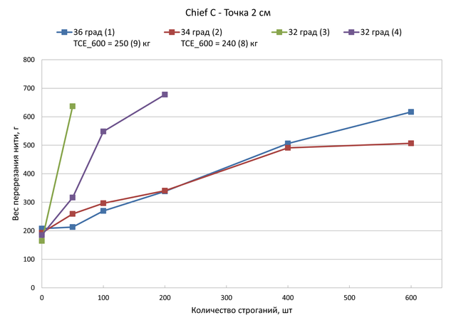

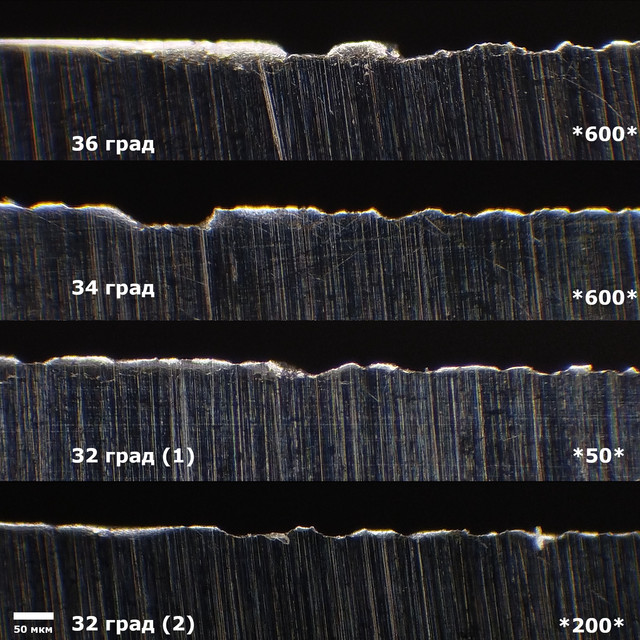

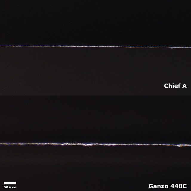

Отто_Шрик 05-03-2025 14:27

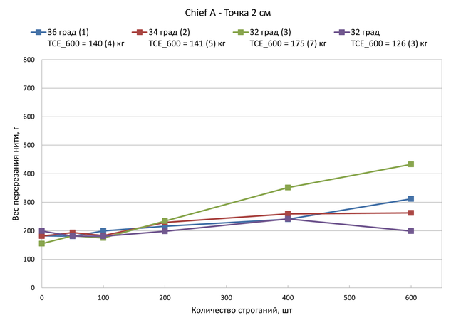

ТЕСТЫ С НОЖАМИ от CHIEF
Chief любезно предоставил 3 клинка своего изготовления на тесты, за что ему спасибо. Результаты будут публиковаться в этой теме по мере получения.
Пробные тесты с заточкой владельца

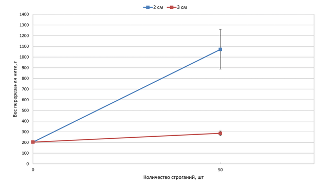

2 из 3 клинков были заточены, я решил провести пробные тест. Углы заточки неизвестны. Были ли ножи ранее в работе с этой заточкой мне неизвестно.
Первый нож
У этого ножа хороший уровень остроты в резе пушкат, вес перерезания нити на уровне 200 г.
Некоторые дефекты на рк до теста
После первых 50 строганий вершина кромки завернулась.
Точка 2 см. Ширина снимка 0.96 мм
Участок с изначально крупным дефектом со снимка выше. Ширина снимка 0.96 мм

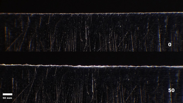

Второй нож
Уровень остоты этого ножа была хуже, чем у первого ножа. Острота нерегулярная, на участке от 1 см до 3 см есть отсвет кромки. В точке 3 см вес около 250 г. Я просто построгал нагель, что бы посмотреть что будет. После первых 50 строганий визуально результат чуть лучше, чем у первого ножа, но визуально вершина местами завернулась.
Точка 1 см. Ширина снимка 0.96 мм
Точка 3 см. Ширина снимка 0.96 мм
Ножи были заточены ~ на 30 град. В этом тесте это достаточно малый угол, я не уменьшаю угол меньше 32 град.

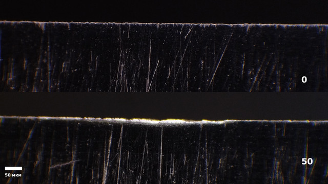

Отто_Шрик 06-03-2025 14:18
Первый тест с клинками от Chief
Клинки А и С (обозначение не соответсвует порядку ножей на фото) были заточены на камнях из КК Grinderman b600vm, b1000vk, Suehiro G8 8000 без каких то сложностей. Например, состояние фаски после Grinderman b600vm клинка C.
Заточка клинка B вызвала сложности, непривычное для меня поведения при заточке: при свежей поверхности камней, камни снимали метал, но потом выглаживались, съем металла вроде как и заканчивался, но все равно фаска царапалась. Поверхность фаски полировалась, но в тоже время камни могли оставлять грубый и нерегулярный финиш. В качестве примере состояние фаски так же после Grinderman b600vm поверхность полируется (черный цвет), но кромка в тоже время выглядит грубо, крупные повреждения на кромке.
Угол заточки 36 град. Финиш Suehiro G8 8000. Измерения веса перерезания нити проводятся в двух точках: 2 и 3 см от пяты клинка. В каждой точке делается не менее 5 измерений с дальнейшим расчетом среднего арифметического. Чем меньше значение, тем острее нож. ТСЕ_600 - это площадь под кривой графика, показатель учитывает динамику изменения остроты, чем меньше, тем лучше.
794 x 567
794 x 567
Клинок А и B показали хороший результат: после 600 строганий вес перерезания нити меньше 600 г. Поведение РК у этих ножей схоже: нет каких-то крупных дефектов (сколов), судя по линии света на краю кромки, вершина немного отгибается. У клинка B чуть более явно выражен отгиб вершины кромки.
Клинок С показал средний результат: после 200 строганий вес меньше 400 г, после 600 строганий вес больше 600 г. Для этого клинка характерны микросколы на кромке. На снимках ниже видно, как они появляются и растут вширь по мере проведения теста. На снимке 8, возможно, видно, как образуются сколы: локально/точечно подгибается кромка и далее отламывается, такое ощущение, что у основания видны трещины, по которым и происходит скол.
Клинок А точка 2 см. Ширина снимка 0,8 мм. Снимки 7 и 8- крупные дефекты в других частях рк
Клинок B точка 2 см. Ширина снимка 0,8 мм. Снимки 7 и 8- крупные дефекты в других частях рк
Клинок C точка 2 см. Ширина снимка 0,8 мм. Снимки 7 и 8- крупные дефекты в других частях рк
chief 06-03-2025 15:05
Уже интересно
А, В и С - это какие, если не соответствует расположению на фото?
А то я по С даже растерялся
Чёрный, белый или толстый?
Отто_Шрик 06-03-2025 15:56
Я планирую это раскрыть ближе к подведению итогов.

Отто_Шрик 07-03-2025 14:15

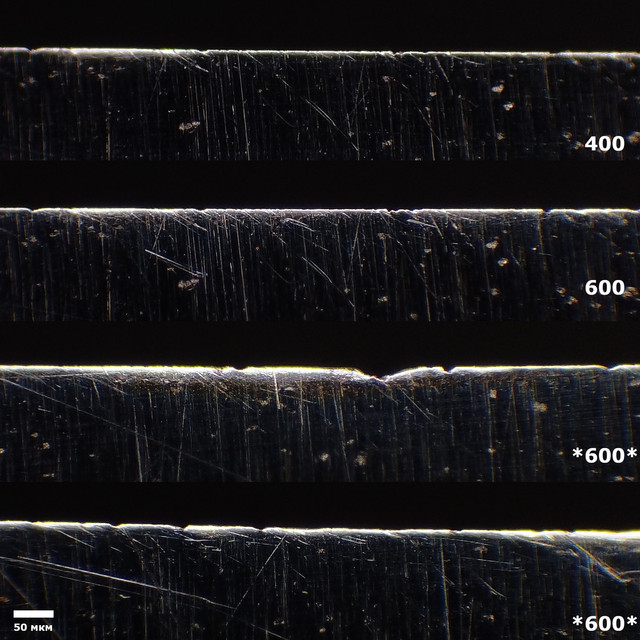

Второй тест с клинками от Chief
Угол заточки 34 град. Финиш Suehiro G8 8000. Измерения веса перерезания нити проводятся в двух точках: 2 и 3 см от пяты клинка. В каждой точке делается не менее 5 измерений с дальнейшим расчетом среднего арифметического. Чем меньше значение, тем острее нож. ТСЕ_600 - это площадь под кривой графика, показатель учитывает динамику изменения остроты, чем меньше, тем лучше.
794 x 567
794 x 567
Все 3 клинка показали хороший результат (после 600 строганий вес перерезания нити меньше 600 г) при угле 34 град.
Клинок А показал лучший результат. Вес перерезания нити изменился мало, на кромке отсутствуют какие то крупные дефекты и деформации.
На кромке клинка B присутствуют как и пластическая деформация, так и точечные дефекты.
Визуально кромка клинка С выглядит хуже всех: много глубоких точечных дефектов и пластическая деформация.
Снимки с торца рк ~ в точке 2 см.

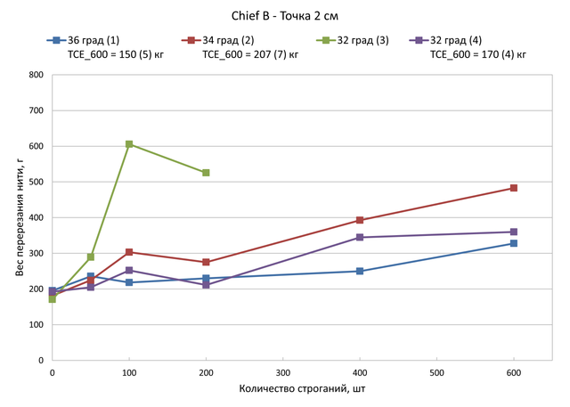

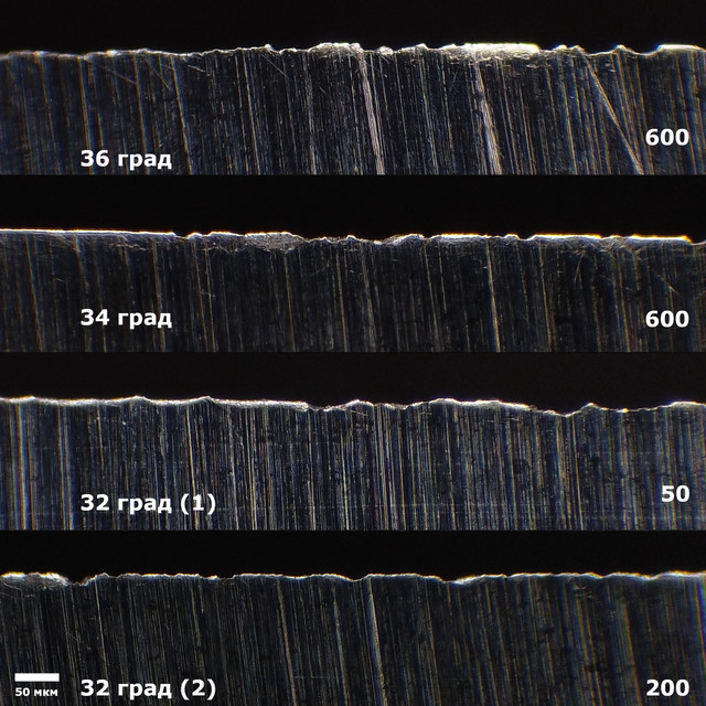

Третий тест с клинками от Chief
Угол заточки 32 град. Финиш Suehiro G8 8000. Измерения веса перерезания нити проводятся в двух точках: 2 и 3 см от пяты клинка. В каждой точке делается не менее 5 измерений с дальнейшим расчетом среднего арифметического. Чем меньше значение, тем острее нож. ТСЕ_600 - это площадь под кривой графика, показатель учитывает динамику изменения остроты, чем меньше, тем лучше.
794 x 567
794 x 567
Клинок А после 600 строганий показал хороший результат. На кромке отсутствуют какие то крупные деформации и дефекты.
Клинки B и С показали плохой результат. После 100 строганий вес перерезания нити клинка B превысил 400 г, на кромке деформация. Кромка клинка С сильно деградировала уже после 50 строганий.
Клинок B точка 2 см. Ширина снимка 0,8 мм. Снимки 5 и 6- крупные дефекты в других частях рк
Клинок C точка 2 см. Ширина снимка 0,8 мм. Снимки 3 и 4- крупные дефекты в других частях рк
Снимки с торца рк в точке 2 см.
chief 08-03-2025 13:39
Надо же, всего 2 градуса, а какая разница...
Отто_Шрик 08-03-2025 14:11
Надо же, всего 2 градуса, а какая разница.. .
Так как жесткость пропорциональна кубу толщины, то как то составил (вернее прикинул/пересчитал основываясь на схожей работе) таблицу значений, как изменяется жесткость при изменении угла. Углы в таблице на сторону, берется отношения толщин металла в кубах. Например, хотите посмотреть, как изменяется жёсткость фаски (относительная величина) при переточке с угла заточки 15 гр на сторону до 20 гр на сторону (b/2- исходный угол, а/2 - конечный угол) - получается в 2,5 раза увеличиться. А если с 10 гр до 30 гр на сторону то в 35 раз.
466 x 479
click for enlarge 941 X 635 148.5 Kb
Если же рассматривать эту серию тестов, то увеличение общего угла заточки с 32 до 36 град, увеличивает жестокость ~ в 1.5 раза.
chief 08-03-2025 14:30
Вот и забавно, что разница в 1,5 раза, а результат отличается сильно. Видимо, нагрузки как раз на границе.
Отто_Шрик 08-03-2025 14:52
Изначально написано chief:
В этом тесте 32 град обычно нижний предел, при уменьшении угла вершина деформируется на тех ножах, на которых пробовал (которые показывали хорошие результаты на 32 град).

Четвертый тест с клинками от Chief. Часть 1.
1. Chief клинок B
2. OvC Custom Knives - Мехпила
794 x 567
794 x 567
Оба ножа показали хороший результат. Состояние кромки и характер повреждений после тестов близок, возможно у Chief B больше выражена (чаще встречается) пластическая деформация (заворот кромки), чем у OvC.
Chief клинок B точка 2 см. Ширина снимка 0,8 мм. Снимки 7 и 8 - крупные дефекты в других частях рк
OvC точка 2 см. Ширина снимка 0,8 мм. Снимки 7 и 8 - крупные дефекты в других частях рк

1. Chief клинок А
2. Ganzo G733 - 440C
794 x 567
794 x 567
Chief клинок А показал хороший результат, на кромке отсутствуют дефекты.
Ganzo 440C показал плохой результат. На кромке присутствуют как крупные дефекты, так и подвороты.
Клинок A точка 2 см. Ширина снимка 0,8 мм.
Ganzo G733 440C точка 2 см. Ширина снимка 0,8 мм. Снимки 7 и 8 - крупные дефекты в других частях рк

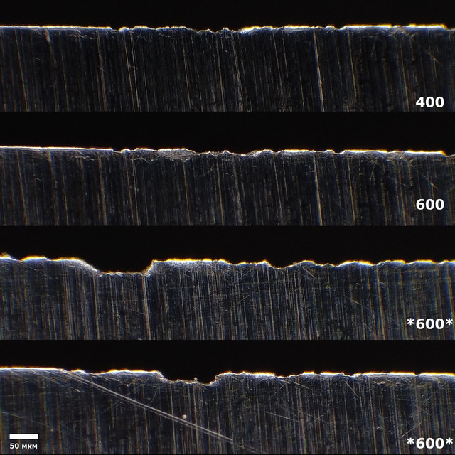

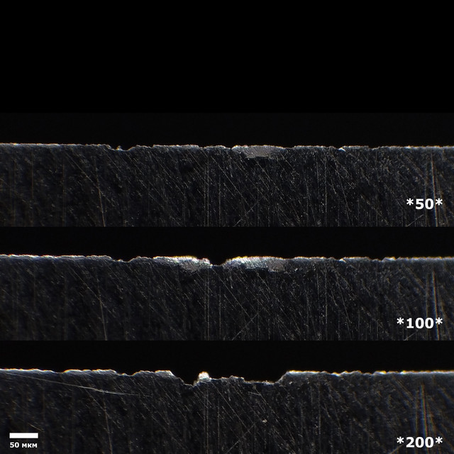

Четвертый тест с клинками от Chief. Часть 3.
1. Chief клинок С
2. Owl knife hoot - N690
794 x 567
794 x 567
Клинок C точка 2 см. Ширина снимка 0,8 мм. Снимки 7-8 крупные дефекты в других частях рк
Owl knife N690 точка 2 см. Ширина снимка 0,8 мм.
Owl knife N690. Постепенное образование крупных дефектов. Ширина снимка 0,8 мм.

Выводы о стабильности режущих кромок 3 клинков от Chief
В тестах участвовали 3 клинка от Chief. С каждым клинком было выполнено 4 теста при разных углах заточки: 36 град, 34 град и 2 теста при 32 град.
Начальная острота
Заточка велась на камнях из карбида кремния: Grinderman 320, 600, 1000 и Suehiro G8 8000. Если рассмотреть среднее значение начальной остроты (вес перерезания нити пушкатом) в двух точках рк (на расстоянии 2 см и 3 см от пяты клинка) за 4 теста, то в среднем начальная острота всех клинков одинаковая. Заточка клинков A и C не вызывала сложностей. Заточка клинка B была чуть сложнее из-за геометрии клинка (геометрия спусков у пяты, прямая линия рк), используемых мною размеров камней (переход от камней с шириной 5 см к финальному 7.5 см), свойств стали (износостойкая).
591 x 330
Результаты
В качестве параметра для оценки и сравнения результатов удобно использовать ТСЕ (площадь под графиками, параметр учитывает динамику изменения остроты. Чем меньше значение, тем острее нож после N-строганий нагеля) и количество положительных результатов в тестах. Клинок A по итогу имеет 4 положительных результата из 4, клинок B - 3 из 4, клинок С - 2 из 4.
531 x 225
ВЫВОДЫ
Клинок A - I место
Клинок А показал наилучший результат в этой серии тестов. Вершина кромки обладает хорошей стабильностью на углах заточки 36-32 град. Это очень хороший результат. После прохождения тестов на кромке отсутствуют какие-то крупные точечные дефекты и деформация.
Клинок A. Точка 2 см после 600 строганий. Ширина снимка 0,8 мм.
Клинок B - II место
Стабильность вершины клинка B заметно хуже, чем у клинка А, но всё равно итоговый результат неплохой, так как есть положительный результат при угле 32 град. Несмотря на то, что в точке 2 см кромка часто выглядит 'прилично', в более нагруженной части РК (участок 0-2 см от пяты) встречается заметная деформация кромки (заворот с последующим образованием точечных дефектов).
Характер состояния фаски после заточки и другие свойства наводят на мысль, что клинок B изготовлен из не порошковой быстрорежущей стали.
Клинок B. Точка 2 см после 600 строганий. Ширина снимка 0,8 мм.
Клинок B. Крупные дефекты после 600 строганий. Ширина снимка 0,8 мм.
Клинок C - III место
Показал наихудший результат из трех ножей. Нет положительного результата при 32 град. Положительный и средний результаты при 34 и 36 град проходят по границам критериев. Несмотря на такой результат, я не думаю, что ТО на этом клинке 'бракованное', это такой средний результат. Результат лучше, чем у KS Pioneer Aus-8, Tramontina Proff Master, Южный крест Термит N690. Стабильность вершины на этом ноже я оцениваю как удовлетворительную.
Для кромки характерно и деформация, и скалывание. При скалывании образуются относительно крупные дефекты, часто у основания сколов отсутствует отсвет, что говорит о том, что отламывание происходит до отгиба вершины. Визуально состояние кромки похоже на результаты, например, Owl Knife Hoot N690, Южный крест Термит N690 и Шалим 'нержа с ниобием', что наводит на мысль, что клинок, возможно, изготовлен из не порошковой стали с относительно большим содержанием карбидов хрома (10-15%), возможно, это 95х18/440С. Если же сталь на этом клинке с малым содержанием карбидов (до 10%), то, возможно, с ТО стали что-то не так.
Клинок C. Точка 2 см после 600 строганий. Ширина снимка 0,8 мм.
Клинок С. Крупные дефекты после 600 строганий. Ширина снимка 0,8 мм.
Крупные дефекты на разных ножах. Ширина снимка 0,8 мм.

"В" действительно не порошок, и даже не кованый. ЭК-80, 60-61 HRC, из полосы. Термичка моя, на вторичную твердость. С ним забавная история, я хотел "проявить" обезуглероженный слой, и забыл в азотной кислоте

Тест 3.130 - строгание сухого березового нагеля
1. Ganzo G733 - 440C. Твердость 60,8+/-0,4 HRc
2. Real Steel Griffin - 14C28N. Твердость 56,8+/-0,2 HRc
3. Chief клинок С - 95х18 нижний бейнит. Твердость 57-58 HRc
794 x 567
794 x 567
Интересно было сравнить поведение вершины 95x18 со сталью близкой твердости (14с28n) и со сталью близкого состава (440С).
Вершина Real Steel Griffin 14C28N после первых 50 строганий завернулась. Это частое поведение этого клинка и, например, Tramontina. Возможно, не хватает твердости, возможно, дело в остаточном аустените. Отсутствие глубоких повреждений, возможно, связано с низким содержанием карбидов (до 6%).
Поведение 95x18 отличается от 14C28N, вершина может и завернуться, но в основном это глубокие точечные дефекты (вершина отламывается?), притом это происходит на продолжительных участках кромки. Уже после 50 строганий глубокие дефекты присутствуют на участке кромки 0-2 см от пяты клинка. Возможно, такое скалывание будет полезно при резе мягких абразивных материалов, как механизм 'самозатачивания', но при резе твердых материалов такое поведение РК врядли полезно.
У 440С тоже присутствуют точечные дефекты, но они более редкие, единичные, не такие глубокие и появляются при большем объеме работы.
Порежу картон, возможно, будет какая-нибудь полезная информация, только вместо Real Steel возьму Tramontina Prof Master.
Ganzo 440C точка 2 см. Ширина снимка 0,8 мм. Снимки 7-8 крупные дефекты в других частях рк
Real Steel Griffin 14C28N точка 2 см. Ширина снимка 0,8 мм.
Клинок C точка 2 см. Ширина снимка 0,8 мм. Снимки 5-8 крупные дефекты в других частях рк

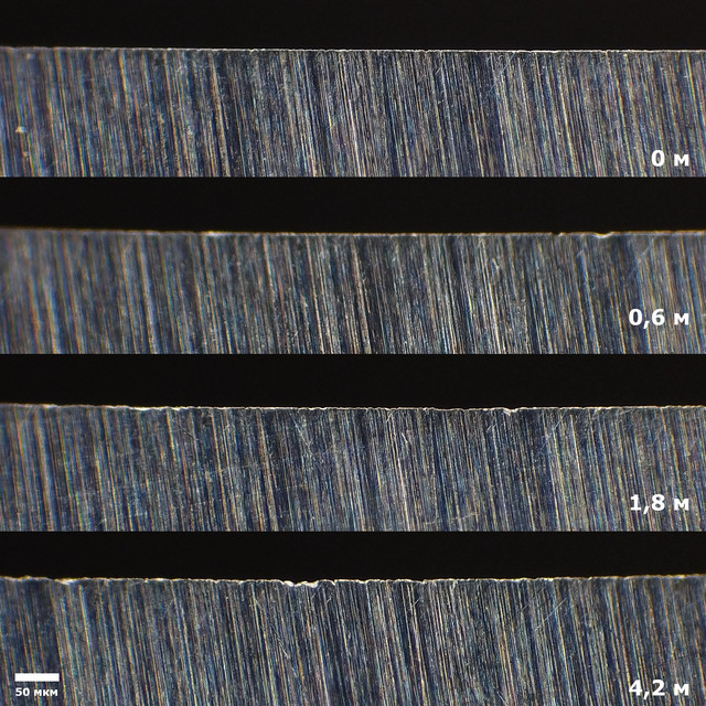

Отто_Шрик 14-03-2025 15:17
Рез картона
2. Chief клинок С - 95х18 нижний бейнит. Твердость 57-58 HRc
Порезал картона. Длина рк 5 см, ширина картона ~12 см. Угол заточки 32 град. Финиш Suehiro G8 8000. Измерения веса перерезания нити проводятся в двух точках: 2 и 3 см от пяты клинка.
794 x 567
794 x 567
После ~29 метров картона, остаточная острота в резе пушкат в точке 2 см у двух ножей одинаковая. В точке 3 см вес перерезания нити у 95х18 ~ на 50% выше, чем у Ganzo. Мне тяжело как то качественно оценить и сравнить состояние кромки под микроскопом: результаты выглядят схожи. Картон не нагружает и не деформирует всю кромку, как это делает деревянный нагель. Точечные повреждения могут быть выше, чем от нагеля.
Ganzo 440C точка около точки 2 см. Ширина снимка 0,8 мм.
Клинок C 95x18 около точки 2 см. Ширина снимка 0,8 мм.
К сожалению, метод измерения остроты в резе пушкат не отражает в полной мере весь характер кромки и не подходит для оценки остроты в резе протягом который в основном используется в резе картона. Параллельно в тесте использовался экспериментальный способ оценки остроты в резе протягом: оценивается длина кромки, которая необходима для перерезания нити под заданным весом, подробности forummes...-m685586
794 x 547
Этим методом мне не удалось зафиксировать какую либо разницу между этими ножами. Методика оценки отрабатывается и находится на начальном этапе.

    Клинок А
    click for enlarge 1600 X 1600 3.9 Mb
    Клинок А точка 2 см. Ширина снимка 0.8 мм. Снимки 7-8 - дефекты в другом месте рк.
    click for enlarge 1600 X 1600 4.4 Mb
    Клинок B точка 2 см. Ширина снимка 0.8 мм. Снимки 7-8 - дефекты в другом месте рк.
    click for enlarge 1600 X 1600 4.5 Mb
    Снимки с торца рк в точке 2 см. Ширина снимка 0.8 мм
    click for enlarge 1600 X 1600 2.8 Mb

    Тест 3.174
    Для сравнения в тесты добавлен Ganzo G733 440C. Угол заточки 34 град. Финиш Suehiro G8 8000. Чем меньше значение, тем острее нож.
    794 x 567
    794 x 567
    Кромка клинка А сильно деградировала после 400 строганий: по всей длине деформация. Вершина клинка А, как и в прошлых тестах, легче деформируется, чем у клинка В.
    Клинок B и Ganzo показали хороший результат после 600 строганий. Остаточная острота выше у Ganzo.
    click for enlarge 1600 X 1600 4.3 Mb
    Ganzo 440C точка 2 см. Ширина снимка 0.8 мм. Снимки 7-8 - дефекты в другом месте рк.

    Тест 3.175
    Угол заточки 32 град. Финиш Suehiro G8 8000. Чем меньше значение, тем острее нож.
    794 x 567
    794 x 567
    Каждым ножом было выполнено только 200 строганий, так как все ножи показали вес больше 400 г в точке 2 см.
    Уже после 50 строганий вершина клинка А сильно деформирована (заворот), притом повреждения достигают участок кромки, расположенный на расстоянии 4 см от пяты (начало участка) клинка. Обычно в таких тестах на этом участке острота меняется мало. Несмотря на то, что вершина заворачивается, микросколы также присутствуют.
    На кромке клинка B много глубоких микросколов, вершина немного заворачивается при этом угле заточки, но в основном на начальном этапе вершина отламывается. Крупные сколы глубиной под 40 микрон.
    Дефектов на кромке Ganzo меньше.
    Клинок А точка 2 см. Ширина снимка 0.8 мм. Снимки 5-8 - дефекты в другом месте рк.
    Клинок B точка 2 см. Ширина снимка 0.8 мм. Снимки 5-8 - дефекты в другом месте рк.
    click for enlarge 1600 X 1600 4.2 Mb
    Ganzo 440C точка 2 см. Ширина снимка 0.8 мм. Снимки 5-8 - дефекты в другом месте рк.

    Выводы о стабильности режущих кромок клинков от limitmaker
    В тестах участвовали 2 клинка от limitmaker. С каждым клинком был выполнен один тест в заточке изготовителя и 3 теста при разных углах заточки: 36 град., 34 град. и 32 град.
    В качестве параметра для оценки и сравнения результатов удобно использовать ТСЕ и количество положительных результатов в тестах.
    1. ТСЕ это площадь под графиками, параметр учитывает динамику изменения остроты, является показателем остаточной остроты. Чем меньше значение, тем острее нож после N-строганий нагеля. В параллельных тестах ТСЕ клинка А выше, чем клинка B.
    2. Клинок A по итогу имеет не имеет положительных результатов в 3 тестах на углах заточки 32-36 град., у клинка B 2 положительных результата при углах 34-36 град.
    659 x 127
    Клинок А
    click for enlarge 1920 X 448 132.8 Kb
    794 x 567
    Для вершины этого клинка характерна в первую очередь деградация за счет деформации (заворот). Стабильность вершины низкая, так как даже на 36 град. не был получен положительный результат. По мере уменьшения угла вершина заворачивается при меньшем количестве строганий.
    click for enlarge 1600 X 1600 3.3 Mb
    Клинок А точка. Крупные дефекты. Ширина снимка 0.8 мм
    click for enlarge 1600 X 1600 2.7 Mb
    Клинок B
    click for enlarge 1920 X 504 151.7 Kb
    794 x 587
    Стабильность вершины этого клинка хорошая на углах 34-36 град. По мере уменьшения угла растет количество и глубина микросколов и может достигать глубину под 40 микронов при угле заточки 32 град. По мере выполнения работы вершина в нагруженных участках кромки в основном скалывается, потом подворачивается.
    click for enlarge 1600 X 1600 3.1 Mb
    Клинок B точка. Крупные дефекты. Ширина снимка 0.8 мм
    click for enlarge 1600 X 1600 4.0 Mb
    click for enlarge 1600 X 1600 2.6 Mb
    Общие закономерности
    Так как оба ножа изготовлены, скорей всего, из ледебуритных сталей, вершина склонна к скалыванию и получению микросколов. Несмотря на то, что вершина клинка А склонна к завороту, микросколы все равно образуются (глубина чуть меньше, чем у клинка B), скорей всего, это связано с самим классом сталей. На фото ниже можно видеть, что сколы образуются еще до начала подворота.
    Визуально состояние кромок после строгания похоже на результаты ножей из непорошковых ледебуритных сталей например, Owl Knife Hoot N690, Южный крест Термит N690 и Шалим 'нержа с ниобием' и др.
    click for enlarge 640 X 640 120.4 Kb

    В параллельных тестах с Ganzo G733 440C клинок А показал схожий результат, клинок B показал результат заметно хуже.

    Нож с текстолитом это нож B из Chromalit, диск для резки бумаги, Германия.
    Нож с ореховой рукоятью это нож А из D2, диск для резки бумаги, Германия.
