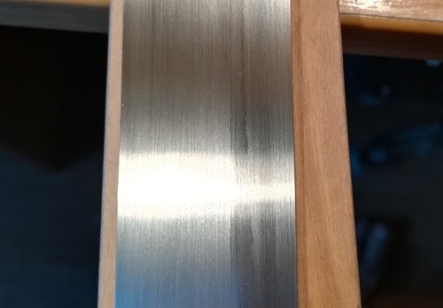

Камрады, прошу совета.
Выточил клинок ромбиком из М390, но на ребре светится обезуглероженный слой. Положил сатин 800 грит, видно.
800
С другой стороны положил 320 грит. Опять видно. На дневном свете не очень, а под лампой прямо светится.
320
Сижу перешлифовываю снова.
Вопрос такой: галтовка спасёт положение? И какой образив для нее взять?

Если дарквош, с травлением, то скорее всего да. Абразив любой злой, с острыми кромками. Хоть щебёнка с дороги. Но тут другой вопрос. Природа полос - насколько ровно протравится

Поэтому и не хотелось бы травить, уверен, что будут пятна. Думал просто покатать с абразивом.

Для хорошего результата прошлифовать до 7/5 нужно сначала ) Но природу полос это не объяснит и не отменит.Только пробовать и смотреть)

Это само собой, до 5/3 перед сатином шлифовал. И природа - обезуглероженный слой. Уже сталкивался с ним, просто забыл, что он на этой стали присутствовал. Думал керамическую плитку наколотить как абразив.
Ладно, буду пробовать. Позади заказчик.

при травлении разница станет еще заметнее.
можно отпескоструить, а потом загалтовать.
но коррозионная стойкость ухудшится.

Кор стойкость аналогично и сатин не прибавляет. А если галтовать без пескоструя? Придется дольше по времени?

Сошлифовать -шесть пик.

Думаю надо сначала в тонких телах покрутить.

Думается, песок слишком грубо. Еслиб шёл в этом направлении, то пробовал бы задуть стеклом.

попробую с галькой для начала. Но сталь твердая, подозреваю, что поострее нужно. Отпишусь еще по результатам.

Не, тут вопрос технологической последовательности. Галькой затрете в серое. Не зависимо от твердости.
И вообще странно, что у вас с М390 возникли проблемы. Очень предсказуемая и отзывчивая железка. В числе любимых середнячков.

Да, согласен! На производстве всегда только стеклом пользуемся.
Но это не у всез есть, ибо дорого!
Антон Ножедел
Шлифануть до 800 и дунуть стеклом. Но! Если выход на такой аппарат найдется, то попроситься самому сделать (рабочие будут только рады!). При этом образец для "тренировки на кошках" очень не помешает!

Не драматизируйте. Ни какой разницы с песком, кроме отдельной камеры, давления и понимания что делаешь ))
