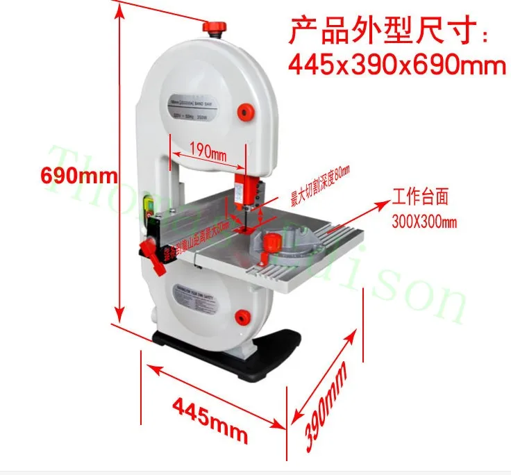

ae01.alicdn.com вот картинка китайской пилы, с такими лентами. На картинке есть основные размеры.
Устроит? Или уменьшаем?
maxx2000
16-11-2016 18:30 maxx2000
2 колеса по 250мм, межцентровое 350мм (рабочий просвет 100мм),охват получается 1485 мм (ближайшая 1425мм), общая высота девайса выйдет порядка 800-900 мм.
Считайте уже подписался под проект)))

Думаю мало 350. Нужно колёса 200мм делать.
konstet
16-11-2016 18:49 konstet
У китайцев 690, на картинке. И колёса, в районе 200мм.
