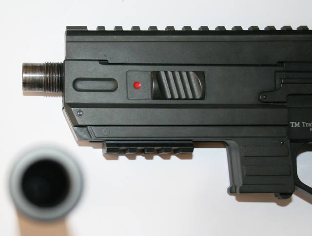

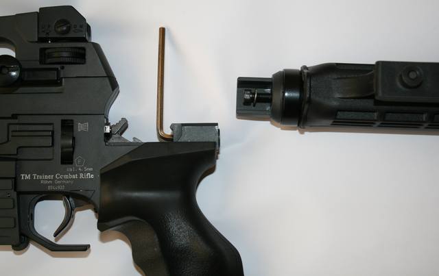

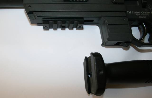

Решил добавить несколько подробных фото, упомянутого в первом посте, Twinmaster Trainer Combat Rifle.
Думаю, они не будут лишними в этой теме, т.к. это одна из "модульных" модификаций RÖHM Twinmaster Trainer.
Stef
8-10-2012 02:02 Stef
Прикольный вариант. Сам на него заглядывался.
Но смутило то, что рукоятка крепится на крышке отсека баллончика, которая защелкивается на малюсенькую защелку. Т.е. держатся за такую рукоятку как-то не видится мне чем-то надежным. Опять же прицел не располагает к точной стрельбе.

Kachan
29-9-2013 08:35 Kachan
Originally posted by The WOLF:
Есть у кого нибудь видео как эта вся конструкция на Shooter собирается и разбирается?
дык и по картинкам вроде понятно
приклад на 1 винте - вместо целика
прицельная планка на двух винтах, переходник на вивер под нее - на 3х
ручка на 1 винте (складная была бы красивше), удлиннитель ствола - на резьбе
