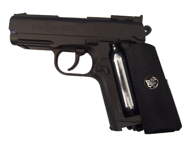

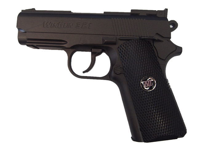

Небольшое описание от себя:
Начальная скорость пули (на моем пистолете) - 127м/с (без тюнинга)
Масса - 0,762кг
Материал пистолета - металл (крепче, чем сплав затворной рамы на Daisy 5501)
корпус - монолит (2 половинки)
затвор/курок - неподвижны
спуск - довольно тяжелый, по сравнению с тем же Daisy. На Дейзи курок при нажатии СК не взводится, выстрел производится за счет подвижного ствола (сам ствол бьет по клапану). Тут аналогичная система, ударник на данной модели - часть корпуса, как и Дейзи подвижный ствол, но пружина подвижного ствола гораздо большего усилия требует, вот и причина тяжелого спуска. При медленном нажатии слышен звук подачи шарика.
Баллона хватает на ~120 выстрелов (без плевков)
ствол - гладкий
магазин находится в рукоятке (крышка рукоятки отодвигается назад), баллон находится там же. Поджимной болт - малозаметный со стороны. Предохранитель удобен для стрельбы с одной руки.
Имеется отличный вариант установки фальшглушителя (достаточно сделать резьбу к фальшглушителю).
Внешний вид полностью копирует пистолет "Colt Defender" фирмы Umarex
имеет вивер для установки подствольного фанарика/ЛЦУ
Недостатки
1 несъемный магазин
2 небольшой люфт крышки рукоятки
3 не регулируемые прицельные приспособления
п.с. фото из интернета (отсутствует рабочий фотоаппарат)
