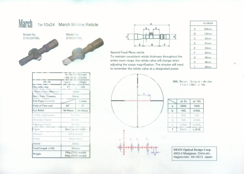

удобная ,простая подсветка с четырьмя уровнями регулировки
удобная ,простая регулировка барабанов вертикальных и горизонтальных поправок с функцией "ZERO-STOP"
10 кратное увелияченме от 1хдо10х шагом 1х
я не любитель SFP,но в вариации сетки MML и поправках 0.1 milrad просто,понятно,доступно,удобно
на этом снимке кольца BARRETT с некоторых пор(после определенного знакомства практически со всеми серийными производителями колец,еще не опробовал кольца THOR, Kelbly и некоторые другие ручные произведения)считаю их номер N1 из серийных производимых колец

поле зрения какое?

Мануал внимательно читали-там все указано.
Фактические показатели выше как на 1х так и на 10х.

Я имел ввиду в метрах - реально сколько вы намеряли если проверяли, бывает реальность сильно хуже-лучше,просто сейчас мне на него оформляют экспортную лицензию и ещё не поздно отказаться, а кроме вас спросить не у кого

Отказываться не стоит на мой взгляд, по ТТХ на 100м.-20м. на 1х и
2 м. на 10х,хотя в реальность на мой взгляд лучше.

Сегодня, наконец удалось протестировать этот прицел одновременно с 1.7-10x42 Сваровски.
Барабаны - ДА
Размер - ДА
картинка- стекла, поле зрения- НЕТ
Стрелять с 2-мя открытими глазами на 1-це не представляется возможным!

Вы уж поделитесь не двумя-тремя строчками, а изначально о всем процессе, а то аж как то не уютно,что Вы не можете Стрелять с 2-мя открытими глазами на 1-це не представляется возможным!...
что-то с глазами или такое мыло,модификацию укажите,сетку и т.д.
Не буду говорить,что Вы пишите ерунду,но хоть показатели смотрите того же SwarovskiZ6 1.7-10x42 Field of view 14.3-2.4,а
March 1-10 20-2.0,т.е. чтобы было Вам еще понятней умножаете соответствующие показатели на 17.4 и у Вас получается поле зрения SwarovskiZ6 1.7-10x42 на 1.7х
248.82 на 1000м и соответственно 2.48 метра на 100м. на кратности 1.7х и 4.1м. на кратности 10х(паспортные ТТХ соответственно 25.5м.и 4.2м.),у
March 1-10х24 эти показатели соответствуют 348.0 на 1000м.,т.е.34.8 на 100м. на 1х и 3.46 на 100м. при 10х(паспортные ТТХ соответственно 20-2.0)и это при линзе 24мм.,тогда как у SwarovskiZ6 1.7-10 диаметр линзы 42 мм..
Я не против Ваших глаз, я против необъективности или незнания
чего- либо.

Как-то прыгаете Вы с 1.7-10х до 1-6х,если говорить о SwarovskiZ6 1-6х то у него действительно ТТХ данные 23.8-3.9 или 41.4 на 100м.на 1х и 6.78 на 100м. при 6х,но необходимо учитывать, что Вы имеете
кратность 1-6х а не 1-10х,реально подходите к покупке или потребностям,ведь это прежде всего компромисс потребностей под Ваши задачи,например March 1-8x имеет 35.27м/100м.при 1х и 4.36м/100м при 8х,т.е. фактически жертвуя полем зрения мы имеем дополнительное увеличение...
Касательно S&B 1-8x он имеет соответственно те же 20.28 градусов при 1х и 2.8 градуса при 8х,"чудес не бывает"...
" А не получилось на 1-це."-относительно этого,поработайте с прибором, привыкните к нему и он Вас не обманет,ведь реально это только Ваш первый выезд,а это вопрос привычки глаз... (таково мое личное мнение на данный вопрос,никоим образом не умаляя Ваши выводы).
