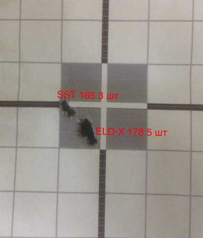

Browning BAR II. Ствол 22", 1:13". RWS Evo 185 gr. 100м.
Летит однако...
Да, возможно Evo и короткая пуля. 1,264", но достаточно длинная ELD-X 178 (1,420") тоже из 13-го летит не плохо.
Летит однако...
Откуда на "ширпотребе" типа Бар-а в 308кал/22".... экзотвист 13"...??? Тюнинх ... Сами напильником ещё один дюйм допиливали ??
Могу предположить только одно...Начитались Ганзы и намерили шомполом

Изначально написано B-S:
Ошиблись, о Великий Гуру! Начитался других ресурсов.
https://www.accurateshooter.com
https://bergerbullets.com
https://www.sinclairintl.com
и др...
