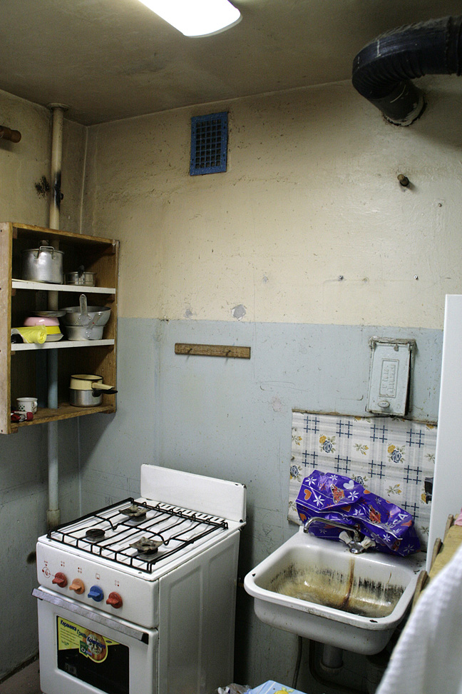

Итак : месяц назад, делая ремонт в кухне у мамы и оторвав пластиковые откосы окна, чтобы почистить и оставить кирпичи, ну, нравится мне стиль "лофт", что уж !, я нашёл в каждой стороне окна по четыре таких кованых стержня.
Стояли они внутри, поэтому про ставни не думаем сразу !
Половину я отбил молотком, половина стояла в стене, как Панфиловцев под Москвой ! И их пришлось отрезать болгаркой.
Штуки разные. Явно кованые.
У каждой отверстие под что ?... . Гвоздь ?
Стояли по четыре штуки внутри толстой стены.
Дом Питерский, но не дореволюционный. Ну, как вы поняли, старый.
РеволюсЁн, барыня, РеволюсЁн!!!
Короче, для чего они ! ??????
Помогите, любопытно!?!!

да оконную коробку скорее всего ими примостыривали. есть подобные. в дырках длинные гвозди.

В Вашем случае, безо всяких «скорее всего» это - крепеж оконных рам.
Рам было две: наружная там, где у Вас сейчас окно и внутренняя - сантиметров на глубже.
Некоторые счастливчики имели возможность между рамами ведро кислой капусты всю зиму хранить. Двойное остекление много позже появилось.
Железо мягкое, загнуть проще, чем выдернуть. Что современные окорщики и сделали.

это - крепеж оконных рам, межкомнатных и входных дверей.
называются везде по разному, я слышал что - ерши
длинный хвост надо распрямить, оный вбивался в деревянный кирпич, который укладывали при кладке стены.
ерши сделаны из стали 3, то есть пластилиновые.
ни чего ценного, кроме ностальгии.

Это (грубо говоря) петли под внутренние дверцы "зимнего холодильника".
Только имеют форму анкера.
За это говорит наличие отверстий под петли со стороны дверцы и то, что анкер сделан в виде полосы установленной вертикально, т.е. как ребро жёсткости.
Если бы это были крепежи коробки, то это были бы просто гвозди.
А они бы были квадратными в сечении и с простой шляпкой.
Естественно - остаётся вопрос о том, как эти анкеры-петли устанавливали "намертво" в стене так, чтобы были строго соосны с петлями дверок. Ведь упомянутый монтаж в деревянные пробки - это упрощение технологии и отражение того, что стену делах один мастер и он же закладывал деревянные бруски, а двери и окна монтировал другой.

Nick Brake:
Не смею оспаривать Ваше объяснение. Но может быть, у Вас найдется фото или хотя бы рисунок такого холодильника? Хотелось бы взглянуть на такое диво.
Чтобы взглянуть на это диво надо чтобы все элементы о которых рассказывает ТС сохранились.
Да, кстати уточню: под окнов, в стене это шкаф с пониженной температурой (как на фото). Снаружи бетон, в изнутри деревянные дверцы.
А холодильник в окне - это объём между двумя рамами, т.е. окно в принципе пропускает свет. Но конечно это зависит от заполненности "холодильника".
Такие окна я видел в Норильске.
Там быти "холодильники" и под окном и в окне.
