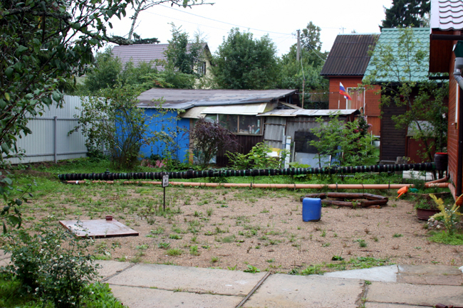

Да нет, шутки шутками, а так все не хитро. Выпуск - труба красная 10-ка, 12 м. длина. Упакована в пеноизол, или как зовется эта вспененная хрень, точно не знаю. Этим летом обмотал ее дополнительно спанбондом, т. к. пенка эта имеет склонность помирать от УФ.. . Греющего кабеля - нет! Он не нужен. Ничего не замерзает от слова совсем! Сам удивлен, да. Четыре ревизии, на всякий случай, если все-таки замерзнет на последних метрах, есть возможность кипятка залить. Но не замерзает она. Минувшей зимой доходило до -27, все в поряде. Последние 2 метра уже идут в земле, на подложке из той же вспененной хрени + засыпка опилками и землей. Вход из дома - из серой трубы-50-ки, которая идет по дому, точка впуска обмотана теплоизоляторами, рулонной фольгой, снова теплоизоляторами. Сверху обрезанный пластиковый бачок, под ним первая из 4-х ревизий, ее крышка всегда открыта, работает как простенький фан.
Тут еще есть важный момент - полное отсутствие поворотов, все строго по прямой. Очень доволен этой магистралью. У на в доме ее зовут "Северный Поток-5", это считая путинские и три моих предыдущих летних
Что касаемо канавы - она у меня довольно глубокая, зимой ее заваливает снегом, и под ним видимо сохраняется тепло. А вода-то из дома течет горячая или теплая. Ну где-то там в конце канавы она замерзает, но это не доставляет хлопот. Канава длинная, а людей в доме мало, главное в самой трубе вода не успевает остыть, и конец трубы высоко над канавой. В общем вода зимой куда-то рассасывается. Куда - не знаю, да и пофиг мне, главное рассасывается.
(Красная труба без изоляции на фото - это просто отвод воды от водосточки с крыши. Шанхай фоном - не мой, соседский ).

click for enlarge 1707 X 1280 197.5 Kb
Maksim V
14-9-2021 12:44 Maksim V
Зелёная труба - это и есть слив. Белая труба с заглушкой-труба для слива ила - отключаешь компрессор - синенький на втором фото-вытаскиваешь заглушку - подставляешь ведро - включаешь компрессор - ил бежит в ведро.
Maksim V
14-9-2021 15:16 Maksim V
Трубок на снимке примерно 2% от общего числа трубок - если я в другую сторону сфоткаю - вас охватит столбняк😁
