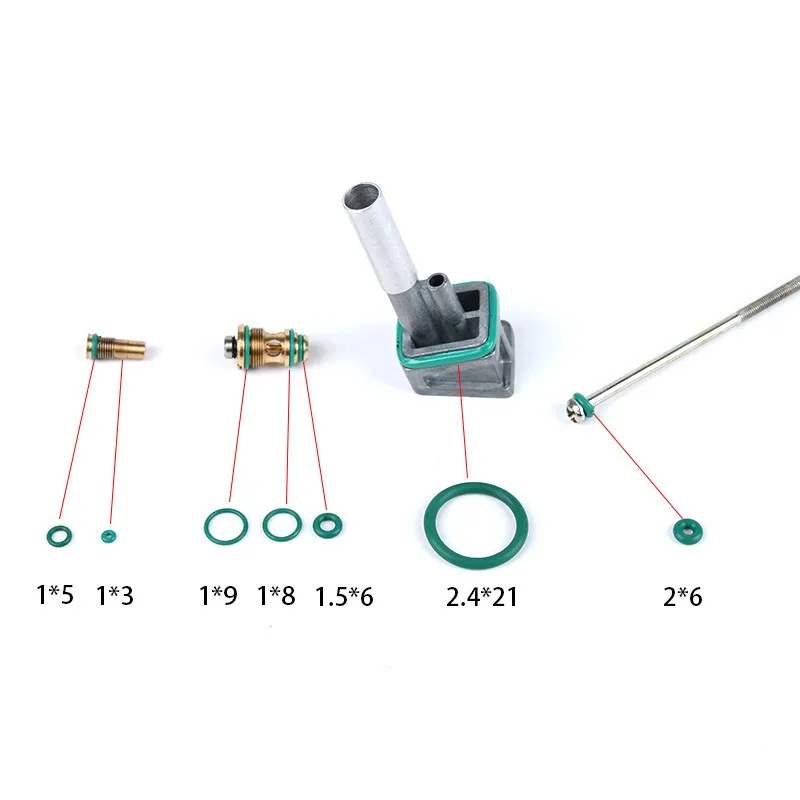

Прокладка в интернет-магазинах найдена (спасибо LW44) и даже несколько разных. Но заказ к нам будет идти от 16 дней из РФ (и + 650 руб за доставку), до полутора месяцев из Китая (что странно, потому что Китай -- вон он, через речку! я из окна вечером на него любуюсь).
Времени в авто-магазинах поспрашивать, бо размеры (опять спасибо LW44!) известны, пока не было. Вот хочу на выходных сначала там, потом уж заказывать. Всё равно стрелятельный сезон на исходе.

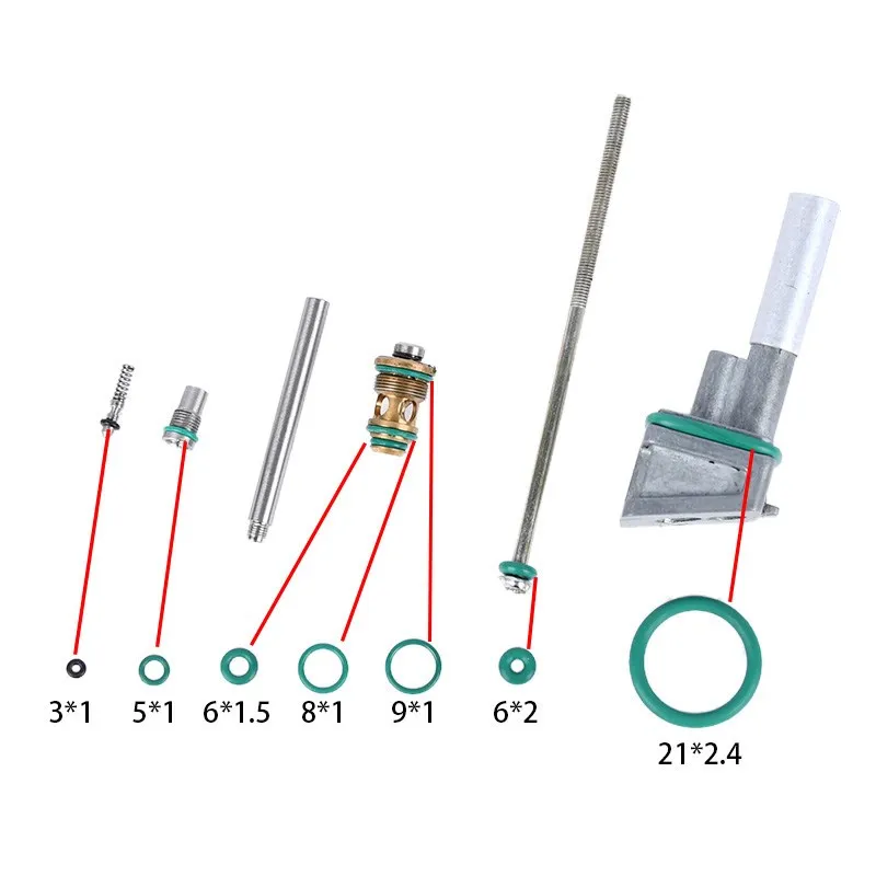

Вот какие картинки с размерами бродят по сети:
А на али продают сразу наборы - ключ для клапанов + по 10 колец каждого размера. Заказал себе, жду.

За картинки спасибо. Видел подобные, чёрно-белые и отвратительного качества. Эти чётче. И красивее 😊.
С одной из предыдущих ссылок не бьется, правда. Там "Кольцо уплотнительное для магазина WE Beretta" указывается размеры 20,5/15/2мм. Но, с другой стороны, как раз если толщина резинки 2,5 мм, то размеры внутренние и внешние бьются.

В автомагазинах не нашел. Буду заказывать набор, но где еще поспрашивать? В сервисах по обслуживанию кондиционеров?
Ссылочку можно?

aliexpress
Я заказал именно это. Искал по запросу "airsoft o ring set", сначала могут выпасть чемоданы с наборами по 100+шт, надо смотреть на малые наборы, где колечки зеленые и черные.
