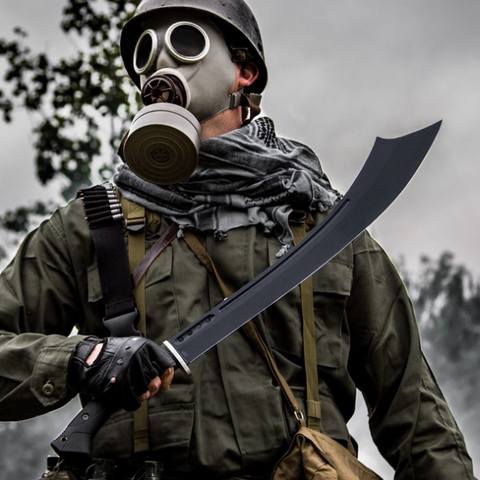

Повар с бензопилой 28-01-2019 15:10
Интересный кукри в новинках. Клинок достаточно длинный и нормальной толщины. Рукоять резинопластиковая. Хвостовик закрыт.
800 x 350
Oбщая длина- 440 мм
Длина клинка- 300 мм
Толщина клинка- 4
Сталь- 420,
Рукоять- резинопастик, пластик
Чехол- нейлон

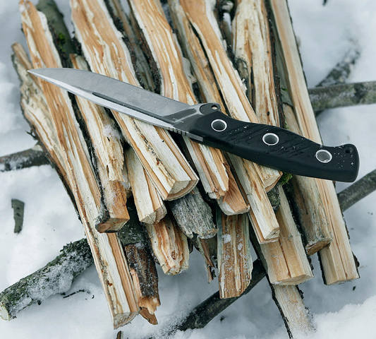

Важно! С самого начала, цель была именно попытаться отломить рукоять Тайгера от клинка. Очень надеюсь, что тут не будет спекуляций ни от mr.mkregyy, ни от кого другого, сломать можно все, простые примеры: Онтарио, Колдстил, 6 мм ломик от Фокс, даже вон топор, поломаны на простом батонинге.
Был интересен сам процесс, чисто для себя проанализировать, как такое происходит
Минус 12 градусов, 3 часа нож был во внешнем кармане рюкзака. Начал с рубки:
потом... уж извините... батонинг:
но надоело довольно быстро, на самом деле, примерно этим же нож постоянно нагружается уже года три, а хотелось управиться за один день , поэтому вбил нож в пенек и встал на край рукояти:
Тайгер выдержал статичные 82 кг, но стоило попытаться как бы оттолкнуться, рукоять отломилась:
немного сглупил, нужно было сначала вбить нож горизонтально, ну да чего уж.
Опыт извлек... но не пропадать же куче наколотых дров...
Начал срезать клинком Тайгера бересты на растопку и как-то само собой получилось, что о камень сточил немного РК и устрые углы, намотал бересты с еловым корнем и это оказалось вполне удобным... Растопка, буратинки, шпажки, продукты и т.п., 85 мм клинка хватило, а береста в морозы вообще на порядок приятнее для руки, чем G10.
В общем вот, тапками не кидайтесь ... Конечно жаль, что это выпало на долю Тайгера, клинок потом наверное в шейник переточу.

vlagd 30-01-2019 12:51
Изначально написано koDi47:
Судя по последнему снимку весьма душевный шейничек может получиться.
А первая заклепка у Тайгеров все-таки слабое место, очень уж тонкая стеночка остается от края отверстия до края хвостовика

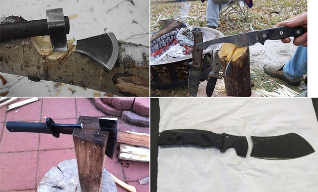

Изначально написано maxBVmax:
горячая испанская девушка батонит маленьким ножичком
А слабО ей проделать то же самое ВОТ ЭТИМ? -
346 x 260
Вообще же, судя по всему, основное предназначение батонинга - фигурировать в роликах на ты-трубе и производить впечатление на офисную публику

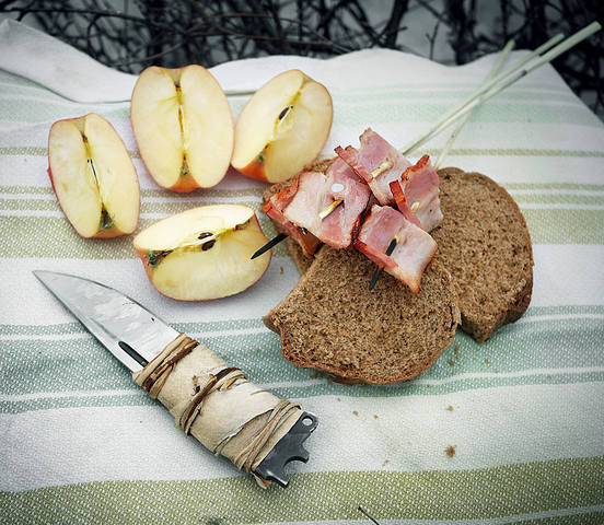

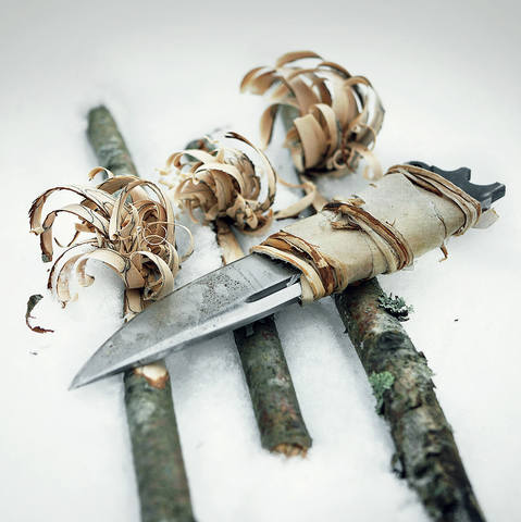

Это точно! Они подтверждают -
vlagd 30-01-2019 19:18
Изначально написано Манагер:
Ух, красавы. Особенно второй. Златоуст?
Манагер 30-01-2019 19:42
Изначально написано vlagd:
Он самый. "Утес" от "Росоружия". А первый - "Самурай" от "Русбулата", с которого началось мое приобщение к берестяным рукоятям.
koDi47 30-01-2019 21:57
Originally posted by Манагер:
Они подтверждают
Действительно красавы... именно форму как у Утеса хочется, спасибо за наводку

Береста хороший материал- особенно для холодной погоды и экологически чистый Как интересно ведет себя если бросить в воду на несколько минут или рыбу почиcтить?
vlagd 31-01-2019 18:15
Отлично ведет. Воду не впитывает, как и всякие рыбные запахи. И в руке очень хорош - чуть шероховат и в мороз не холодит. Очень подходящий материал для рукоятей. Один из лучших. Если Викинги его освоят - очень серьезную заявочку на очередной шаг вперед сделают, ИМХО.
vlagd 31-01-2019 18:33
Поискал - попадается в разных интернет-магазинах Утес с рукоятью из ореха, а вот с берестой, увы нет А жаль, приобрел бы, если цена будет в разумных пределах.
Хорошо ведет себя, если пластинки добросовестно спрессованы и проклеены между собой, тогда ни намокания, ни впитывания посторонних субстанций. А вот если рукоять изготовлена халтурно, то становится грязесборником. Правда, сам не сталкивался, но читать о таком случалось.

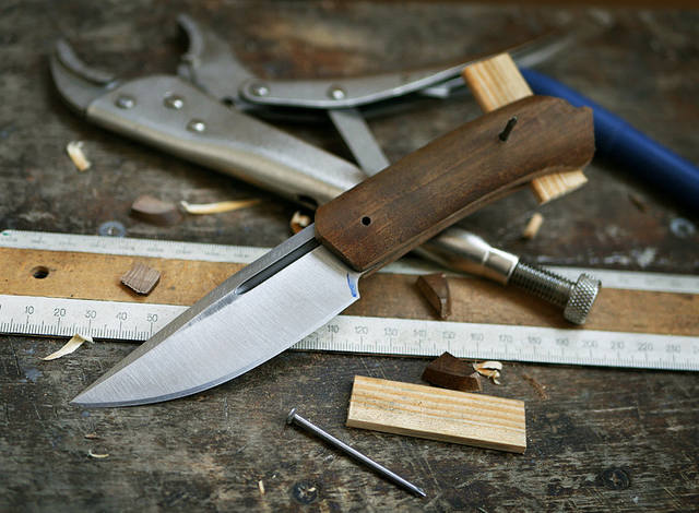

До весны не утерпел, сжег мосты... это будет компакт-тигренок
vlagd 01-02-2019 13:50
Дык россоружие делает на заказ c берестой, а цены меньшей вряд ли
Вон оно чо, Михалыч!
Посмотрел, таки да, так и есть. Может и закажу, вот земноводное только придавлю
vlagd 01-02-2019 13:52
Ну здорово получается, очень понравилось.
Rakshas 01-02-2019 15:52
Originally posted by koDi47:это будет компакт-тигренок
Здорово выходит!
Манагер 01-02-2019 16:01
Экий занятный малыш-крепыш!
А как предполагается заполнить часть дола, уходящую под накладки?
mr.mkregyy 01-02-2019 17:02
Неплохо, тигренок покрепче тигра выйдет
koDi47 01-02-2019 17:18
Этот покрепче
Нож чисто рабочий, с отделкой заморачиваться не планирую, так что дол под накладкой просто заполню чопиком с эпоксидкой.
mr.mkregyy 02-02-2019 09:31
Вот как еще используют нож, никакого батонинга
koDi47 02-02-2019 12:24
Это лучше в НОКСы, про Аватар же тоже нужно похоливарить.
Манагер 02-02-2019 16:40
Забористые у них вещества!
Лучше бы уж батонили

Интересная форма мачете - вроде как должон быть хозбыт за счет выноса острия/
click for enlarge 1500 X 701  44.7 Kb
Rakshas 08-02-2019 13:37
Originally posted by mr.mkregyy:Интересная форма мачете
Экая сабля.
koDi47 08-02-2019 13:49
Можно и пофигурестей... и продавать сразу вместе с противогазом
