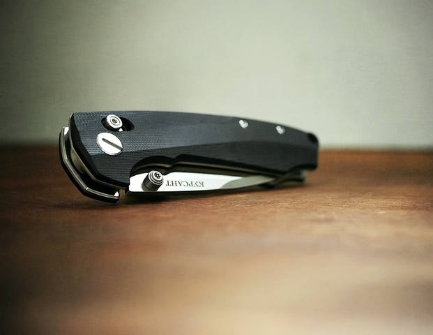

koDi47
16-8-2018 17:21 koDi47
330-100406 (Курсант).
Общая длина- 199 мм.
Длина клинка- 85 мм.
Толщина клинка- 3,0 мм.
Ширина клинка- 27 мм.
Толщина рукояти- 14,5 мм.
Ширина рукояти(первый/второй выступы)- 23/25 мм.
Сталь- D2.
Накладки- G10.
Вес- ок. 118 г.
Качество сборки без нареканий. Все ровно, симметрично, аккуратно, пользоваться можно прямо из коробки. Сведение ок. 0,6-0,7 мм. Ход клинка легкий (стоит подшипник), замок держит хорошо, присутствует эффект 'подхватывания клинка' на последних миллиметрах при инерционном закрывании. Лайнеры облегчены. Клипса в меру 'мягкая' с глубокой посадкой в кармане.
Эргономичная рукоять с подпальцевыми выемками и срезом накладок для легкого доступа к замку. С одной стороны, это добавляет удобства при извлечении, удержании и оперировании ножом, но с другой - естественно понятно, что все люди разные, а здесь все рассчитывалось под усредненную руку.
Все таки в ноже чувствуется некая 'породистость', не даром, когда увидел Курсанта в видео Shipastik-а, сразу возникли ассоциации с Бенчами
Нож компактный, но вполне функциональный для широкого круга ЕДС задач. Вскрыть посылку, банку с краской, вырезать мешалку, подравнять ворс на кисти, перерезать веревки или стропы, наскоро нарезать продукты и т.п.
Сделать ветрозащиту из упаковки сухпая, тот случай, когда вспомогательный складень и удобен, и достать его проще, чем основной фикс.
Толстенькая рукоять при небольшом клинке не плохо отработала на тренинге по оказанию первой помощи. Курсант хорошо контролируется и управляется когда нужно срезать шнурки, разрезать штанину или бинты, вскрыть упаковки и т.д.
Какие-то более 'тяжелые' задачи ножу под силу, но, конечно, это уже не совсем рамки его основного функционала. Например рогатку племяннику сделал легко, но вот если их нужно сто штук, внешние части замка, клипса, выступы на рукояти и т.д. удобства в работе бы не добавили.
Д2 без нареканий, было несколько разводов на клинке от кислых продуктов, удалились легко. Понятно, что сталька требует определенного ухода и некоторого опыта в заточке.
Буду пользоваться дальше и делиться впечатлениями

Интересный обзор и традиционно классные фото.
Такой вопрос: А инерционно "махом" он открывается или веса клинка не хватает на страгивание? Не то чтобы это было как-то важно в ноже, просто интересно. =)
koDi47
16-8-2018 21:20 koDi47
Originally posted by Rakshas:
А инерционно "махом" он открывается... ?
Спасибо. Не пользуюсь таким способом, навыка нет... попробовал, клинок вроде сдергивается "с парковки" и скорее всего такое возможно, только нужно немного потренироваться
