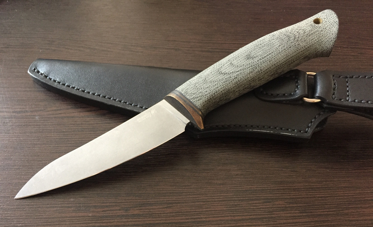

mr.mkregyy
21-7-2021 18:52 mr.mkregyy персональное сообщение mr.mkregyy
Мне вот не понятно нахрена суприм делает травмоопасную рукоять при толщине 2.6 мм?
click for enlarge 1920 X 1280 264.0 Kb
madfishcat
21-7-2021 18:58 madfishcat персональное сообщение madfishcat
Китайцы, сэр... Они ж любят все такое, чтоб огоньки кругом мигали и чем сложнее, тем круче.
Rakshas
21-7-2021 19:06 Rakshas персональное сообщение Rakshas
Originally posted by mr.mkregyy: Мне вот не понятно нахрена суприм делает травмоопасную рукоять при толщине 2.6 мм?
Так "экономика д.б. экономной". Накладки-то стандартные - либо литые, либо ЧПУшные (от материала).

А вообще ближе к теме если, если не нужен вес клинка что-то порубить допустим, и люки не поднимать как говорится, то с таким обухом более лучший нож чем с более толстым.) Тут от предпочтений, а если нужны эти вещи, я особо на излом ножи не использую, но на природе бывает, деревяшку порубить удобнее более тяжелым клинком, а здесь без толщины никуда, если не хочешь себе супер широкий клин. Вот и весь прикол более толстого обуха для меня. Тут еще геометрия понятно играет, клинок с прямыми спусками от обуха полегче, линза потяжелей, спуски с голоменью тоже потяжелей. Для кухни, продуктов более толстый обух не нужен, а мы о каком ноже говорим?
miha83
22-7-2021 16:53 miha83 персональное сообщение miha83
между глаз попало, о туристическом, да почему нет, резать будет легче, веса будет меньше при прочих равных, кому что.)
