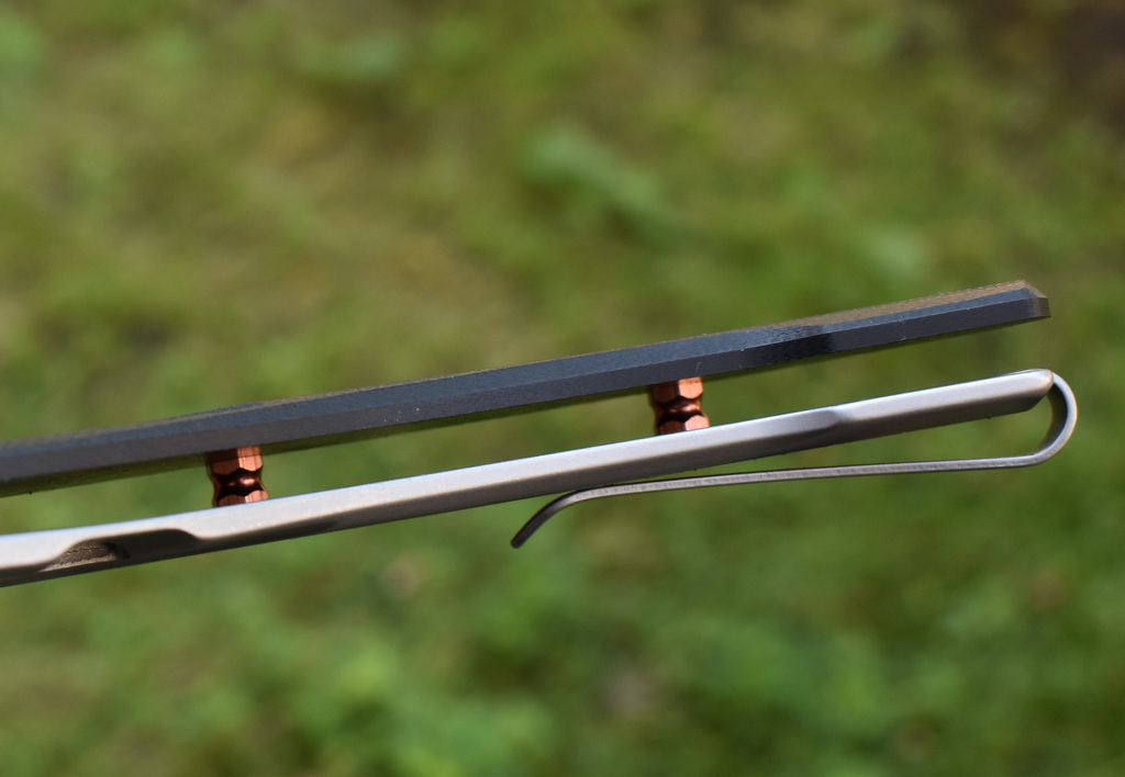

Strata и Strata XL
Новинка 2021 года, по сложившейся у Кершей традиции некоторые модели выходят парами, поменьше и побольше, что бы угодить большей аудитории. Из всех заявленных на этот год, Страты вызвали наибольший интерес. И вот не прошёл и седьмой месяц года, как они приехали к нам в живую.
Strata: он-лайн словари отсылают к латыни, "слой", "слои", может есть некое более ножевое значение, на сайте производителя ничего не объясняют, сразу пишут что это современное прочтение испанской навахи - классного ножика из 19 века. Ну... вот так, и правда, чего углубляться? Пипл и так купит. Про современные прочтения этой темы от других ножевых брендов, не будем произносить вслух каких, хотя и так ясно что это Колды, они естественно скромно умолчали.
В общем на картинке это казалось реальным выпадом в сторону хладостали, не про эспады конечно, но про вояджеры (допустим). А вот когда берешь в руки - реально выдыхаешь... Ножи при всех габаритах оказались из класса "слим".
Это модель с относительно длинным и вполне широким клинком, нетолстым в обухе и очень тонкой рукоятью. Всё это легкое, воздушное, в общем - ошеломительный эффект неожиданности.
Клинок. Силуэт - клип-пойнт. Строй - прямые спуски, практически от обуха, оставлена неширокая голомень, на скосе присутствует ненавязчивое фальш-лезвие.
Длина клинка: (данные с сайта производителя) Страта: 114 мм Страта XL: 137 мм.
Толщина обуха: Страта: 2,75 мм (штанген-циркуль: 2,78 мм) Страта XL: 3,3 мм (штанген-циркуль: 3,22 мм). В этот раз меряли штангеном с жидкокристаллическим табло, поэтому измерения со вторым знаком после запятой.
Сведение к началу подводов: Страта: 0,48 мм Страта XL: 0,56 мм.
Материал клинка D2. Финиш - пескоструй. Керши конечно иногда балуются таким финишем на дешёвых ножиках, но тут прайс от сотки и выше, мне кажется это не удачное решение, не достойное для ножей средней ценовой от такого маститого производителя. Жаль. Все мы знаем как к пескострую всё липнет, как его любит питтинг, грани слизываются., наконец это просто не красиво, не радует глаз...
Конструкция: рукоять состоит из двух накладок, левая из стеклотекстолита G10, правая накладка/лайнер - нержавеющая сталь с прорезанной педалью фрейм-лока. Всё это крепится осевым винтом, и двумя парами винтов через две бонки из анодированной меди, вот бонки смотрятся отпадно. Кроме низ из меди сделаны декоративные вставки в рукоять. С левой стороны она закрывает осевой винт (не спрашивайте как она крепится, сам не разбирал, пересматривал мультик на сайте, так и не понял, но она точно съёмная), с правой, насколько я понимаю играет роль "таблетки Хиндерера" страхующей пластину фрейм-лока от выгибания наружу и крепится осевым винтом.
Левая накладка из черной G10 имеет красивый, фрезерованный 3-D рельеф, правая кроме технологического рельефа фрейма, имеет одну декоративную грань и тот же унылый пескоструй, что и на клинке...
Толщина рукояти: Страта: 10,6 мм Страта XL: 10,9 мм.
Замок - фрейм-лок. Функционирует отлично, ничего эдакого не замечено.
Эргономика. В руке сидят предельно удобно, как всякий нож с большой рукоятью, а вот "полнота" её может вызвать множество вопросов у любителей "потолще".
Ношение. Клипса глубокой посадки для глубокого кармана (в случае с Strata XL) хотя меня всегда удивляло, как вроде абсолютно среднестатистический карман джинс, спокойно позволяет поместить и повесить на клипсу 6-й ТиЛайт...
Вес (данные с сайта производителя): Страта: 105 гр. Страта XL: 184 гр.
Общие впечатления: Не берите этот нож по картинке, лучше всё же потрогать своими руками. Длинные, но тонкие фолдеры, неплохое сочетание для городского ношения любителям тортиков, докторской колбасы и арбузов. Такие себе мужественные, складные кухонники. Но это я конечно ёрничаю, в общем как для начала экспансии на колдстиловскую поляну - вполне ничего, в деталях доработать, сменить финиш металла и глядишь получится вещь.

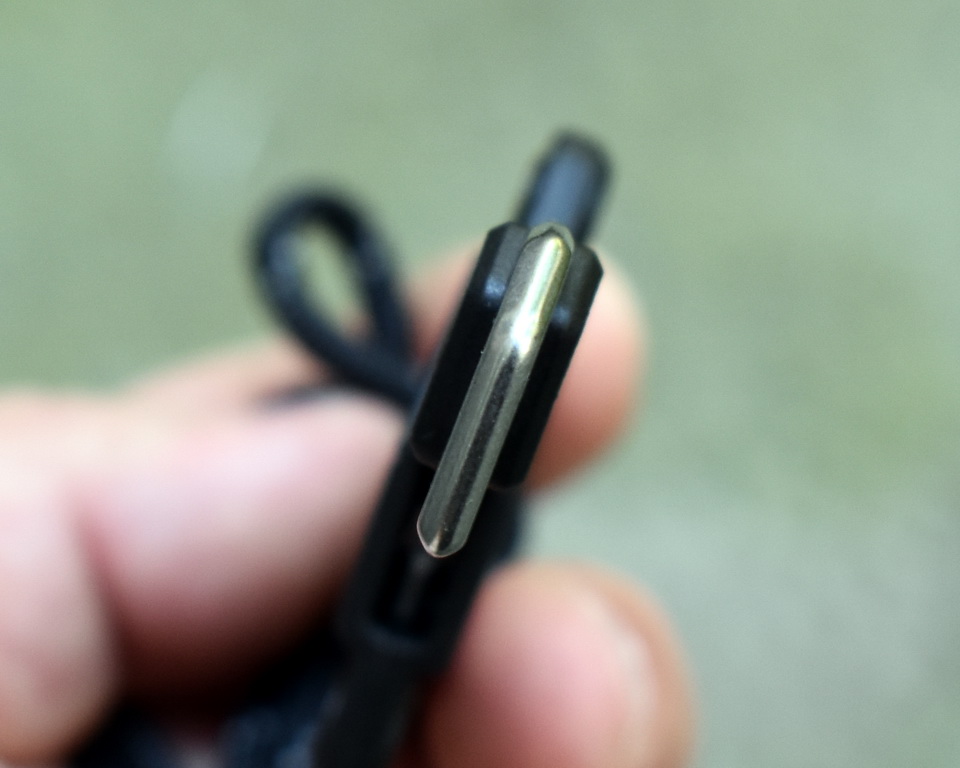

Kapsule от Kershaw.
Дизайнер Йенс Ансо, мануальная фронталка, класс "карапузы" - длина клинка до двух дюймов. Название - Kapsule (Капсула (англ.)). Маркетологи с присущим им чувством юмора позиционировали его как "превосходный резак для коробок", несомненно в современном городе, главной жертвой карманного ножа давно стала упаковка, не важно из какого материала и какого размера, но подавляющее большинство продуктов, одежды и предметов обихода попадают нам в руки в той или иной упаковочной таре. И современный человек снуёт между домом, офисом, супермаркетом и пунктом выдачи посылок какой-либо из служб доставок. Естественно, что для его разборок с целофаном и картоном не нужны Миля или Тилайт 6 (сугубо в утилитарной плоскости), вполне достаточно минимального клинка размером с ноготь. Но основной расчет не только на формально грамотного с точки зрения ножевой культуры потребителя, но чтобы и фамилия Ансо не была пустым звуком. Попробуйте заставить обывателя купить пусть и симпатичный и с клинком похожим на кинжальчик, но смутно напоминающий по бегунку и направляющим строительный ножик для резки линолеума и гипсокартона аж за полтинник зелёных денех...
Клинок - спир пойнт, с симметричным спускам фальш-лезвием, имитирующим полуторную заточку. Строй - прямые спуски от середины клинка с подводами. Длина клинка 48 мм (данные с сайта производителя). Толщина обуха 2,74 мм. Сведение к началу подводов - 0,7 мм. Материал клинка 8Cr13MoV. Финиш - стирка камнями.
Конструкция рукояти. Состоит их двух стальных лайнеров с прямоугольными прорезями в центральной части, п-образного спейсера голубого цвета и накладок черного цвета эти части сделаны из нейлона армированного стекловолокном. Все крепится четырьмя парами винтов через стальные бонки.
Механизм раскладывания и замок. Голубая кнопка из анодированного алюминия прикручена через прорези с стальных лайнерах к симметричному винту с плоской широкой шляпой, через витую пружину. Шляпа нижнего винта заходит в круглые вырезы нижнего лайнера фиксируя клинок в закрытом и рабочем положении. Нажав на голубую педаль, мы опускаем шляпу винта из круглого выреза и таким образом разблокировав клинок можем толкать кнопку вперёд или назад открывая нож или складывая его. Производитель называет такой замок Sliding Button Lock. Работает он неплохо, за время "общения" с ним открыл-закрыл под полсотни раз, никаких перекосов, заклиниваний и тому подобных проблем не возникло. В рабочем положении клинок конечно имеет небольшие люфты, которые собственно работать, им не мешают.
