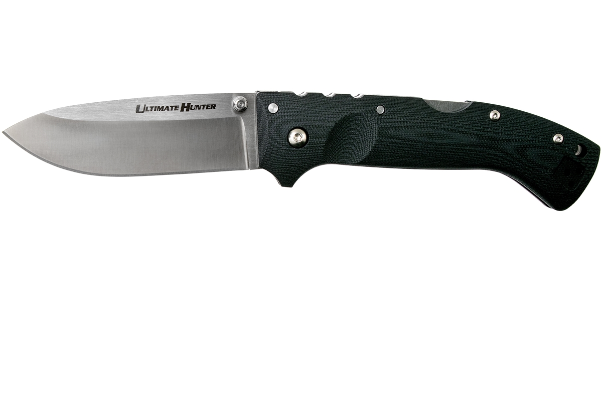

Подведу итог: нож клинком и передней частью рукояти очень сильно напоминает Ultimate hunter. У меня его нет, но в магазинах в руках держал. А вот рукоять от осевого и до тыльника, напоминает нечто среднее между Colossus'ом и Recon 1. Предмет очень тяжелый и габаритный. Но и запас прочности у него должен быть изрядный. Изготовлен качественно - в целом - какие-либо люфты и дефекты отсутствуют, но небрежно в мелочах. Все не фанаты ножевой темы, кто видел и держал предмет в руках сразу говорят "Хочу!", но на вопрос "А зачем он тебе, что ты будешь им делать?" ответить уже не могут. Так что, да, вау-эффект присутствует. Предмет прикольный, этого не отнять, но хочу ли я себе подобный нож? Нет. Точнее, да, но в варианте со сталью 20CV и то, не совсем понимаю, зачем он мне. В лес - тяжелый, для коллекции - я не коллекционер, для ЕДЦ - это просто смешно. Если бы он стоил чуть дороже SR1, отсутствовали такие грубые и небрежные недоработки поверхностей и SR1 у меня не было бы, то он бы меня заинтересовал, однозначно. А при цене как у SR1 я бы простил и огрехи обработки. Но текущий ценник на благодушие не настраивает совсем. Для сравнения можно взять еще один предмет с Тайваня - Spyderco Techno. Мелкий, смешной клоп, титановый нудист, со спейсером из G10 и проволочной клипсой. Но его качество изготовления таково, что придраться не к чему! Почему для Spyderco тайваньцы могут все сделать нормально, а для CS нет? Значит, компанию это устраивает. Если компанию это устраивает и они считают, что и так "пипл схавает", то меня такой вариант не устраивает совсем. И я, как потенциальный покупатель, буду голосовать рублем совсем не в их пользу.
