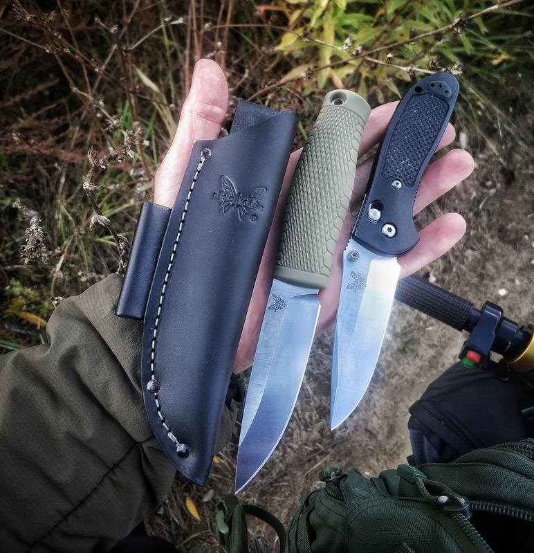

Ridge
200 Puukko - Benchmade. Приглядывался к данному ножу, год с лишним. Единственное, что останавливало от покупки, заявленная твёрдость производителя 57-59 НRC, что превращало сталь 3V, в банальную железяку с посредственным удержанием РК, но за то выдающимися прочностными характеристиками, для отжима всяких рам, дверей и поднятию канализационных люков. Одним словом, этим ножом можно было делать всё, чем бы дитя не тешилось, лишь бы не сломало. Потом проскочила информация, что якобы производитель поднял твёрдость до 60-62 НRC. И на разных площадках продаж, появилось разночтение по твёрдости, на одних писали в характеристиках ножа 57-59 НRC, а на других стали проскакивать и такие данные 60-62 НRC. В поисках истины, выносил мозги и дилерам и поставщикам и продавцам. Попытки навести справки по подтверждению этой информации на официальном сайте Benchmade, не увенчались успехом. Подтверждение получил у финского консультанта с Lamnia. Он рассказал, что по твёрдости данного ножа, было очень много вопросов от покупателей и все сетовали на то, что для данной марки стали она низкая. Данная информация была передана или дошла до изготовителя ножа Benchmade и он с марта месяца 2020 поднял твёрдость до искомых 60-62 НRC. И сейчас при заказах, покупатели спрашивают дату изготовления, что бы бы не купить ножи изготовленные до марта. Правда он успокоил, что последняя партия поступивших ножей, изготовлена в июне месяце.
За что купил информацию, за то и выложил. Я поверил, но сомнения остались и за эти сомнения, вместе с осадком, истребовал себе скидку, на что к моему удивлению, пошёл менеджер-консультант.
Характеристики данного ножа по факту.
Длина клинка - 95 мм
Толщина обуха - 3,5 мм
Клинок - CPM3V
Твёрдость - за 60 единиц, проверял тарированным надфилем для определения твёрдости на 60 НRC , скользит без царапин как по стеклу, следующий из набора 65 ед. не "грызёт", но цепляет прилично. До твердомера пока не добрался, т.к. с этим грёбанным коронавирусом, лаборатория работает только при острой нужде. Общая длина ножа - 201 мм
Монтаж - сквозной
Материал рукояти - Santoprene
Вес ножа - 127 гр.

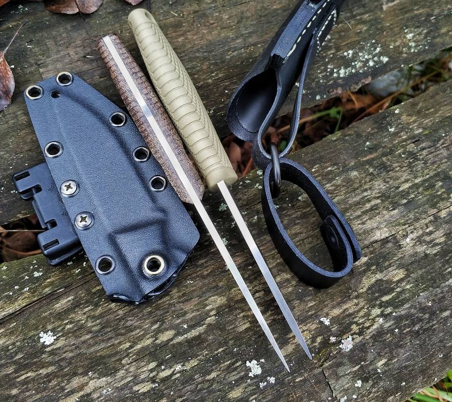

Ridge
11-10-2020 15:32
Ridge
Lexa33:
Микро🤚 Был бы хотя бы 115...
Легко, только немножко геометрия другая Сечение клинка - Flat
Закалка стали - HRC 60-62 (довольно сомнительно) Покрытие / отделка клинка - Satin Рукоять - Santoprene Ножны - Кожа Вес: - 128 г Длина общая: - 246 мм Длина клинка: - 132 мм Толщина клинка: - 3,5 мм Страна изготовления: США https://www.lamnia.com/ru/p/53... hmade-leuku-202

О моментах, которые не смог предвидеть или завышенные ожидания. Не смотря на то, что в технических характеристиках размеры присутствовали, пересмотренная куча видео обзоров давало определённое представление, но свои руки, это свои руки.
Начнём с материала рукояти - Santoprene. Почему то я решил, что он будет похож на Kraton тактильно, пусть и не на все 100%, но похожим. Сильно ошибался. Во первых нет той цепкости и даже не смотря на рифлёную поверхность аля змеиная кожа, и отличное удержание ножа в руке, ощущение скользкой пластмассы присутствует. Но это ни хорошо и не плохо, это то, чего я ожидал и в итоге то, что получил, прост по факту. Были у меня два ножа KATZ с рукоятями из Kratonа, там были свои недостатки. При работе с большими нагрузками, было ощущение, что рукоять "плавает" в руке.
В поиске нашёл данные по этому чУдному материалу - Santoprene. В таблицах всё наглядно видно. Чем можно испортить или испоганить этот материал и к чему он равнодушен.
Santoprene общие характеристики Свойства. tex-servis.ru
Ridge
11-10-2020 15:58
Ridge
Всё таки фотки всегда обманчивы, даже не смотря на то, что по видео материалам его неоднократно крутили в руках различными хватами. Как оказалось для меня, не хватает объёма рукояти, чуть-чуть, но не хватает. Чёрт его знает по чему, скелетниками работаю, хватает, ножами с более тонкими рукоятями работаю ни какого дискомфорта. А тут, просто напрашивается рукоять по объёмние, вернее когда берёшь нож в руки, ощущение, что чего то немножко не хватает. Что там не хватает, можно понять из сравнительного фото.
Ridge
11-10-2020 16:13
Ridge
Геометрия лезвия мне нравится, единственное, что хотелось бы изменить, так это толщину. В пределах 2,5-3,0 на мой взгляд было бы гораздо лучше. Или просто сделать сгон обуха к кончику по лезвию. Это просто благие пожелания, не более. Ножны средней паршивости, с пластиковым вкладышем. Ни чего пока не резал и не строгал, поэтому по стойкости РК ни чего сказать не могу. Нож из коробки шинкует бумажку, сведение намерил 0,5. Имею желание измерить твёрдость на твердомере, но тыкать в лезвие, желания особого нет. Попробую полезть головкой от микро твердомера в эту чойл/пяту клинка.

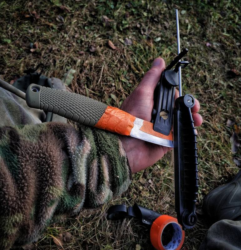

Ridge
15-10-2020 15:31
Ridge
Нож передан камраду Пехоте, для тестирования и объективной оценки. Т.к. своему ножу, зачастую приписываешь не существующие достоинства и ни хрена не видишь недостатки.
Пехота
15-10-2020 16:04
Пехота
Что то он какой то не острый ))
Ridge
15-10-2020 21:34
Ridge
Пехота: Что то он какой то не острый ))
Острота, понятие растяжимое. Для одних, если бумажку шинкует, значит острый, а для других, если волос срезает без отскока, значит туповат Нормально для ножа из коробки, попадались и хуже.

Пехота
25-10-2020 13:01
Пехота
Переточил пластилин )))

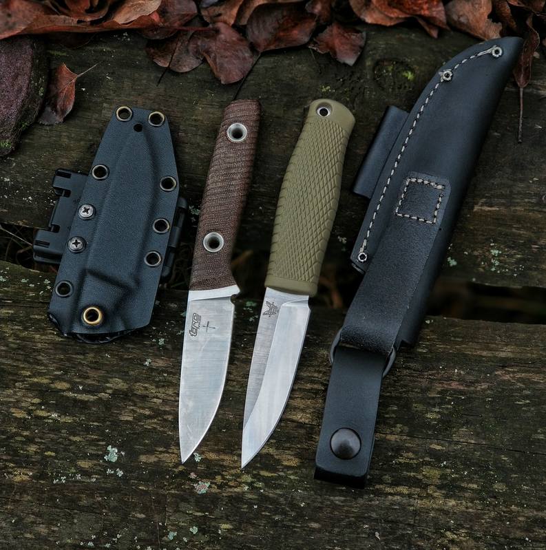

Ridge
30-3-2022 11:47
Ridge
Lexa33: Так какая судьба у ножа в итоге?
Таскаю потихоньку в лес. Как нож, очень даже удобный и по геометрии рукояти и форме лезвия. Деревяшки очень мягко строгает, здорово в этом плане отличается от монстросталей, практически как старые инструменты из углеродки. Единственное, то ли я понять ни как не могу, то ли просто других ножей из стали 3V не было, всё время при заточке, ощущение, что твёрдый графит обрабатываешь. РК держит на уровне ширпотребовской 30-ки.
