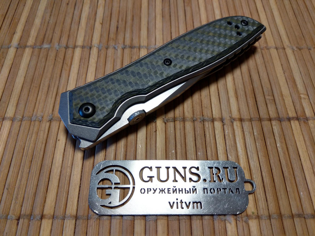

Приветствую Уважаемое сообщество!
Давно не делал обзоров на ножи своего любимого ножевого бренда Zero Tolerance...
РАЗБОРКА НОЖА НА 2-Й СТРАНИЦЕ ТЕМЫ
Новинки, которые появились в 2018 году меня если честно не вдохновляли формами и уже "набившими оскомину" бессменными однорядными подшипниками, которые Zero Tolerance с маниакальным упорством ставили почти на ВСЕ свои последние ножи и которые я всегда менял или на шайбы или на многорядные подшипники (MRBS): но вот наконец-то появился ОН:
Встречайте: результат сотрудничества ZT и Emerson - Zero Tolerance 0640 и он НА ШАЙБАХ!!!
Ссылка на сайт производителя:
zt.kaiusaltd.com
Не могу не сказать спасибо Дмитрию (seаfox) за возможность получить этот нож одним из первых!
Ссылка на его тему в "Ножевых магазинах":
Мультитулы Leatherman-Бусины Апанасова на темляк
Наверное это первый обзор ножа,в котором я не буду показывать его номер по просьбе продавца, прошу отнестись к этому с пониманием.. .
Ну, поехали!
ТТХ ножа:
Общая длина ножа: 21,6 см
Длина ножа в сложенном виде: 12,1 см
Длина клинка: 9,6 см
Толщина обуха: 0,39 см
Материал клинка: CPM 20CV
Твердость стали: 60 - 62 HRc (данные взял из каталога ZT 2018)
Осевой узел: шайбы !!!
Способ отрывания ножа: "шайба Эмерсона"
Тип замка: Frame Lock со стальным "сухарем"
Материал рукояти: Титан, Карбон
Вес: 125 гр.
Производство: Zero Tolerance, США
Через мои руки проходили предыдущие модели, созданные в сотрудничестве с Emerson - ZT 0620 CF и ZT 0630 CF, так вот я до сих пор считаю их одними из лучших ножей в линейке ZT, этот нож однозначно претендует стать с ними в один ряд.
Нож только приехал, поэтому пока фотографии, подробное изучение ножа включая полную разборку и осмотр внутренностей, конечно будет как обычно, но немного позже...
Пока наслаждаюсь внешним видом и тактильными ощущениями.
vitvm
8-1-2019 13:56 vitvm
Скоро будут фото, немного терпения.. .
Ник Николс
8-1-2019 14:04 Ник Николс
первый же отзыв по вашей ссылке на сайт производителя...
?? И не особо.. ((
"ОТЛИЧНЫЙ ДИЗАЙН, ПЛОХОЙ КОНТРОЛЬ КАЧЕСТВА И ИСПОЛНЕНИЕ
Нож прекрасно чувствует себя в руке. Стройный, но все еще удобный в моих больших руках. О идеальной длине клинка для меня. Тем не менее, это самый небрежный ZT, который я приобрел на сегодняшний день, и у меня около 10. Шлифовка лезвия ужасно однобокая. Одна сторона примерно вдвое больше другой. Это также трудно открыть, и тот, который я получил, невозможно отрегулировать. Головка винта с шестигранной головкой слишком мала, чтобы прочно удерживать ее с одной стороны в углеродистой чешуе. Ослабление поворотного винта заставляет все вращаться. К сожалению, вы также не можете просто снять весы, так как шестигранная головка помещается сверху весов. Не совсем уверен, что с этим делать на данный момент, скорее всего, вернусь к дилеру. Хорошая попытка ZT, это было так близко. Возможно, некоторые аппаратные или производственные изменения могут исправить эту великолепную модель.
Майк Хинненкамп Миннесота"
vitvm
8-1-2019 14:14 vitvm
Originally posted by Ник Николс:
первый же отзыв по вашей ссылке на сайт производителя... ?? И не особо.. (("ОТЛИЧНЫЙ ДИЗАЙН, ПЛОХОЙ КОНТРОЛЬ КАЧЕСТВА И ИСПОЛНЕНИЕНож прекрасно чувствует себя в руке. Стройный, но все еще удобный в моих больших руках. О идеальной длине клинка для меня. Тем не менее, это самый небрежный ZT, который я приобрел на сегодняшний день, и у меня около 10. Шлифовка лезвия ужасно однобокая. Одна сторона примерно вдвое больше другой. Это также трудно открыть, и тот, который я получил, невозможно отрегулировать. Головка винта с шестигранной головкой слишком мала, чтобы прочно удерживать ее с одной стороны в углеродистой чешуе. Ослабление поворотного винта заставляет все вращаться. К сожалению, вы также не можете просто снять весы, так как шестигранная головка помещается сверху весов. Не совсем уверен, что с этим делать на данный момент, скорее всего, вернусь к дилеру. Хорошая попытка ZT, это было так близко. Возможно, некоторые аппаратные или производственные изменения могут исправить эту великолепную модель.Майк Хинненкамп Миннесота"
у меня не столь критичное мнение, объясню в процессе обзора обязательно все плюсы и минусы, ну постараюсь, по крайней мере...
vitvm
8-1-2019 14:44 vitvm
Сделан идеально, подгонка деталей как всегда у ZT, вопросов не вызвало.
Зазоров между плашками карбона и плашками титана не обнаружил, сам карбон отличного качества, "волосяных беспорядков", как на 0850 не замечено
Механика вызывает вопросы у меня лично, но, думаю это решится при разборе ножа полировкой шайб.
Ну привык я чтобы ход клинка был совсем плавным...
Ненавижу, что ставят на клипсу и плашки Торксы 6, но это уже мои "тараканы" в голове.. .

seafox
20-1-2019 10:55 seafox
click for enlarge 1920 X 1080 211.0 Kb
vitvm
26-1-2019 13:04 vitvm
Затянул я немного с разборкой, надо исправить это недоразумение.. . приступим
Для разборки понадобятся Torx 6 и Torx 8
клипса и плашки на Torx 6, осевой Torx 8, фиксатор присутствует в небольшом количестве, проблем при откручивании не было...
под карбоновыми плашками еще винты Torx 6, которые вворачиваются в бонки
снимаем лайнер и видим что внутри
сухарь с впрессованным шариком и собственно шайбы...
в самом клинке помимо отверстия для осевого еще одно, назначение которого мне не совсем понятно...
собственно разбор закончен (бонки не стал откручивать с одной стороны, смысла не вижу)
сухарь...
с шайбами ZT никогда не напрягаются - ставят как есть, без шлифовки, из-за чего процесс "притирки" занимает много времени и механика иногда "не очень"...
шайбы полирнул как обычно, без фанатизма...
все протираем, убирая заводскую смазку (была довольно густая белесая в небольшом количестве), аккуратно смазываем и собираем в обратной последовательности...
сборка без проблем как обычно с ножами ZT, все встает на свои места, ничего "шаманить" не надо...
Итог: механика ножа значительно улучшилась, клинок почти падает под собственным весом при отжатом фрейме, немного еще притрутся шайбы "по месту" и будет совсем отлично.
Что понравилось:
как всегда и на ВСЕХ ножах Zero Tolerance, которые у меня были, подгонка деталей идеальная, разборка и сборка ножа не вызывает никаких проблем и с ней справится любой пользователь, главное иметь правильные биты Torx.
Титановые лайнеры НЕ облегчены высверливанием, а значит не будет скапливаться грязь и пыль в этих карманах и нож легко можно промыть не опасаясь, что какие-то остатки разрезаемых продуктов и материалов останутся в них и вычистить можно будет только разобрав нож.
Это прям очень порадовало!
Что не понравилось:
ВСЕ винты кроме осевого - Torx 6.. . не люблю я эти мелкие винтики, с ними нужно быть особо аккуратным, т.к. свернуть им головы "как два пальца... "
Непонятные отверстия в клинке и в плашках, которые НЕ задействованы.. . Для чего они, как планировали их использовать - мне непонятно и я теряюсь в догадках.
Zero Tolerance 0640 Emerson Design... на ШАЙБАХ! ( 1 )
