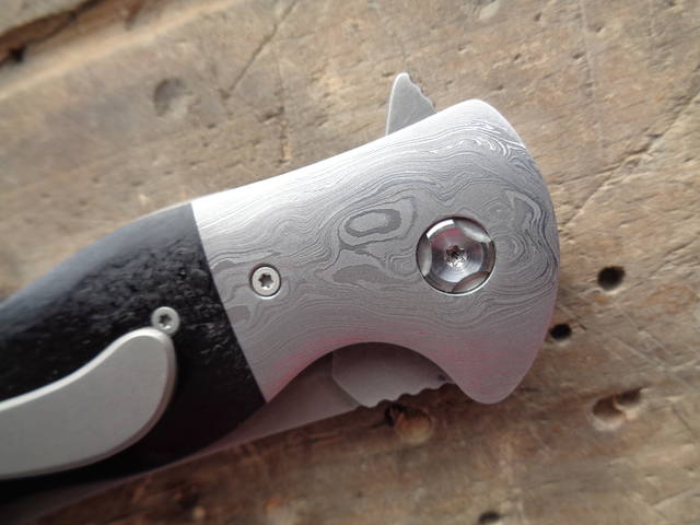

Притины из дамасска Евгения Скрынникова: красиво, мощщно, но по мне так воняют железякой Осевой весь из себя.
G-10 на накладках хитрая, имитирует хаотичный карбон: я такую раньше не встречал (или думал что карбон)

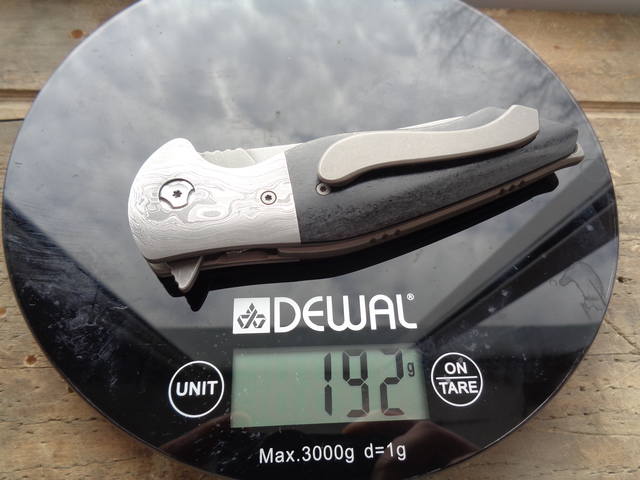

лайнеры титановые 2мм, пята карбидизирована: имеют выборки, как я понимаю для плавности работы замка и снижения общего веса, т.к нож увесистый: шайбы бронза БРБ2
Клинок - сталь х12мф закалка заводская вакуумной камере. 61по роквелу, макс.толщина 3,5мм, сведение 0,3. финиш я бы назвал галтовкой по травлению, мастер поправит в случчего

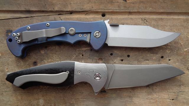

Немного сравнительных фото:

Приветствую камрады.Спасибо за оценку моей скромной работы.Да может быть абриз ножа напоминает уже кем то сделанные фолдеры.И работы Элишвица завораживают и можетбыть влияют на какие то мысли в изготовлении.Но когда делаешь эскиз об этом не думаешь.Просто делаешь то,что тебе ближе.К стати на эту рукоять был еще эскиз с клинком танто,но в последний момент решил сделать клин именно таким.А форму похожей рукояти я уже делал давно на кершо блюр.
