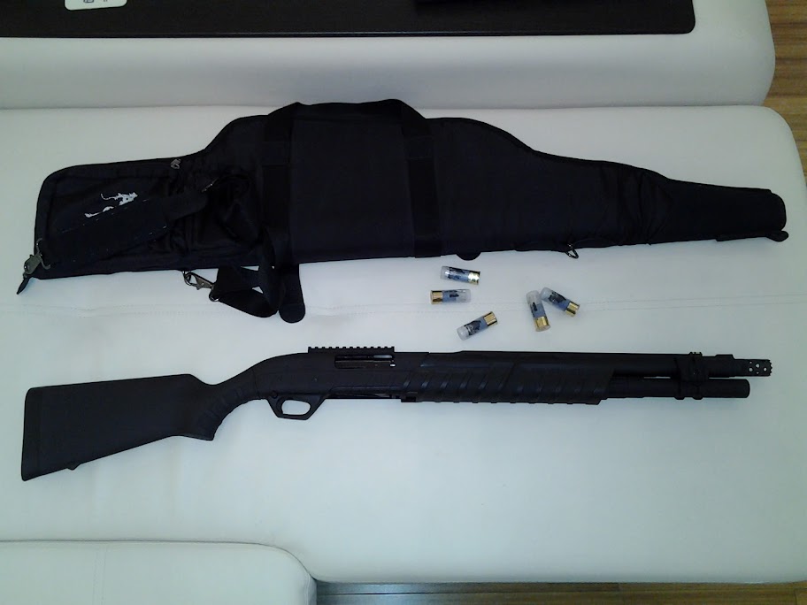

Ну, а вот и мое ружье:
Кстати, писал как то про проблемы с Главпатроном. Я её решил. Дело в том, что зуб экстарктора очень острый, ниже фото затвора, там это видно. И при экстакции гильзы он похоже не скользит по гильзе при отпирании, а упирается в нее острым краем и из-за этого затвор клинит. Слегка обработал острый угол сбоку экстрактора надфилем, и все патрончики стали входить как детки в школу, и вылетать при перезаряде отличным образом. Других косяков пока не заметил, настрелял уже около 200.
