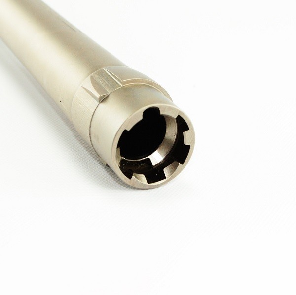

6-10-2021 12:45 AlexanderZ
Если что, это Винчестер )
Поэкспериментируйте со снятым стволом и фальшпатроном. Он должен свободно входить в патронник, без трения. Практически проваливаться. Потом берете затвор и просто вставляете до упора. При этом экстрактор должен зацепить юбку гильзы. И вытаскиваете рукой затвор вместе с гильзой. Опять же без малейшего сопротивления. Если сопротивление где-то есть - ищите где. )
Сам экстрактор в норме? Крепко подпружинен и качается с усилием?
Разглядываю сейчас ваше фото.. . У вас там кольцо случайно не впрессовано? Или просто грань так бликует?
click for enlarge 1749 X 977 140.8 Kb
Реально похоже на запрессованное кольцо. Фиг знает зачем. Ремонт или эксперименты с калибром?

Получается расточили и запрессовали кольцо?
AlexanderZ
6-10-2021 15:36 AlexanderZ
я не знаю, но если приглядеться - очень похоже. особенно заметно там, где красные стрелочки на фотках. край углубления под пружину выбрасывателя в оригинале выпуклый, а у товарища вогнутый - как раз по границе втулки. и напротив тоже - край углубления под экстрактор "выгрызен" неровно.
остается интересный вопрос - можно ли допилить и стрелять из этого или ну его нафиг. )

Сегодня попытался снять макросъемкой. И действительно. Вкладыш. Запрессованный. На втором фото видно где он оканчивается. Если пальцем ощупывать переход, то он ощущается, но не по кругу. Примерно половина. Фальшпатрон заходит юбкой уже гильзы внатяг. Не проваливается как в моссберге. Экстрактор упругий и если просто выдергивать фальшпатрон болтом он выходит. Если фальшпатрон в стволе, то болт не проворачивается, не зацепляется за боевые упоры. Расстояние между донцем и болтом маленькое, он тупо по толщине не помещается.
AlexanderZ
6-10-2021 21:25 AlexanderZ
ну с такими фотками уже точно нечего гадать, все очевидно.
чтобы все работало видимо надо чуток расточить втулку, чтоб патрон туда свободно входил - это раз. и наверное сделать на краю втулки скос в глубину как в оригинале, чтоб патрон садился глубже и болт нормально входил и фиксировал затвор. тогда и экстракция должна прийти в норму.
хотя, повторюсь, безопасно ли стрелять при таком колхозе я понятия не имею. сам бы не стал.

Получается что это патронник так устроен? Внутри ствола втулка? И в оригинальном варианте она есть? Что же могло произойти при играх с навесками?

У вас тоже есть переход в патроннике?
AlexanderZ
6-10-2021 22:21 AlexanderZ
нет, он не так устроен. я опять же не эксперт, может раньше и был на более старых версиях. у меня нет никаких втулок. изменение цвета в патроннике у меня на фото это то ли потертости от гильз, то ли просто следы от сверловки при производстве. можно поспрашивать у кого как, но думаю, что никаких втулок больше ни у кого нет.
вот хорошее изображение: ar-7.com
игры похоже были не только с навесками, но и с калибрами. фиг знает. может у дяденьки из-за больших закладок пороха поддувало донце гильзы, а он растачивал патронник, думая, что это улучшит ситуацию. а это ухудшало. больше точил - больше раздувало. пришлось высверлить и запрессовать втулку, чтоб вернуть в первоначальное состояние, но не особо удачно. тут можно долго гадать.
в мастерскую бы отнести нормальную и спросить что с этим добром теперь делать.

добрые люди поделились ссылочкой: Winchester 1300 defender , "загнуло" патронник
у вашего деда видимо произошло подобное и вы вкушаете плоды последствий кривого ремонта
Sluvv
7-10-2021 08:05 Sluvv
AlexanderZ:
Общался с этим товарищем. Аргоновая сварка, говорит, помогла.
