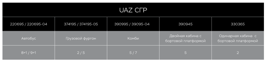

Подбираю собственно бузанку себе, нужна с гуром и инжектором, это от 2011 года в приличном состоянии.
Но сейчас заморочка с ними, часть моделей идут как грузовики с техосмотром раз в году, это пол беды, вторая часть идет как спец автобус со всеми вытекающими (страховка на автобус, техосмотру в присутствии инспектора ГАИ раз в пол года, докапывания по поводу тахографа)
Вот и хочется взять из двух зол первое?
Я так понимаю это
3909
3909х
3741
ну 3303 но он мне точно не подходит.
Может я какие-то модели упустил? Кто в этой теме разбирается?

Они все B, но легковых автомобилей там нет, либо N1G либо M2G
Зануда
17-1-2025 12:25 Зануда
Автобус это 22--
Остальные легковые (комби 5 и 7 мест) или грузовые.

2206 пассажир. Может быть как В так и D
3909 грузопассажир. Так называемый фермер.
3741 в варианте с остеклением так же грузопассажир. Известна как таблетка, санитарка. Есть в варианте ЦМФ. Грузовой фургон.
Перед покупкой действительно, как выше писали, лучше уточнить у продавца что указано в ПТС и СТС. У знакомого таблетка начала двухтысячных. В СТСке В легковые прочие.

В общем завод всем подлянку сделал. Нет легковых буханок. Они сертифицированы или как грузовики или как автобусы.
Права то категории B, а все остальное ... .

Нету. Практически. Как и газелей. В большинстве случаев B/N1. Хотя, бывают и исключения. Если повезет. У Буханок та же фигня. Но бывают исключения. Если повезет то можно найти как у моего товарища «легковые прочие».
