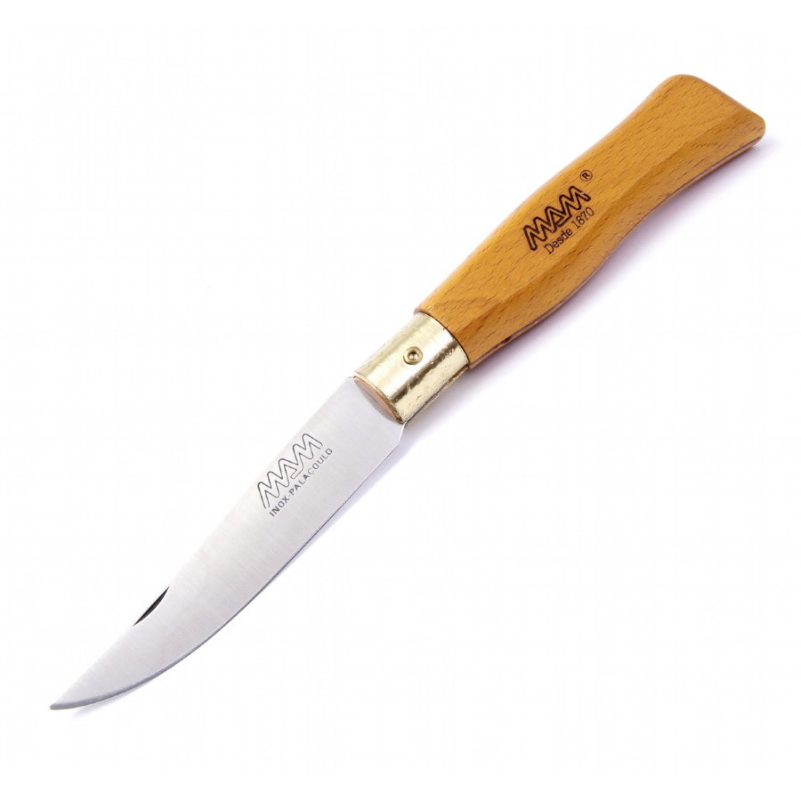

Ось надо проверить: возможно, ее так выгнуло, что кольцо пролетает мимо пятки.
Менять замок на другой тип бессмысленно - новый нож обойдется дешевле. Можно смотреть в сторону испанских ножей МАМ - они в том же формфакторе и ценовой группе, но с лайнером.

Я понимаю что новый будет дешевле - собственно мне замок не нравится уже в состоянии нового. и МАМ я не хочу - я хочу клинок от опинеля но с другим замком. возможно даже заказать кому то за не очень много денег кастомизацию. но лучше подсмотреть и попытаться сделать самому
YuraS
9-7-2020 21:41 YuraS
За не очень много денег проще заказать регринд чего-то другого с подходящим замком в опинелевскую геометрию. У МАМ-а клинок в принципе той же геометрии и того же качества стали, что и опинелевский.
Или принципиально требуется переделка того, что есть? Так оно не будет дешево.
