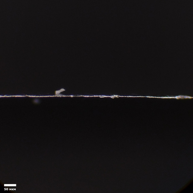

Posetitel
6-2-2025 14:24 Posetitel
Хорошая оптика- хорошие фото после тестов. У меня такой возможности нет.

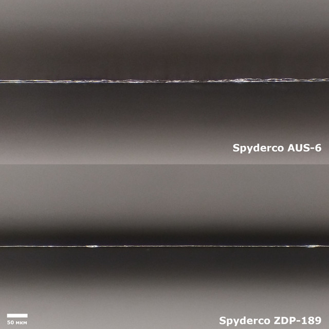

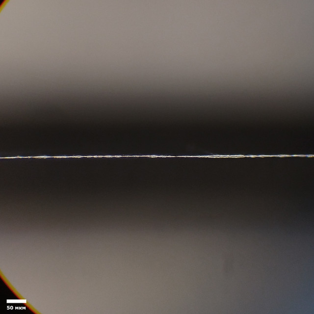

Это простой б/у биологический микроскоп Биомед-1 (аналог Микромед с-12) со съемкой на телефон через окуляр. Объектив доступный 10х планахромат с алиекспресс за 2000 руб, но как я пониманию и комплектные или советские ахроматы не сильно хуже.
click for enlarge 950 X 1280 122.9 Kb
click for enlarge 1080 X 797 57.6 Kb
Небольшие сложности могут возникнуть с фиксацией клинка и освещением. Я использую точилку Кадет (так как он просто есть) и самодельное кольцевое освещение (осветитель Белых) из светодиодной ленты.
click for enlarge 1280 X 768 107.1 Kb
click for enlarge 720 X 1280 47.5 Kb

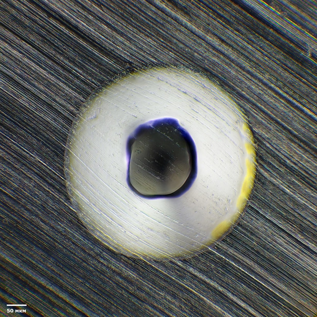

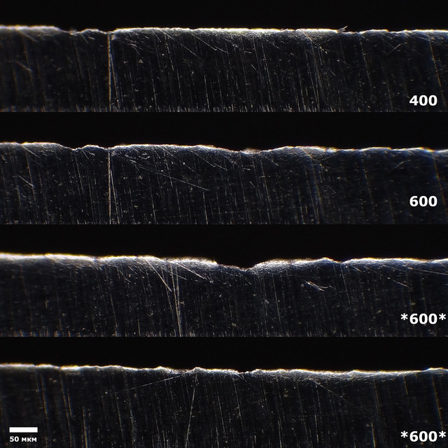

Ради интереса измерил диаметр лунок и оценил их глубину, которые остались после измерения твердости: Результаты тестов строгания березовых нагелей.
Ganzo G733 440C. Ширина снимка 0.8 мм
UralEDC 65x13 EVO. Ширина снимка 0.8 мм. Попытка в стекинг.
Забавно как сатин сохраняет свое направление и в лунке: индентор вдавил металл с поверхности и следы от шлифовки поверхности видны и в лунке.
783 x 186
795 x 568
Был удивлен как диаметр лунки мало меняется при повторном замере на одном клинке, воспроизводимость очень хорошая.
Кизляр суприм и вправду имеет приличную твердость (исходя из диаметра): диаметр лунки самый малый из всех. Любопытно что при разнице в твердости 4-5 HRc (57 HRc и 61-62 HRc) глубина лунок отличается всего на 15 мкм или же диаметр лунок отличается на 50 мкм. Кстати лунки больше похожи не на ямы, а на вулканы, так как какое то количество металла выдавливает наверх по краям.
Заодно ради интереса построил наглядный график как разность глубин (не глубина лунки!) погружения индентора после снятия основной нагрузки и до её приложения переводится в значения твердости по шкале HRc. Получается, что каждые 10 микрон дают 5 HRc, т.е. классическое +/-1HRc, это +/-2 мкм измерения разности глубин H-h.

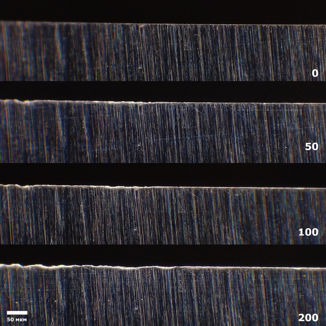

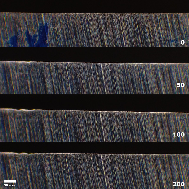

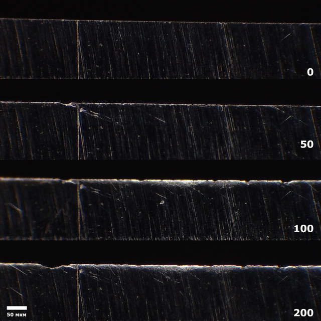

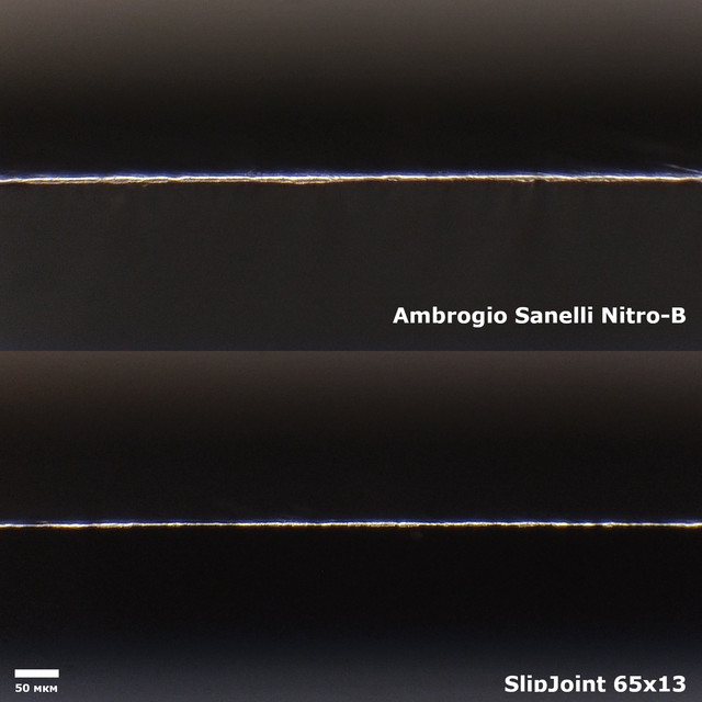

Тест 3.123 - строгание сухого березового нагеля
1. CH - ZDP-189.
2. Ganzo G733 - 440C.
3. Ural EDC - 65x13 EVO.
Угол заточки 32 град. Финиш Suehiro G8 8000. Чем меньше значение, тем острее нож.
794 x 567
794 x 567
Вершина ножей Ganzo и Ural EDC завернулась после первых 50 строганий. СH ZDP-189 показал хороший результат, несмотря на множество точечных дефектов.
Ural EDC 65x13 EVO точка 2 см
click for enlarge 1600 X 1600 5.3 Mb
Ganzo G733 440C точка 2 см
CH ZDP-189 точка 2 см
click for enlarge 1600 X 1600 4.2 Mb
click for enlarge 1600 X 1600 2.0 Mb
CH ZDP-189. После первых 50 строганий в одном месте рк образовался такой продолжительный дефект. Любопытно что он мало изменился за последующие 550 строганий, рядом появился дефект меньше.
click for enlarge 1600 X 1600 4.3 Mb
Снимки с торца рк в точке 2 см.
click for enlarge 1600 X 1600 1.8 Mb

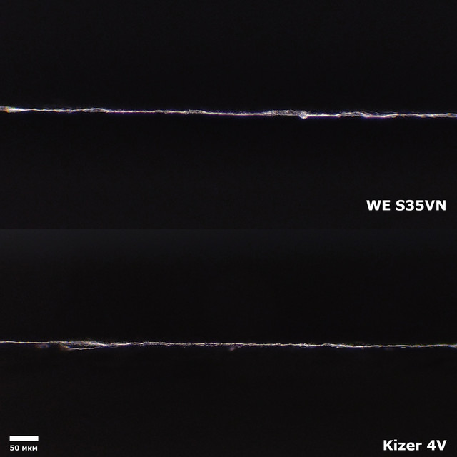

Тест 3.131 - строгание сухого березового нагеля
1. WE Banter - S35VN
2. Kizer sheepdog - 4V
Угол заточки 32 град. Финиш Suehiro G8. Чем меньше значение, тем острее нож.
794 x 567
794 x 567
WE Banter точка 2 см. Ширина снимка 0.8 мм. Снимки 7 и 8 - крупные дефекты в других местах рк.
Kizer sheepdog точка 2 см. Ширина снимка 0.8 мм. Снимки 7 и 8 - крупные дефекты в других местах рк.
Снимки с торца рк точка 2 см

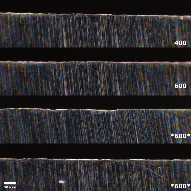

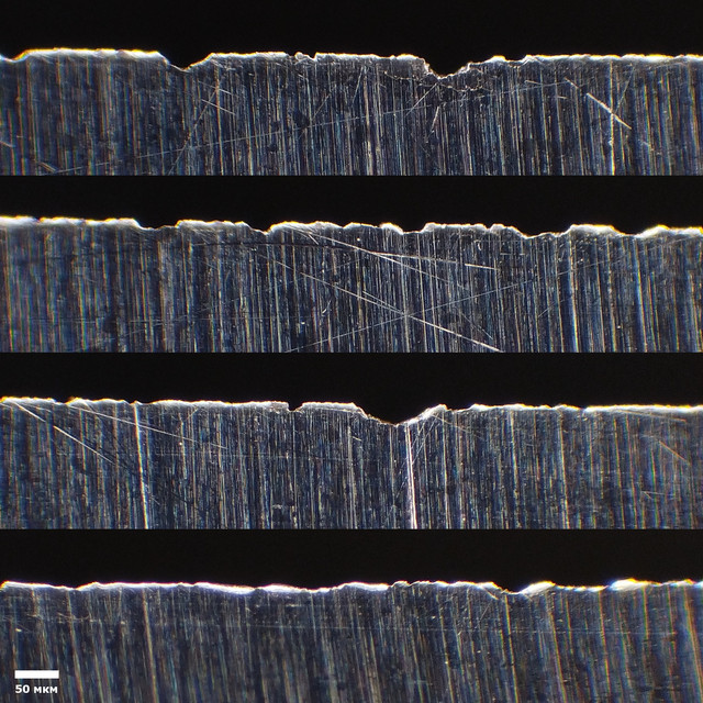

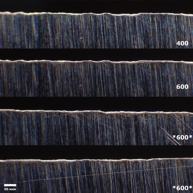

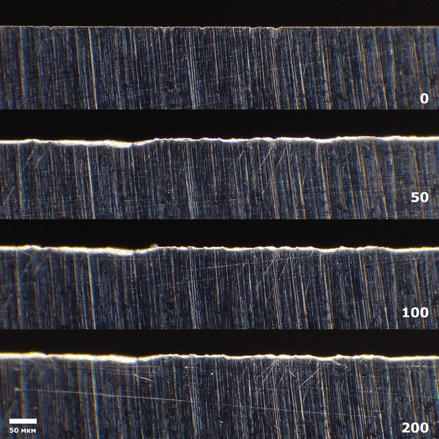

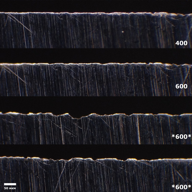

Тест 3.132 - строгание сухого березового нагеля
1. Grandsharp - Нож покупался на AliExpress. Заявленная сталь - S35VN, обычно так маркируют китайскую 'порошковую' сталь 14Cr14MoVNb, которая, скорей всего, производится по технологии spray-forming. Есть нюанс: на клинке не указана марка стали и указана твердость 60+/-2 HRC, а не заявленная в описании 62+/-1 HRc. Обычно китайские ножи с такой твердостью изготавливаются из китайской 10Cr15MoV, что наводит на мысль, что, возможно, этот нож изготовлен из неё.
Угол заточки 36 град. Финиш Suehiro G8. Чем меньше значение, тем острее нож.
794 x 567

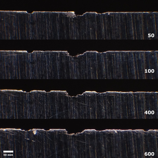

После 600 строганий результат средний (после 200 строганий вес меньше 400 г, после 400 или 600 строганий вес больше 600 г.). Вершина в основном деформируется и подворачивается. Пока тяжело сказать, "порошковая" эта сталь или нет. Если посмотреть на снимки WE Banter s35vn из преведущего теста, то деградация кромки схожа, правда там угол 32 град, а у ножа в этом тесте угол 36 град.
Grandsharp точка 2 см. Ширина снимка 0.8 мм. Снимки 7 и 8 - крупные дефекты в других местах рк.

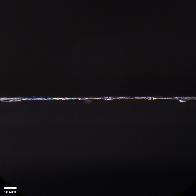

Тест 3.133 - строгание сухого березового нагеля
1. Benchmade mini griptilian - 154 см. Нож покупался б/у. Удивляет сведение: при угле 35 град сведение 0.9-1 мм, у клинка толщиной 2.5 мм.
794 x 567
Benchmade mini griptilian точка 2 см. Ширина снимка 0.8 мм. Снимки 7 и 8 - крупные дефекты в других местах рк.
Снимок с торца рк точка 2 см
Забавно, что на снимках можно различить крупные карбиды.

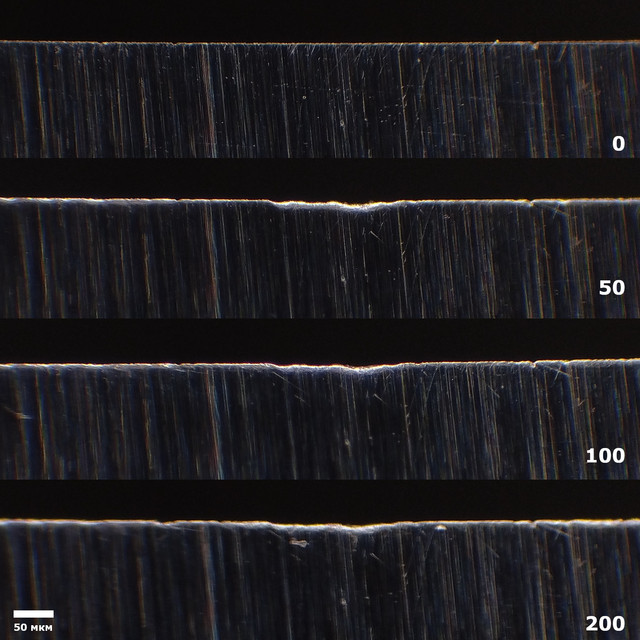

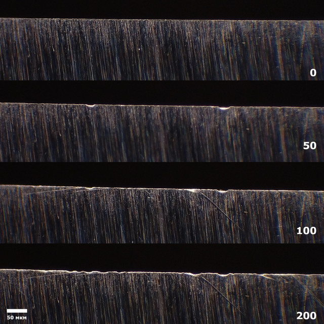

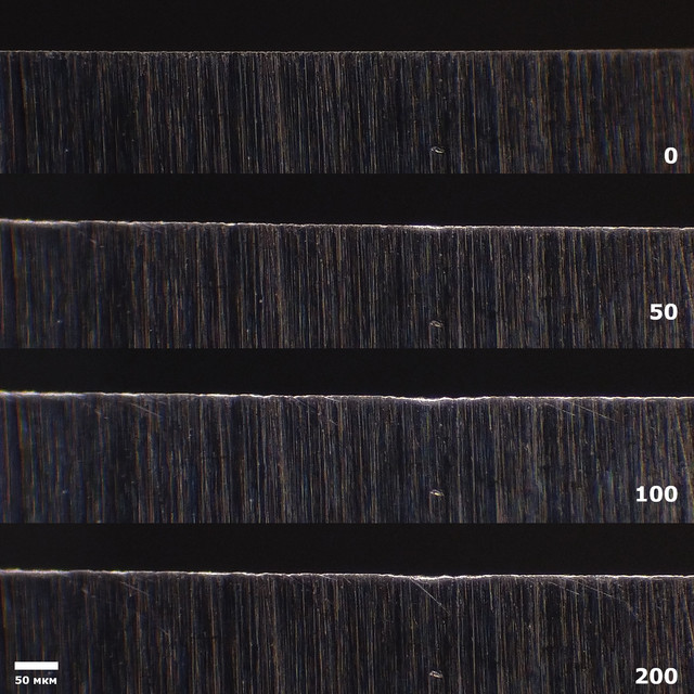

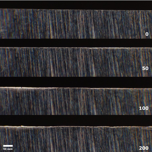

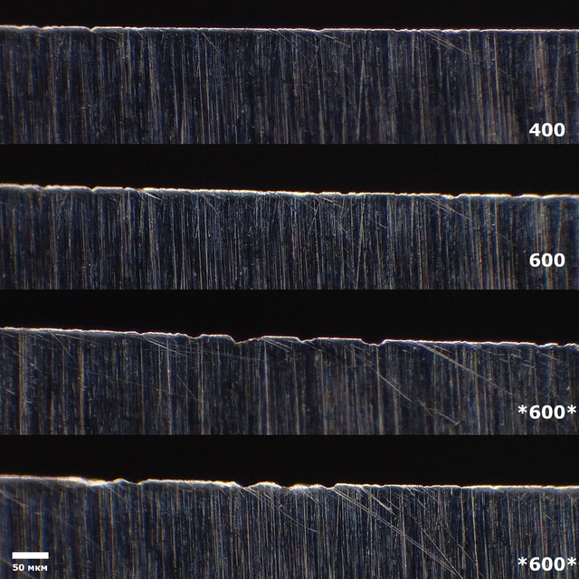

Тест 3.134 - строгание сухого березового нагеля
1. Ganzo G733 - 440C.
2. Benchmade mini griptilian - 154CM. Геометрия изменена: дополнительная фаска на 8-10 град с каждой стороны, что бы улучшить режущую способность.
Угол заточки 34 град. Финиш Suehiro G8. Чем меньше значение, тем острее нож.
794 x 567
794 x 567

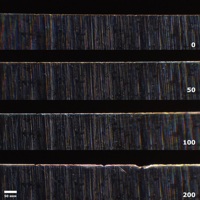

Оба ножа показали хороший результат после 600 строганий. На кромке Benchmade 154CM точеные дефекты глубже и в большем количестве, по сравнению с Ganzo 440C.
Ganzo 440C точка 2 см. Ширина снимка 0.8 мм. Снимки 7 и 8 - крупные дефекты в других местах рк.
Benchmade 154CM точка 2 см. Ширина снимка 0.8 мм. Снимки 7 и 8 - крупные дефекты в других местах рк.
Benchmade 154CM. Ширина снимка 0,8 мм. На снимке после 50 строганий можно наблюдать крупный дефект с неотломившейся частью, которая на следующем снимке отсутствует.
Характер деградации кромки Benchmade 154CM близок к типу деградации других непорошковых ледебуритных коррозионностойких сталей в этих тестах:
Крупные дефекты на разных ножах. Ширина снимка 0,8 мм.

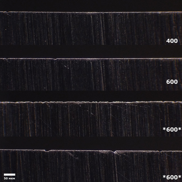

Тест 3.135 - строгание сухого березового нагеля
794 x 567
794 x 567

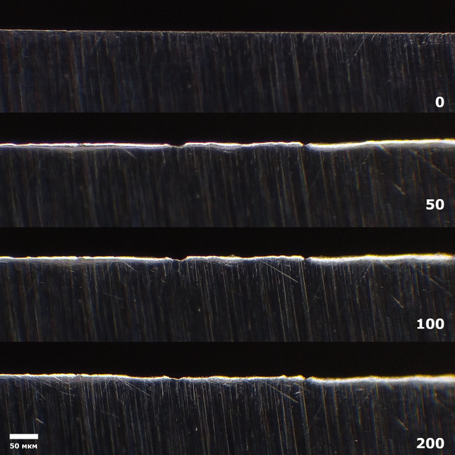

Benchmade 154CM показал плохой результат: уже после 100 строганий вес перерезания нити ~ 700 г. В точке 2 см вершина подвернулась. На кромке много точечных дефектов. Дефектов больше и они глубже, чем у Ganzo 440C.
Несмотря на хороший Ganzo 440C после 200 строганий, тест был остановлен, так как нож использовался в тесте для сравнения.
Ganzo 440C крупные дефекты после 200 строганий. Ширина снимка 0.8 мм.
Benchmade 154CM крупные дефекты после 200 строганий. Ширина снимка 0.8 мм.

Тест 3.141 - строгание сухого березового нагеля
1. Kevin John Hinderer XM-18 3.0 - Sandvik 12c27. Первая заточка на водных камнях после множества грубых заточек (протяжная точилка, электроинструмент)
794 x 567
Результат хороший. Вершина деградирует за счёт заворота, крупных точечных дефектов, сколов и выкрашиваний нет.
Kevin John 12с27 точка 2 см. Ширина снимка 0.8 мм. Снимки 7 и 8 - крупные дефекты в других местах рк.
Отто_Шрик
9-7-2025 11:42 Отто_Шрик
Тест 3.142 - строгание сухого березового нагеля
1. Ambrogio Sanelli - Nitro-B. Первая заточка после заводской.
Угол заточки 36 град. Финиш Suehiro G8 8000. Чем меньше значение, тем острее нож.
794 x 567
Результат плохой. Вершина деформировалась уже после 50 строганий.
Ambrogio Sanelli Nitro-B точка 2 см. Ширина снимка 0.8 мм. Снимок 4 - дефект в другом месте рк.
Отто_Шрик
9-7-2025 18:12 Отто_Шрик
Тест 3.143 - строгание сухого березового нагеля
1. Ambrogio Sanelli - Nitro-B (0.52% C, 0.15% N, 15% Cr, 0.6% Mo, 0.15% V).
2. Slip Joint - 65x13. 60 HRc c крио.
794 x 567
794 x 567
Результат у Ambrogio Sanelli лучше, чем в первом тесте, но все ещё итоговый результат плохой. Результат у Slip Joint 65x13 хороший.
Ambrogio Sanelli Nitro-B точка 2 см. Ширина снимка 0.8 мм. Снимки 7 и 8 - дефекты в другом месте рк.
Slip Joint 65x13 точка 2 см. Ширина снимка 0.8 мм. Снимки 7 и 8 - дефекты в другом месте рк.
Отто_Шрик
10-7-2025 10:13 Отто_Шрик
Тест 3.144 - строгание сухого березового нагеля
1. Spyderco Delica II - AUS-6
2. Spyderco Delica 4 - ZDP-189
794 x 567
794 x 567
Spyderco ZDP-189 показал хороший результат.
Spyderco Delica II AUS-6 показал плохой результат. Хотя стоит заметить, что после 600 строганий вес перерезания нити не превысил 600 г.
После 50 строганий на кромке Spyderco Delica II AUS-6 образовалось несколько микросколов, что нехарактерно (либо я не обращал внимание) для этого класса сталей (заэвтектоидный). В таком классе сталей сведены к минимуму крупные эвтектоидные карбиды хрома, но из-за неоднородности состава при остывании расплава стали крупные карбиды могут все же образовываться. Если посмотреть на спуск, который был подвергнут полировке при производстве, можно заметить, что в стали все же присутствуют крупные карбиды размером ~ 10-20 мкм, возможно, из-за этого и образуется какое-то количество микросколов на месте карбидов.
Spyderco Delica II AUS-6 точка 2 см. Ширина снимка 0.8 мм. Снимки 7 и 8 - дефекты в другом месте рк.
Spyderco Delica 4 ZDP-189 точка 2 см. Ширина снимка 0.8 мм. Снимки 7 и 8 - дефекты в другом месте рк.
Капитан Смоллетт
10-7-2025 11:29 Капитан Смоллетт
Как всегда результаты неожиданные и требуют вдумчивого анализа.
Согласно результатов в точке 2 см -да, разница очевидна.
Но результаты в точке 3 см. просто отличные. АУС -6 показывает результаты аналогичные стали ЗДП 189.
И такое повторяется почти во всех тестах, точка 3 см. дает ровный стабильный результат, у самых разных сталей в отличии от точки 2 см.
Такое впечатление что дело именно в месте приложения усилия ,а не в ТМО, или химсоставе стали.
P.S. Вот бы еще фото РК в точке 3 см. посмотреть.
