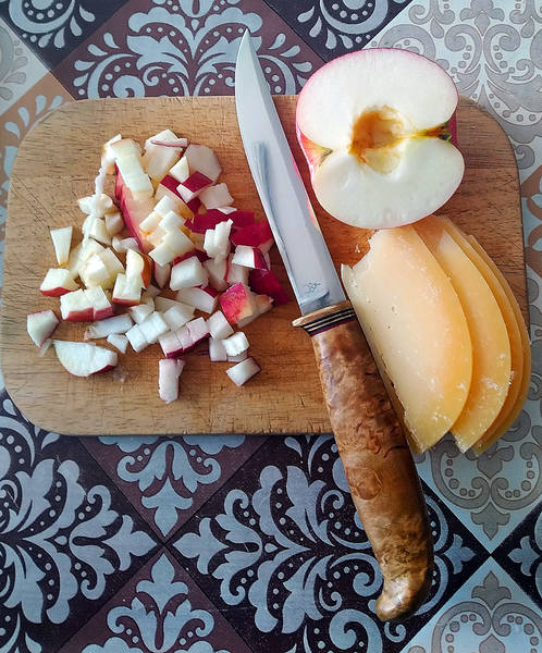

Изначально написано Eagle77:
Мне понравилась AUS-8 на Al Mar Eagle Ultralight. Не сказать, что выдающаяся сталь, но вполне на уровне 440С, например.
А вот AUS-8 на старом SOG, на мой вкус, почти пластилин, садится слишком быстро.
Ничего серьезного им пока не резал (гусь конечно в перспективе планируется), но заточка из коробки одна из лучших была из моих ножей, лучше только парамиля с рексом
