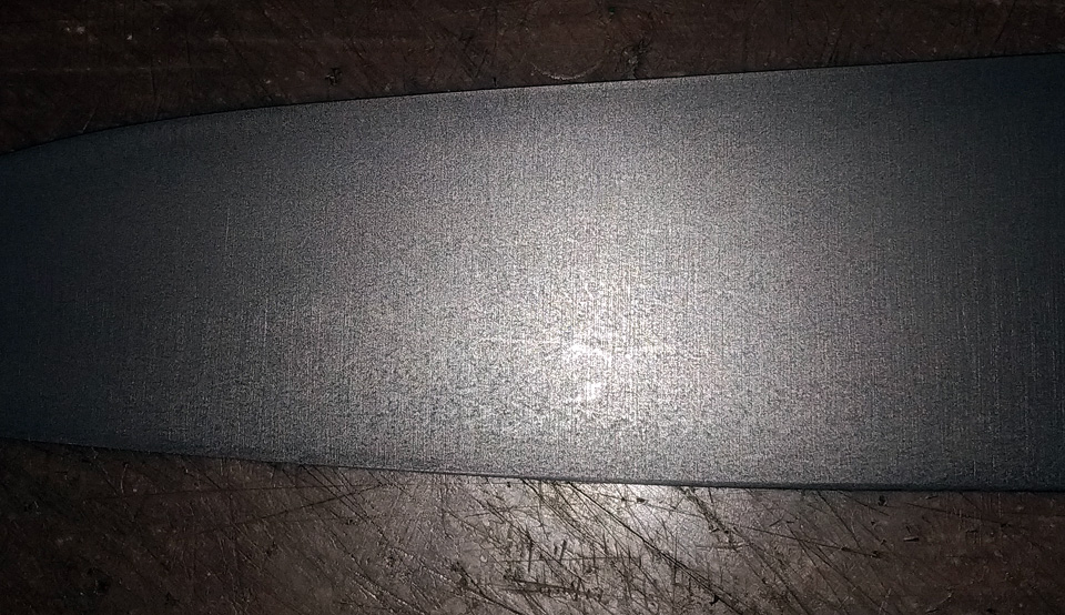

Slava B
24-2-2020 22:56 Slava B
Originally posted by YuraS:
А я пока в раздумьях, в какую рукоять одеть шефа 8 дюймов из N690
Выбор рукояти это как всегда очень сложный момент
Типичный узор н690. Ох уж эти травления,спорный момент.
У 95х18 тоже иногда узор интересный проявляется.

YuraS
25-2-2020 11:59 YuraS
Slava B:
Это всегда сложный момент!
В общем, да, узор типичный. А узор в простых высоколегированных сталях зависит много от чего: ковали-не ковали, как отпуск делали. Есть даже приемчик такой, слегка нечестный, называется булатизация легированных сталей. Когда после закалки заготовку заворачивают (а еще лучше - заваривают) в конверт из тонкого стального листа с максимальным ограничением доступа воздуха и греют при температуре градусов 180 часов этак 20. После такой процедурки, бывает, вылезают такие деревья.. . Но твердость обычно получается пониже, чем без этих фокусов. Там еще есть варианты с посыпанием головы пеплом заготовки всякими кровяными солями и т.п.
