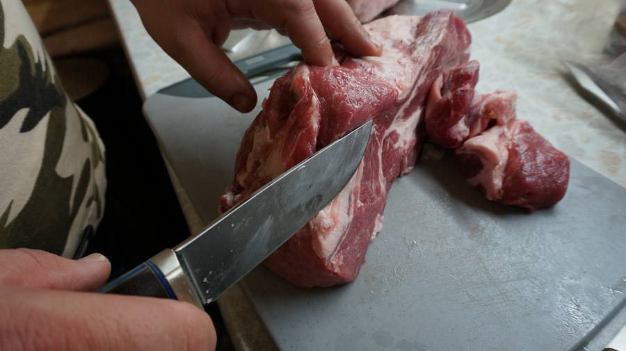

По настойчивой просьбе Сережи даю небольшой отчетец по эксплуатации его клиночка. По ТТХ наверное более подробно к нему. Все, что знаю - S 290 125 мм длина 25 мм ширина. Этакая золотая серидина геометрии лично для меня. Если следовать местным традициям - цитата:Это ганза, два карпа - два лося то недавно на открытии охоты коллектив взял 4 карпов. два бычка и две коровки все самый смак 2-3 года от роду. Лично принимал участие в разделке 2 коровок. одну разобрал с товарищем от и до одним клинком, так как стояли в поле прикрывали тылы и остальная часть охотников, "почему-то" не шибко торопилась присоединиться к процессу. Если коротко, в клиночек влюбился. Так сложилось исторически, что я получаю удовольствие от агрессивного реза углеродки. люблю, когда сталь вгрызается в мясо и клинок моментально реагирует на каждое движение руки. Со временем у меня побывали разные молибденовые поделки, середнечковые японские ВГ-10 (колд стил сан мей аутдурс, и некий кованный тесак с линзой и подобием на короткий самурайский меч(народ пугал, но зверька разбирал и ветки рубил с одинаковой легкостью), потом меня потянуло на минимализм и я приобрел кабеласовский бак из с30в. И это было мое первое знакомство с порошком. и каждый мой новый виток знакомства с современными сталями отправлял ощущения агрессивности реза в разряд ностальгии... И вот к чему это отступление - с этим клинком из С290 я вновь испытал это чувство. клинок словно как голодный хищник впивался в мясо оставляя весьма ювелирный рез на протяжении всего хоть и скромного, но вполне продолжительного времени работы. Это была эмоциональная часть... теперь коротко и по существу: 1) клиночек точился хоть и на хороших, но все же на алмазах. Изучая тему заточки обратил внимание, что заслуга агрессивности реза во многом может крыться в алмазах. 2) за охоту первая корова разобрана в основном в два клинка. Коровка слегка попачкалась в поле. к процессу приступило четыре ножа. один нож "из рессорной стали мне один местный мужик делал я им четырех лосей разбираю не правя" выбыл на вспарывании первой ляжки с железным аргументом - "я его поточить забыл". остался колдстил аутдурсман из вг 10 сан мей, баковский с30в и с 290. к слову колдстил выбыл из процесса по причине возраста и усталости его владельца и был предложен мне на стадии вспарывания грудины по хрящам, чем я с удовольствием и воспользовался. нужен был клинок помощней, страшновато было нагружать столь компактное изделие. лося разобрали с отделением лап по сустава и отделением ребер от позвонка. работа была кропотливая и не особо агрессивная, но все же жесткая. после первого лосика брить мог только с 290 причем довольно уверенно. был удивлен. Далее второй загон и единственная корова в самом начале выворачивает из загона на меня. в общем, как уже писал, разбирал в поле с товарищем. нож был только один. схематично разборка та же. ввиду отсутствия иного инструмента аккуратно по хрящам вскрываю грудину и разбираю дальше по суставам. после окончания процесса нож к моему удивлению не так уверенно, но продолжал брить волос на руке (значительно реже, местами и с большим усилием). в общем видимо если бы не грудина, нож бы наверное продолжил брить так же уверенно. явных задиров на лезвии нет. под лупой не глядел. после этого тушки свезли в одно место и начали расфасовку на кучки по колличеству участников. была команда отделять мякоть от костей и здесь клиночку досталось и работа по костям. впервые увидел как от неловкого соскальзывания на кость строгается костяная стружка. 3) по коррозийности - клинок после разбора каждой туши (в среднем 40-60 минут работы) промывался водой и вытирался сперва влажной, а потом сухой салфеткой. сперва подумал, что на нем образовалась легкая белесая патина. дома помыл с мылом - почти пропала. протер пастой йоссо для чистки оружия - блестит.

Я вообще про ощущения от ножа писал, а не "трофеями" хвастал. Вам тут хоть не пиши ничего. На ганзе почти в каждой теме зиждится прямо кучка метров идеалистов-теоретиков Я лично не знаю как и где у некоторых товарищей охотятся на базах в вальерах, а у нас как-то никто не брезгует молодыми коровами и зверь прямо в полевых условиях разбирается от и до своими ручками. Я еще наверное не дорос до трофейного пафоса и зверя ценю в том числе и по гастрономическим качествам. поэтому ничего против коров не имею. В естественных условиях они стреляются всеми коллективами во всех угодиях. Чаще на быка запрет услышешь, чем на корову. (не путать с установкой по корове с телками)  да и отстрел трофейных быков намного больше вреда приносит генофонду, если так есть желание затронуть моральную сторону вопроса. но это уже срач для отдельной темы.
