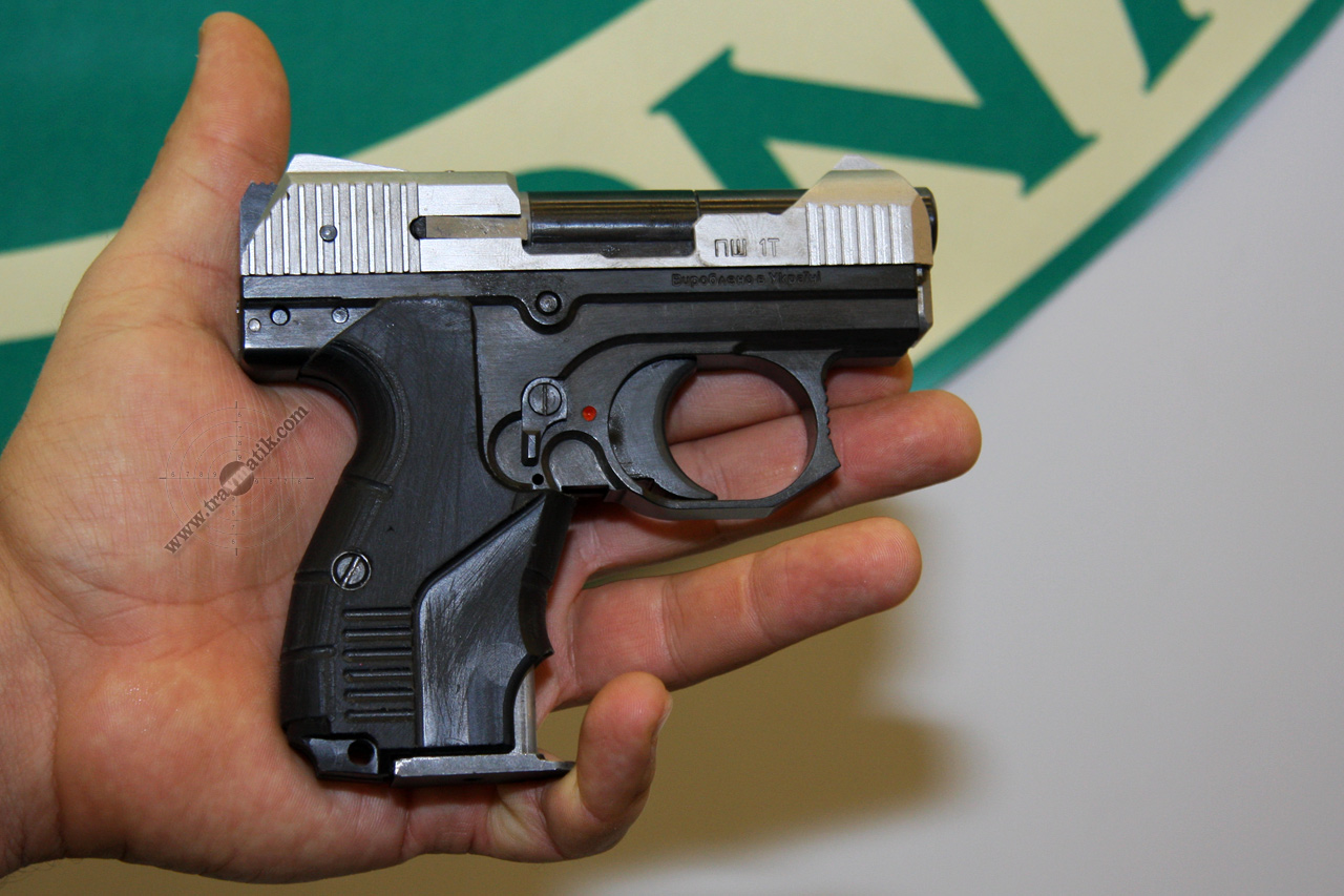

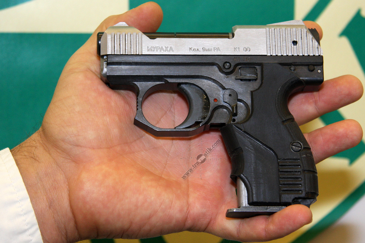

drik74
8-1-2012 23:34 drik74
интересно, почему на всех ссылках пистолет оказан только с одной стороны
что скрывают ?

M0DeSTix
11-1-2012 01:47 M0DeSTix
что скрывают ?
travmatik.com
travmatik.com
click for enlarge 1280 X 853 332,5 Kb picture
click for enlarge 1280 X 853 413,5 Kb picture
