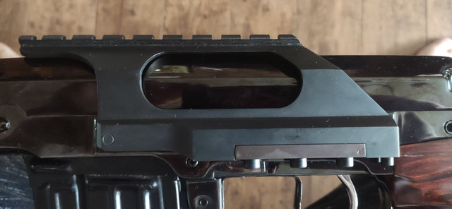

Добрый день. Прошу помощи! Попал мне в руки крон Рассолова, я обрадовался, накинул его на тигр и каково же было моё удивление - он смотрит влево! С подобным я ни разу не сталкивался, посему очень прошу помочь - это брак или так и задумано?!
Если что - тигр легионовский 620 ствол.
На фото лазер отцентрован насколько это возможно без станка, в целом отклонение там видно.
Очень прошу помочь!

Вариантов два - деформация кронштейна(по фото не усматривается) и дефект монтажной базы (л/х).
И не стоит слепо верить, что, раз Тигр легионовский, то все гарантированно ок.
С первым я пока не встречался, а вот второе вполне себе бывало.
Но ни то, ни другое Вам своими силами корректно не проверить.

По Вашим фото, мне Ваш кронштейн видится кривым. Нарушена геометрия задней стойки. На передней отсутствует горизонтальная грань.. Возможно, его уже правили под свой карабин. Но! Что бы согнуть этот кронштейн, нужно очень сильно постараться!
Возможно фото не корректное?
Как не пытался сфотографировать, не получается таких искажений форм.
И да, Тигр кривой, почти всегда).

Корректное фото для примера. Всё ровно.

Всё ровно.
Ну ещё бы
Ваш кронштейн из партии, сделанной из инструментальной стали.
Без кувалды с ним не справиться

ДА вот тоже так подумал, но ни единого следа нет на задней поверхности...

Сегодня поехал за патронами, заодно взял кронштейн и в магазине поставил его на новый тигр. Результат, как я и предполагал - кронштейн ровный, ластохвост кривой.
Огромное спасибо за помощь и подсказки.
Теперь новый квест - как выправить ластохвост в мастерской.
P.S. не верил я в то, что крон Рассолова может быть кривым и оказался прав.
P.P.S если вам интересно чем закончится ремонт тигра - напишите, я отпишусь тут в теме и скину фото.
мне сообщали раньше о том,как при покупке Тигра база л/х проверялась с применением заранее приобретенного кронштейна и, таким путем, делался окончательный выбор.
Многая печаль ждёт Вас на этом пути
Л/х после обработки (допустим, что его удалось вывести в параллель) по ширине профиля уйдёт в минус от чертежного размера,и прижимная планка кронштейна перестанет его зажимать, т.к.ее ход рассчитан на определённый размер базы.
Но до этого ещё надо:1 вертикально- или широкоуниверсально-фрезерный станок, соответствующий нормам точности.
2 фрезеровщик с уровнем не ниже 5 разряда возле этого станка.
3 наличие необходимой станочной и шпиндельной оснастки.
4 фрезы л/х 60град., правильно заточенные.
Ну, и по мелочи - измериловка в ассортименте, чтоб умники/советчики не мешали, и т.д.
