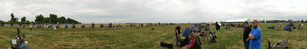

Митя, осетра урежь. То что ты все время вспоминаешь, случилось давно и в команде. А индивидуально, я в первую сотню, попадаю через два дня на третий. В Camp Perry - я опять просрал президентский матч. Забыл поправки с 200 на 300 и привез почти всю группу в 9. Картинок нет, времени мало. Вот панорамку сделал, это один полигон из двух, где-то только половина стрелков. Вторая в траншее мишени поднимает.
