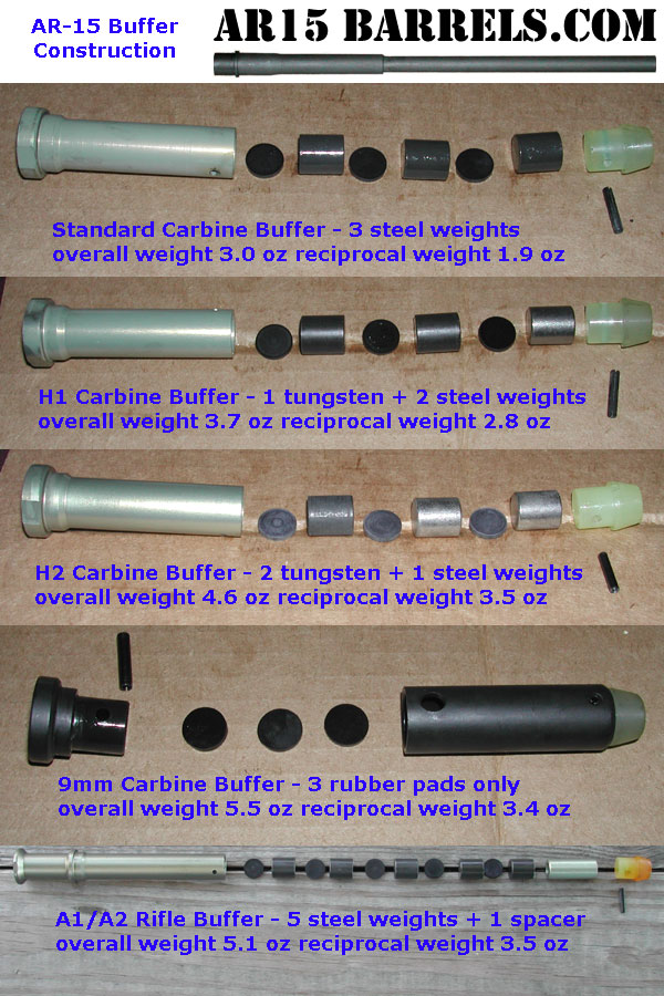

Если его нет, покупать не хочется, одолжить не у кого - буфер разборной.
В карабинном три стальных цилиндра. Если их заменить даже на свинцовые, получится его утяжелить, для пробного отстрела хватит.

Да ,я видел такую картинку, когда бороздил просторы.
Если тупо насыпать дроби будет работать? , ну и сверху один грузик стальной или пару.( а они у меня все такие)

Работать будет, есть буферы с насыпным порошком вольфрама.
Веса на картинке указаны, насыплете дроби - взвесьте, насколько тяжелее получилось, есть ли вообще смысл пробовать с таким. Чем тяжелее получится - тем лучше. Мельче дробь - плотнее насыпется, тяжелее будет.

Понял. Попробую.
