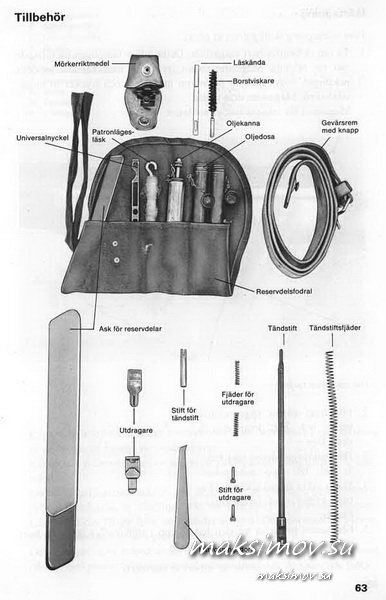

Хороший натурный пример - Ljungman AG-42B
Нет ни цилиндра, ни поршня, чистое прямое воздействие газов.
