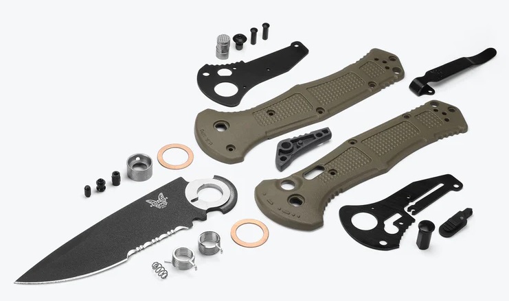

ВМ 391
мигель 43
4-12-2024 15:34 мигель 43
Originally posted by DerRock:
первых, не забыть надеть плашку с той стороны, куда будем вставлять осевой. Будет обидно продеть осевой и вспомнить, что по верху должна быть плашка Вставит шайбу, сверху в дырку осевого запихнуть что-то длинное и тонкое (стержень от ручки, зубочистку и т.д.) и выровнять шайбу по
Забавно.. Я сразу вставляю осевой, чтобы торчал немного между плашкамм.
На него надеваю первую шайбу. Потом вставляю клинок, и надеваю на ось, пропихиваю осевой чуть дальше. Потом завожу вторую шайбу и через отверстие винтом ровняю её, надавливая не сильно на осевой пока он не сдвинется немного, или сразу не зайдёт в плашку. Бывает надо немного поиграть положением клинка, отжаа аксис. То есть ч это делаю вообще не трогая винты плашек, и не разбирая рукоять.
