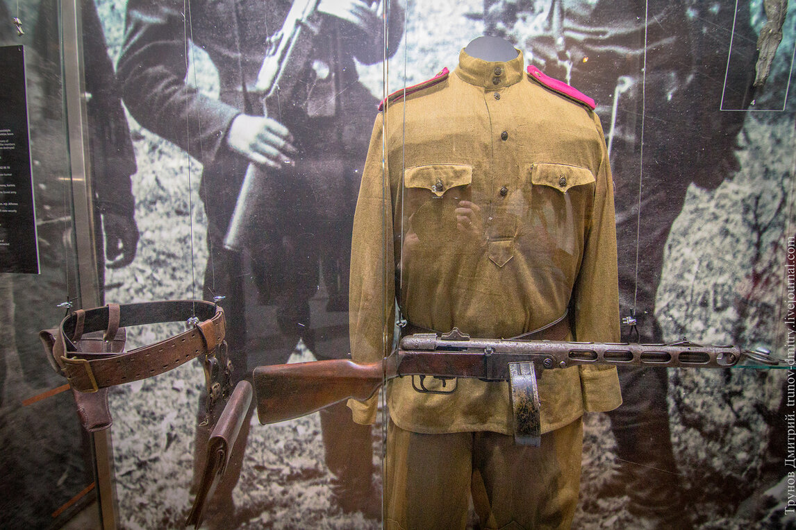

Музей репрессий КГБ, Вильнюс.
https://vakin.livejournal.com/2026292.html
ППШ. У диска вроде и защёлка есть, а как будто муляж.
click for enlarge 1000 X 750 123.7 Kb
obgist
23-7-2019 18:03 obgist
Там по бокам нет даже намека на крышку, ни самого ребра жесткости...
Впрочем, как и спереди...
ИМХО это полумуляж....часть настоящего диска, часть бутафория.
