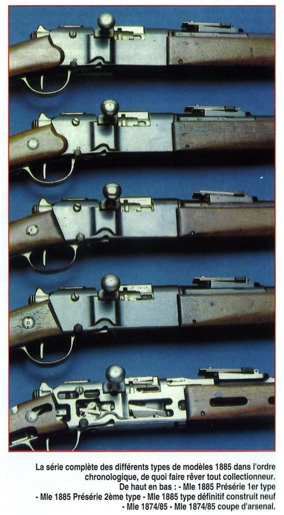

Вот что мне известно из французских книжек.
Емиль Бертье предложил свою конструкцию карабина на базе только что принятой винтовки Mle 1886 (Fusil d'Infanterie Modèle 1886 "Lebel"), используя магазин системы Mannlicher и затвор системы Лебеля. Мсье Бертье не был оружейником, он работал в Алжире железнодорожным инженером. Винтовки (и балоны) - его хобби. В 1888 испытывался прототип под названием Lee-Mannlicher-Berthier - вот это название! В результате в 1890 г. были приняты модели Carabine de Cavalerie Modèle 1890, Carabine de Cuirassier Modèle 1890, Carabine de Gendarmerie Modèle 1890, а в 1892 г. Mousqueton d'Artillerie Modèle 1892.
Официальное название останков карабина на фото Mousqueton de Artillerie Modèle Modifié 1916.
Мсье Лебель тоже не совсем автор конструкции модели 1886; как его имя попало в название винтовки - другой вопрос.
Вот развитие систем:

Не "разрабатывавшей", а всего лишь испытавшей винтовку. Полковник Лебель - член комиссии и начальник полигона Chalons. Основную работу все-таки сделал полк. Гра, который тоже был членом комиссии.
Короче, вот родословие: Mle 1878 Kropatschek, Mle 1884 (абсолютно то же, что и Мle 1878, только производилась во Франции), Mle 1885, Mle 1886. Ни одна из них не является конструкцией бравого колонеля Лебеля.
Mle 1886 ничто иное как 11-мм Mle 1885 под новый 8-мм патрон с бездымным порохом:
