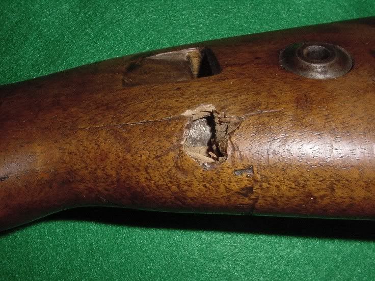

Карабин воевал и был "ранен" - см. осколок в прикладе:

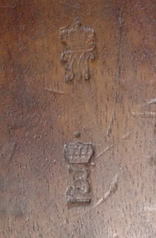

вот тут мне мерещиться надпись 1905. что бы это значило?
на третьей картинке сверху первого поста
forums/icons/forum_pictures/001150/thm/1150004.jpg
Pavlov
24-3-2008 23:50 Pavlov
Год производства - последний для этой модели.
