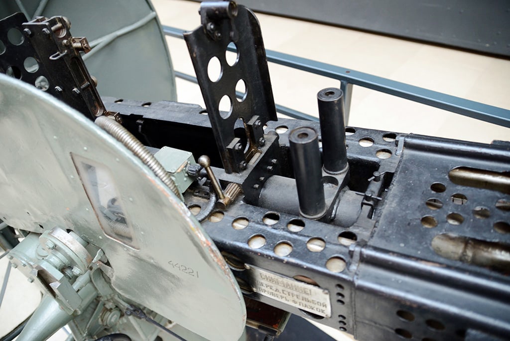

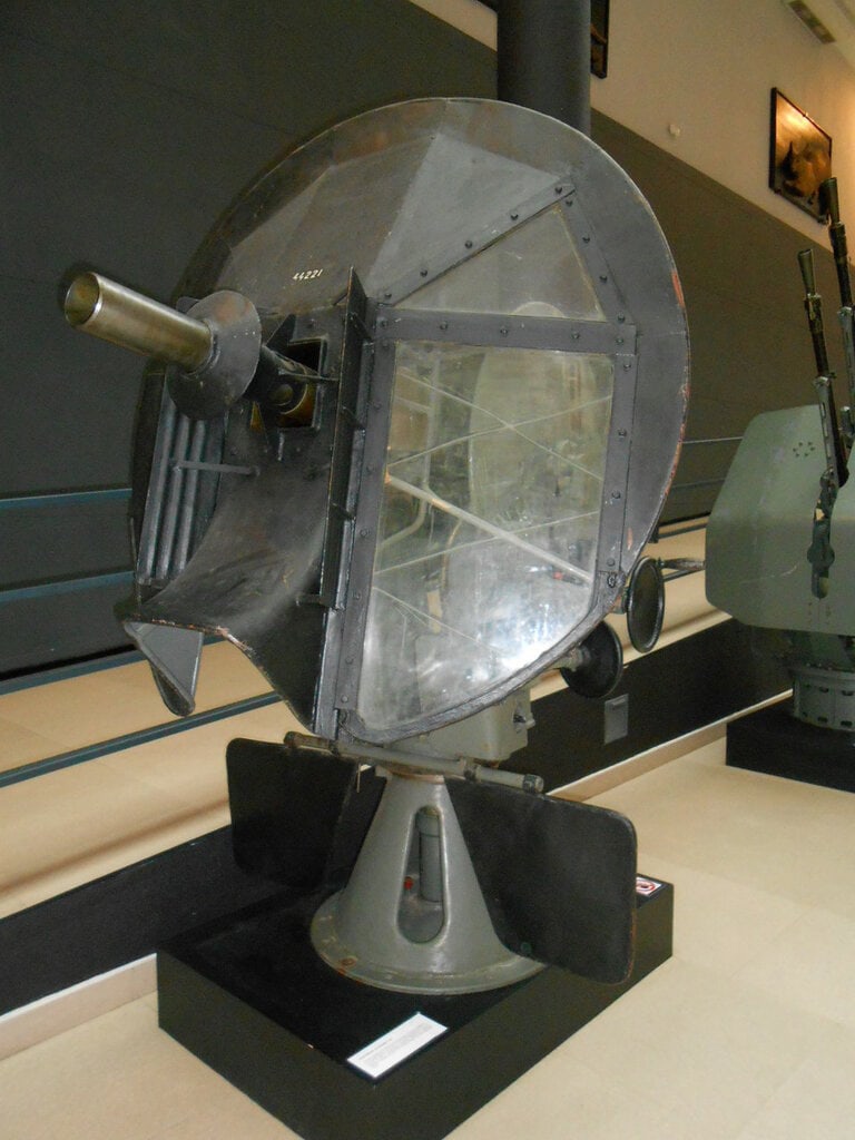

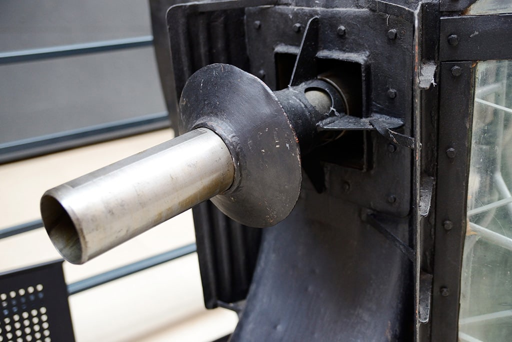

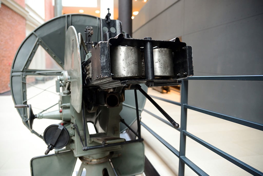

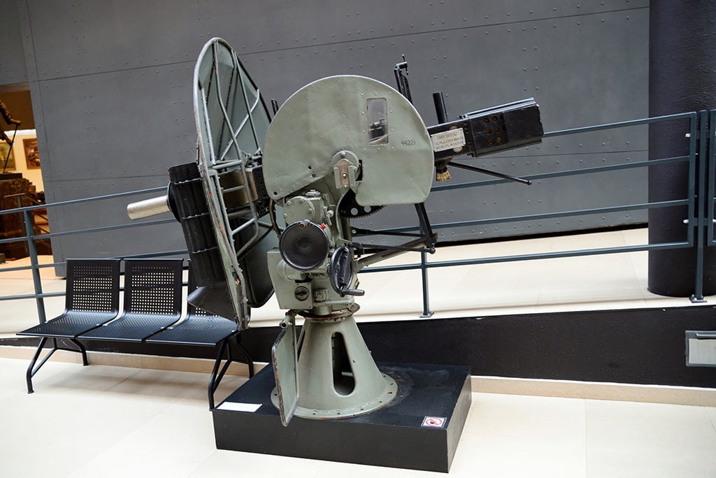

В ходе посещения Военно-морского музея довелось мне увидеть загадочную орудийную установку С-30. В сети каких-либо разъяснений на ее счет не нашел. Что это такое? Может кто знает?
click for enlarge 1024 X 768 66.0 Kb click for enlarge 1920 X 342 63.8 Kb

БудемЖить:
А в самом ВММ какие-либо подробности по С-30 разве не знают? В одной соцсети нашёл то же самое описание этой установки и несколько фото с её деталировкой.

2-2-2022 19:37 БудемЖить
В том то и дело что не знают. Но конструктивно это очень интересный аппарат.
