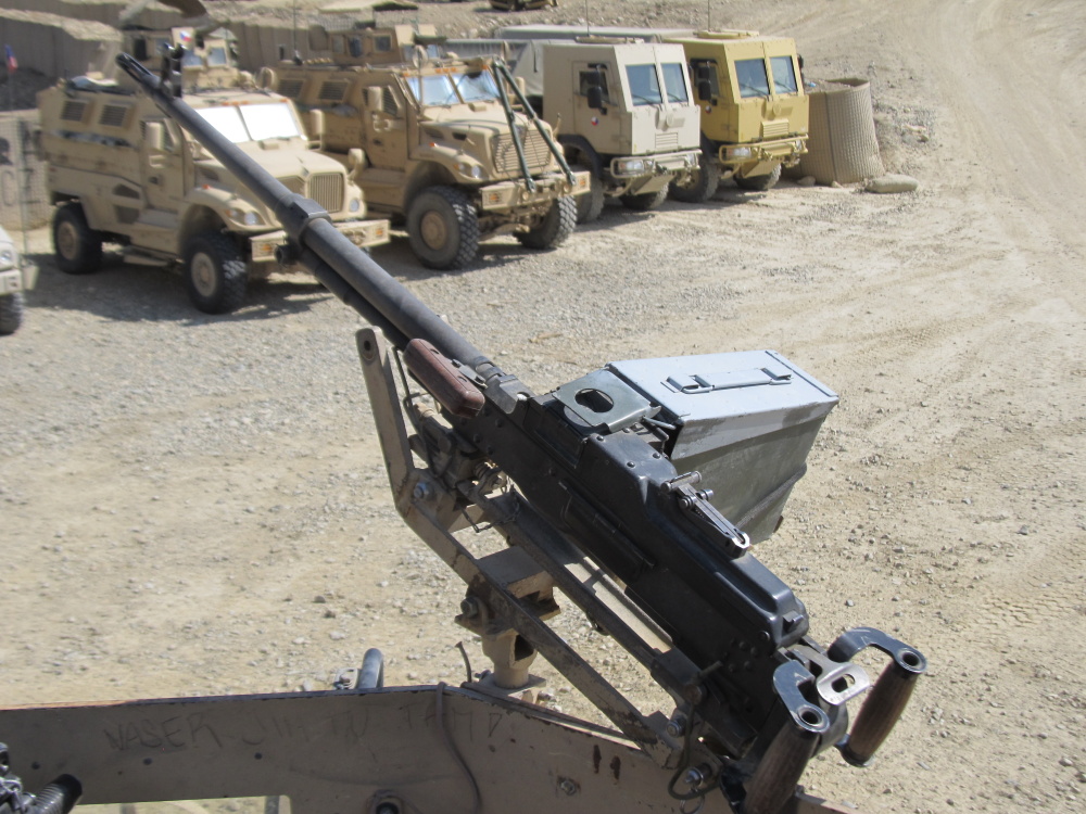

Как видим диапазон от ПКТ 7.62, через ДШК и НСВТ 12.7 до КПВТ в 14.5 на пехотных станках и треногах.
Разве что СГМТ и ДТ не попадаются, видимо все уже угробили.
А какова цена вопроса?
Комплект к ПКТ весит меньше двух кг и стоит тысчи две рублей, станок к НСВ весит 18 кг и стоит тысяч 20?
Его же модификацию можно тулить и под танковый ДШК, коих на складах без танков навалом. Ну и на внешний рынок пойдут со свистом.
Я выскажу крамольное - даже КПВТ можно использовать снятый с брони!!!
Бабайки как видим пользуют весьма успешно.
А если подумать, чего КПВТ не хватает?
Мы же помним, что ПТР под тот самый патрон весом в 11-12кг вполне успешно использовались в ВОВ и используются сейчас.
КПВТ в 52 кг вполне может работать с трехного пехотного станка, а если его элетроспуск заменять на механический полуавтоматический усм то не побоюсь этого слова и - с сошек!
И вот такая "антиматериальная винтовка" в 14.5 мм затащенная на господствующую высоту, да с оптикой способна разбирать любую легкую бронетехнику, полевые укрытия и вертолеты в радиусе двух километров.
Волонтеры из 404 активно вают подобные винтовки из наличных ДШК в 12.7 и нахваливают. Так чего бы не отработать ее в 14.5?
Сколько таких случае в частности в горном Афгане или Чечне, когда бронегруппа на БТР доставляла бойцов до подножия и... оставалась безучастно ждать их, ушедших на высоты лишь с легкой стрелковкой?
А между тем автор "комплекта выживания" вполне справедливо указывал на то, что помимо собственно выживания оружие снятое с брони может кардинально повысить гибкость соединений и разнообразить татические приемы.
Так те же ПКТ и НСВТ с танков можно временно придавать для услиления пехоте входящей в состав мангруп для организации караульной службы, обороны опорных пунктов или для организации комбинированных огенвых засад.
В свете нынешних "гибридных войн" и "горячих точек" такая возможность может стать очень востребованной.
Да, что говорить, хоть в том же Грозном НСВТ затащенный на верхние этажи, ПКТ прикрывающий тылы и прикрытый ими от гранатометчиков танк могли натворить немало добрых дел. Это если подходить к делу с умом.

Hisname
7-1-2019 14:34 Hisname
И сразу же поправка по верхнему фото из Афгана... это ПКТ на хитром станке, а не ПКБ из соц.лагеря (с максимовскими рукоятками) как я решил до этого.
Третье фото, снизу кабель питания электроспуска, а сверху на рукоятках кнопки.
