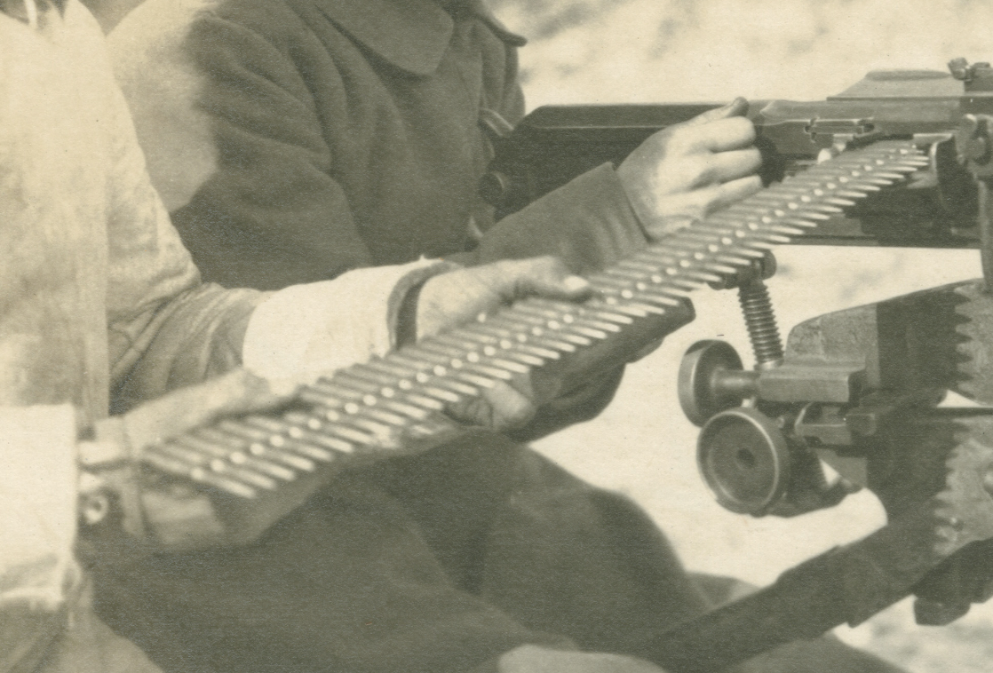

ГВ...
click for enlarge 1003 X 775 944.6 Kb

Allexcolonel:
ГВ...
Странный (постановочный?) кадр. Лента вставлена справа, а не слева; патроны в ленте похоже трёшечные.
Hisname
5-8-2019 14:24 Hisname
То, что кассеты (2 шт.) с другой стороны прилажены, это верно 100%.
И на счет патронов, вы вероятнее всего тоже правы.
Costas
5-8-2019 15:22 Costas
Hisname:
Или фото зеркальное...

Ланцепок
5-8-2019 15:49 Ланцепок
Costas:
Так и есть:
click for enlarge 383 X 240 125.9 Kb
Hisname
5-8-2019 15:54 Hisname
Я посмотрел как тулуп застегивается. А он оказался на левую сторону.
Тогда другой вопрос, если фото не такое уж и постановочное, может пулемет под 6.5мм Арисака. Это же фото с Дальнего Востока периода Гражданской Войны.
