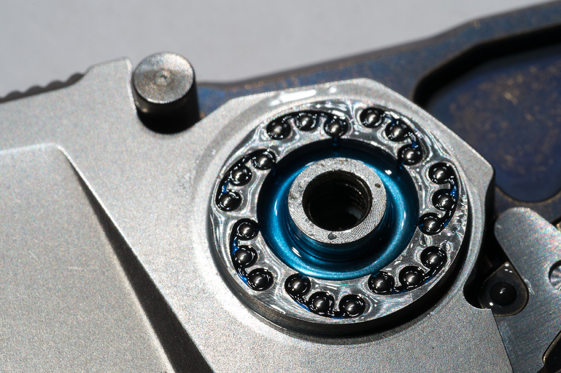

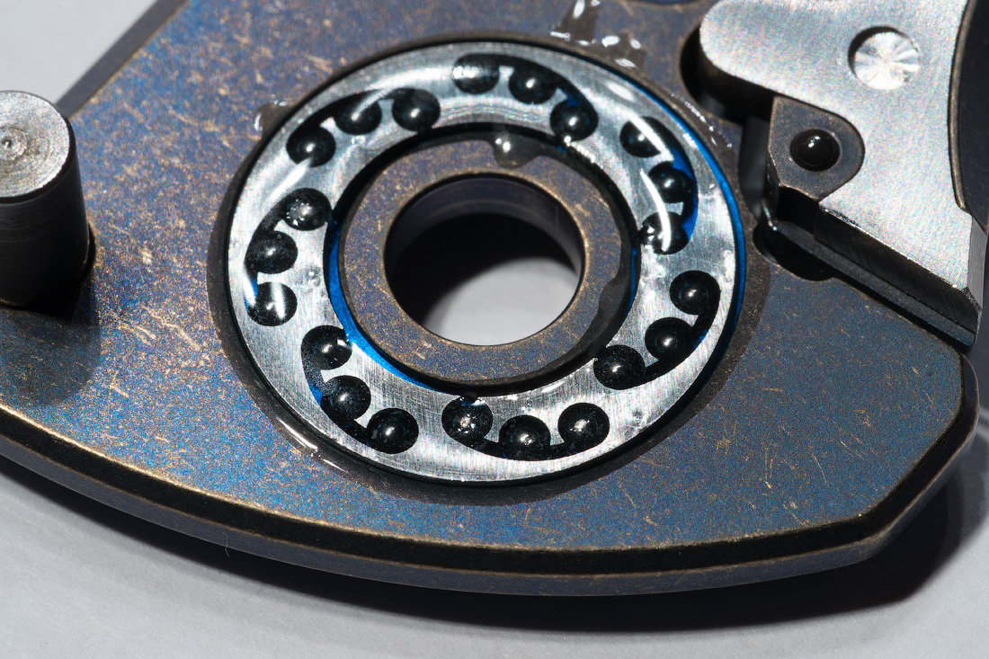

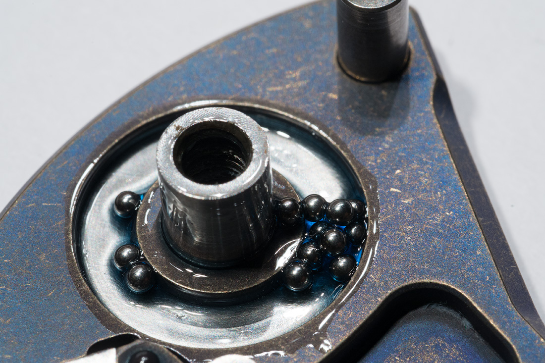

Разобрал сегодня. Совет "сжать нож в кулаке" я поначалу до конца не понял (чего сжимать? куда? вбок что ли клин давить? какая цель?). Поэтому прикинул, что надо заклинить ось путем прижатия клина вниз, в направлении закрытия. Тогда получается неплохой рычаг, ось работает на сдвиг (срез) и заклинивается. Открутил со второй попытки. К сожалению, посадил царапину на плашку отверткой - шлиц сорвался. Повторяю свое мнение: Сергею надо менять тип шлица на более-менее стандартизованный, а главное - самоцентрующийся и не самовыталкивающийся. Например, Торкс, шестигранник, клатч, да мало ли их. Или решить вопрос с фиксацией осевой втулки (а лучше и то и другое). То как сделано сейчас - это издевательство над владельцами, даже если у них есть родные биты как у меня. Ну ладно, фиг с ней с царапиной, зато теперь у меня нож персональный, помеченный, не перепутаешь. Опять же, в поюз не так жалко пускать.
Промыл сепараторы и шайбы в очищенном бензине Tikkurila LAKKABENSIINI 1050 (больше подходит для манипуляций в городской квартире, т.к. воняет не так адово как, например, обычная Галоша или уайт-спирит) и дополнительно еще в изопропиловом спирте. Шарики - только в спирте. Кстати, по моим впечатлениям, изопропиловый спирт отмывает литол не хуже бензина (и тот и другой делают это довольно вяло, надо прилично потрясти деталюшки в банке с растворителем).
Сборка открытых подшипников на жидкое масло развивает такие качества как ловкость, мелкая моторика.
Если у вас не получилось с первого раза насадить клинок на ось и он чуть приподнялся, то шарики высыпаются что твоя черная икра. Но со второго раза все получилось.
Со вторым подшипником, на удивление, вообще проблем не было. Накрыл шайбой, положил сверху плашку, затянул.
Каков результат на жидком масле? Экспериментом доволен. Флип стал резким как свершившийся факт. Создается впечатление, что в ноже нарушена причинно-следственная связь. Слышишь внезапный конкретный щелчок, кажется, еще до того, как закончил давить на плавник. Закрывается под собственным весом вполне плавно.
Погоняю так, если что-то не понравится - попробую какую-нибудь новую консистентную смазку.

Красиво.. . В очередной раз задумался. Выполняют ли шарики свою функцию в таком обилии смазки? Катаются или скользят?)
Andrew Nik
17-11-2016 08:40 Andrew Nik
Вряд ли скользят. Во-первых, никаких следов шлифов на шарах не видно. Во-вторых, единственный шорох, который ощущается движение шарика фрейма по клинку. В третьих, недавно перебирал новый 520 и еще раз убедился как малейшие перекосы и шероховатости негативно влияют на мягкость хода. А тут люфтов не чувствуется и при этом клин падает под собственным весом...
