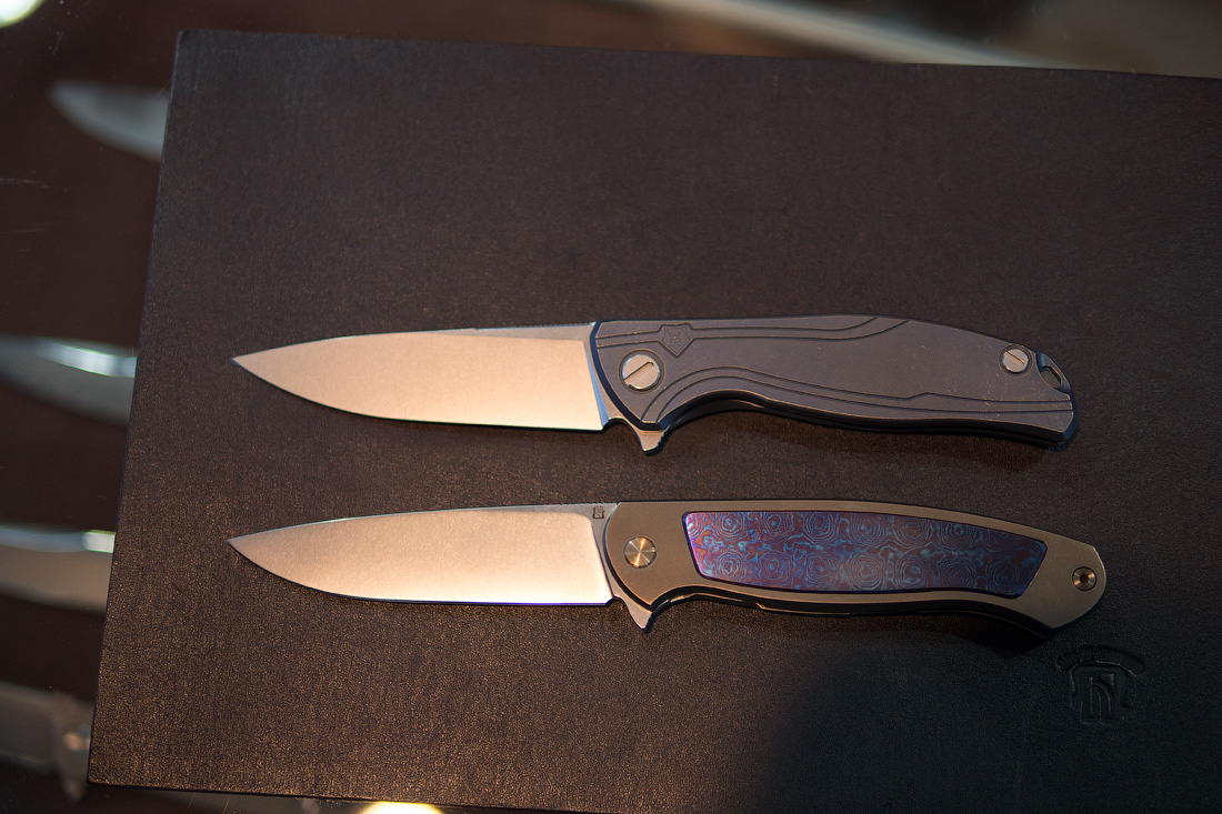

Кстати, на витрине спокойно лежал себе такой же за 48800. Но только со сталью М390 (уже новая модификация, получается). То есть, на 3 тыщи дешевле чем брал в Ножинске я. И это на 3 день выставки. Да и на стенде каких-то кастомных ножей видел Нудиста за полтинник. Обидно. Я бы наверное даже с М390 предпочел. Хотя такая сталь у меня уже на двух ножах уже есть, Ванакс 37 тоже надо было попробовать.

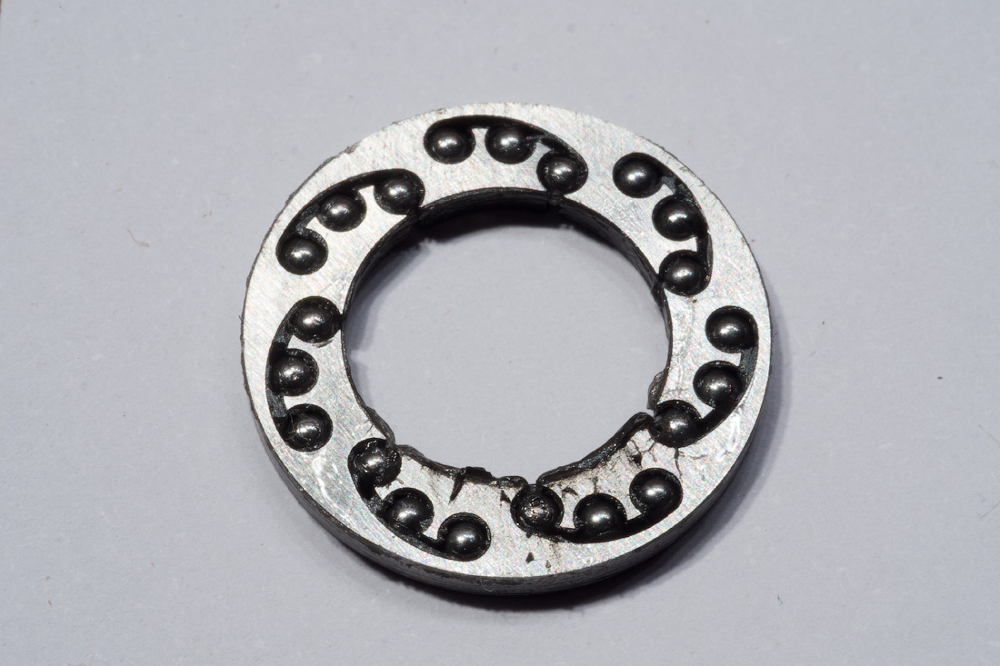

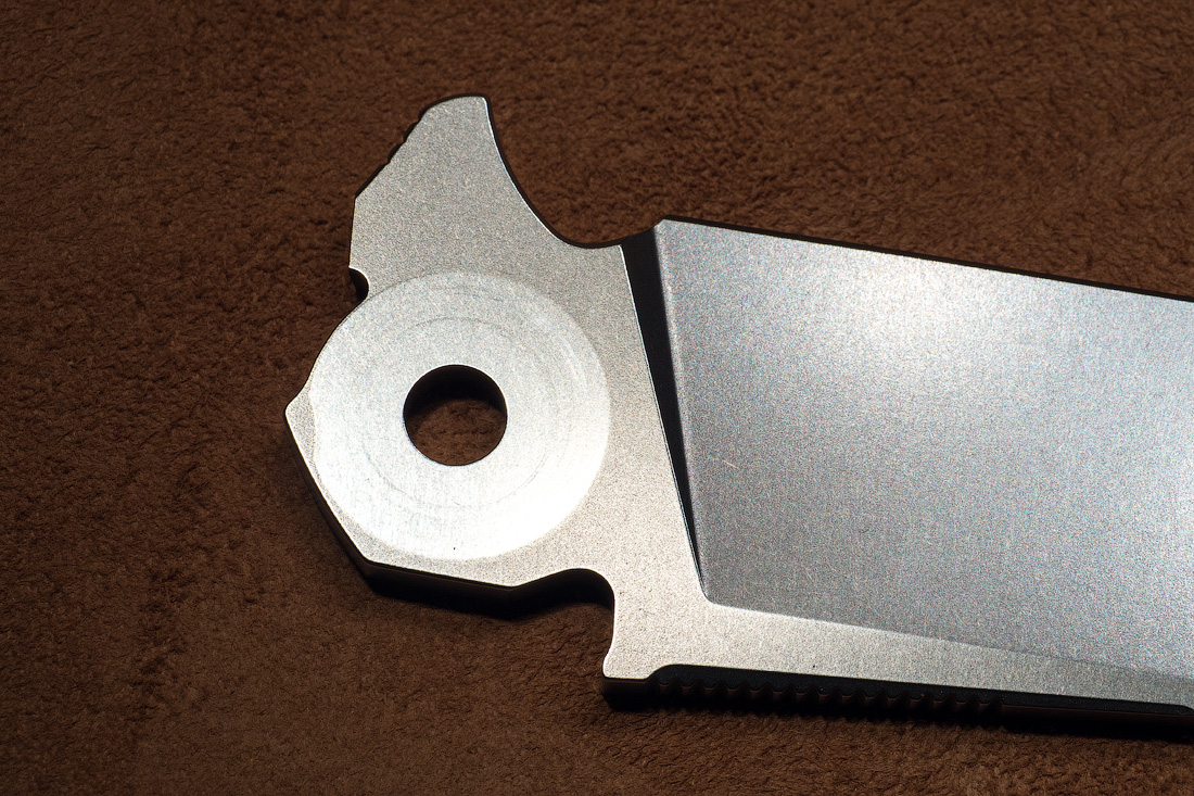

Сразу же разобрал ножик. Не понравился осевой винт - почему такая короткая резьба? Там места еще навалом в осевой втулке. И резьба кажется хлипковатой.
Подшипники смазаны какой-то очень уж густой и липкой смазкой. Но пока не стал отмывать. Подмазал еще поверх белой крисривовской.
Еще как-то стремно то, что толщина сепараторов практически равна диаметру шариков. Я пытался уловить разницу в толщине штангелем - может десятка, может меньше. Реально, когда смотришь сбоку, то шаров не видно (на фото видно чуть слева, но наверное это потому что чуток сместились).

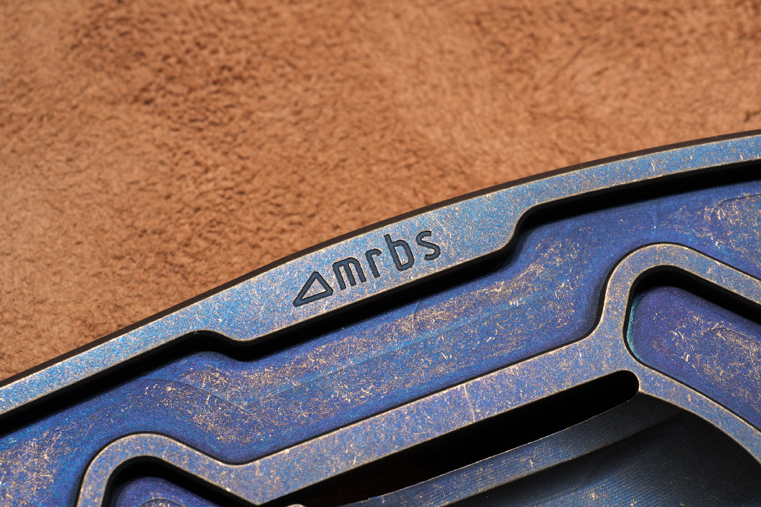

И еще из неприятного - слишком уж острые края у сепараторов, прямо облой. И после сборки обнаружил вот такой заусенец на бумаге. Наверное это он шкрябал при движении клинка.
Собрал обратно. В резьбу осевого добавил немного синего фиксатора резьбы DoneDeal. Но наверное буду еще разбирать. Думаю смыть всю старую смазку с подшипников WD-40 (или изопропиловым спиртом, или уайт-спиритом) и пересмазать жидкой смазкой (BlueLube), как считаете?
Еще меня на Клинке приятно удивил Чебурков. Вот этот флиппер с М390 стоит 30 тыс. руб. Есть подшипник. Флиппуется прекрасно. Визуально и тактильно - того же уровня что и Широгоров. (ну ладно-ладно, сведен хуже). Сфотал рядом со своим.

С М390 были ножи и в предыдущей партии, вместе с ванаксом. Наверно чуть меньше чем с ванаксом. Я себе такой взял тогда ещё. Цена была у них одинаковая. 48800. А ножинск всётаки реселлеры, вот и цена.
А такого флиппера на выставке быть не должно было. Видать к субботе успели собрать и Сергей привез.В первые два дня его не было.
А чего за кастомый нудист за полтинник? Вроде не анонсировали лотерей. Вряд-ли был в свободной продаже.
С подшипником, мне кажется,все нормально. Специально сделана минимальная разница в размере, чтоб зазоры были минимальными и грязезасираемость была бы минимальной. Если бы подшипник не выполнял свою роль то клин бы не падал так легко под собственным весом.
Если со старой смазкой флиппуется нормально, то можно и оставить) Хотя если отмыть густую и смазать более жидкой, то летать будет более невесомо.
Хорошо что Чебурков развивается. Может когда то станет достойным конкурентом Широгорову. Я б только рад был. Можно было бы на отечественном рынке заглядываться на что то ещё кроме Широгорова и Кукина с Акопяном. Но пока внимание к деталям, фишечки, фасочки, грани.. . не дотягивает короче

Густая смазка, это литол. Ривоскую в нее, зря. Она вообще не очень для шаров. Да и как прореагирует на смесь с литолом.. . неясно. Лучше все промыть, в идеале бензином, и пересмазать. Блюлуб отлично подойдет.
Аккуратнее, шарики в сепараторе на смазке. Не растеряйте.

У Чебуркова интересео что на оси. Если обычный китаец в пластиковом сепараторе, то мне уже не нра. Очень они беззашитные от грязи в кармане.

Ну а какова рекомендация от самого Дмитрия Синькевича по поводу смазки многорядных шариковых? Ведь использование слишком густой смазки в таком толстом сепараторе наверное может привести к тому, что при сильном ослаблении осевого шары могут просто начать скользить без вращения...
Все-таки: консистентная литиевая или жидкое масло?
SiDiS
7-11-2016 01:09 SiDiS
Более густая меньше вымывается из подшипника. Кроме того, при разборке шары не выпадают из сепаратора, что удобно. Жидкая смазка тоже хороша. Теоретически, клин на ней летает быстрее, но не настолько, чтобы было сильно заметна разница с литолом. Грязеустойчивость примерно одинакова в силу грамотной конструкции сепаратора.

ой-ли? конструкция подшипников на фото по техническому совершенству далека от даже рядовых промышленных образцов.
Куда как грамотнее, с технической точки зрения, было бы подобрать из существующей номенклатуры упорных подшипников наиболее подходящий и закупать их, а не нагружать производство изготовлением нестандартной продукции. Любой инженер-машиностроитель сходу найдет конструкторские просчеты в данном подшипнике. К примеру, отсутствие канавок под шарики на шайбах уменьшает пятно контакта, что ведет к повышению нагрузок на эти шайбы и, как следствие, деформацию в виде накатанных дорожек или локальных вмятин.
Второе - многорядность данного подшипника не имеет смысла, ибо те же шарики в том же количестве можно было разместить на одном радиусе, который для снижения нагрузок от воздействия приложения силы поперек клина должен быть максимально возможным. При конструкции что на выше, возможны такие положения при приложении боковой нагрузки на клин, когда с одной стороны от оси шары ближе к центру, а с другой дальше. Когда как симметричное расположение, очевидно, имеет преимущество. Более того, в тех же радиальных размерах можно даже увеличить либо количество шаров, либо их размер, что опять же позволило лучше распределить нагрузку. К тому же, сам сепаратор слишком толст, что вносит дополнительное трение между сепаратором и шариками. А также, как заметил уважаемый Andrew Nik - разность толщины сепаратора и шариков настолько мала, что он не смог подручными средствами её измерить, а значит возникает вероятность возникновения другой проблемы - участие самого сепаратора в общей сумме сил трения узла.
Вот чем меня зацепили ножи МБШ - сочетание функциональности исполнения с простотой решения конструкции, а тут на лицо тенденция к усложнению без какого-либо решения технических задач. Вот не люблю дизайна ради дизайна в чисто технических моментах.
По литолу - литол нельзя применять для предметов, контактирующих с пищей, есть консистентные смазки специально разработанные для подшипников пищевой промышленности. Прискорбно узнать, что в премиальных, ножах не для всех, используется банальный литол.
По вязкости - выбор зависит от скоростей в подвижных узлах и возможности обеспечения присутствия смазки в узле и её обновления.
Ни о каких высоких скоростях в подшипнике ножа речи идти не может. Нож не тот предмет, в котором жидкая смазка имеет смысл. В идеале её вообще там быть не должно - потому керамика или бронза, фторопласт (он же тефлон) предпочтительнее.
Грамотное решение не обязательно=технически сложное.
Элемент конструкции ножа вряд-ли в ножевой мастерской будет являться нестандартной продукцией.
По опыту долговременного использования таких подшипников есть выводы, что нагрузки недостаточны даже для деформации титана (на ножах без шайбы), не говоря уже про закалённые стальные шайбы. Ну только если этим ножом танковые люки не отжимать.
Ну а если не нравится многорядный подшипник, у Широгорова есть и однорядный.
