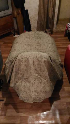

2. Маскировка/драппировка лодки - это доп.опция по желанию заказчика (материал, исполнение, цвет по сезону).

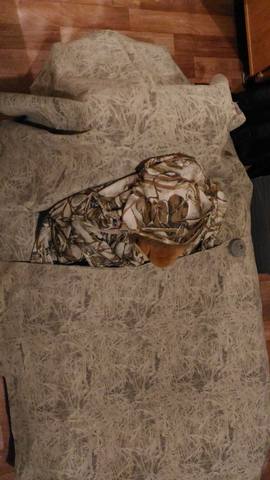

6. Маскировка охотника для 1человека - верх/накидка-халат на любую одежду (лето-зима), +маска для лица, на кепку или шапку (это доп.опция по желанию заказчика; материал, исполнение, цвет по сезону).

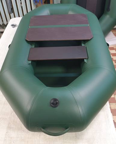

Мастер по лодкам, поддержал мою затею/заморочку с ручками по бортам лодки!
Суть в том, что все варианты, как правило на лодках клеются с разными выступами (опустим их проф.названия), и за них цепляется камыш, часто вёсла, и руками бъёшься, что весьма неприятно!!! ((
Так вот, решение найдено! ручки вышли огонь! То что и задумывалось.
Мягкие* - по бортам, упругие* - нос и корма.
__________
Есть результат.
Огонь! Всё для удобства использования

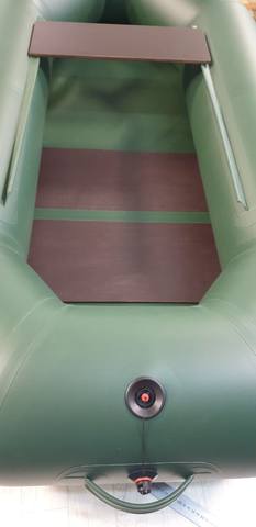

Жёсткий пол "книжка".
По тестам подошел размер 30х2.
Зы: на фото книжка 40х2. Но это лишнее. И вес слишком уже!

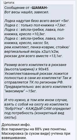

Комплектация максимум:

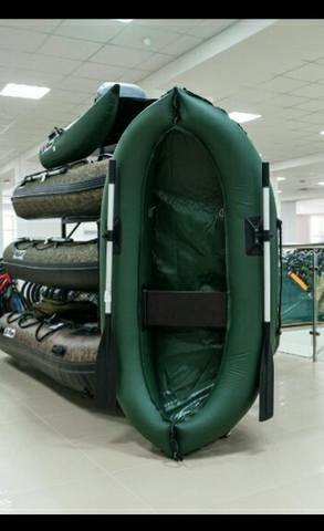

Лодка 2метра (продуманный обвес, чтоб не мешался при заплыве и охоте, особенно в холода). Оптимальные размеры, устойчива, удобно вскидываться сидя, или полулёжа. Удобно долго находиться в лодке, в ожидании дичи (утка, бобр).
Вёсла-гребки.
Насос 5л.
Пол жёсткий.
Лавка +сидушка.
Кресло.
Паспорт. Ремкомплект для лодки и кресла.
Шест/вертикальный якорь х2метра по (0,5х4)х2шт в чехлах.
Маскировка лодки (также и на суше как маск-сеть).
Маскировка охотника (куртка + маска =всё на любой сезон; жарко/холодно, и выбор по цвету сезона).
Сани-волокуши (по земле, траве, грязи, воде, льду).
Крепление-подтяжки для маскировки лодки.
Крепление "липучка" для мягкой/упругой сидушки.
Чехол/на спину для комплекта.
Вроде всё. Но это не точно

Лодку забрал. Готова. Просто ОГОНЬ!
Мастер по изготовлению ПВХ лодок сам доволен результатом, и таких лодок больше нет, т.к. ни кто особо не заморачивается подгоном всех элементов (вроде мелочи, а общий функционал, да и приобретённая универсальность, даст бОльший комфорт и удовольствие от процесса охоты).
Остаётся дождаться пошива маскировки, приклеить на борта "фиксаторы/крючки", и скрадок будет в полной мере готов для отправки охотникам по регионам РФ
Ценник на весь комплект также будет готов после завершения пошива маскировки.
Чуть позже выложу размеры/вес лодки.

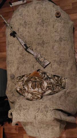

Эскиз.
Манекен.
Общий план скрадка.
Чтобы не уводили тему в сторону, ткань маскировки будет такой, на фото ниже (в расцветке по сезону: Весна, Лето, Осень).

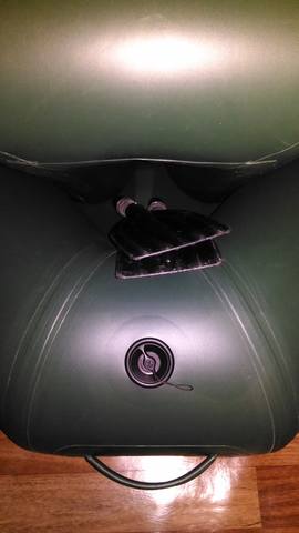

Лодка надутая безо всего весит =5кг.
Лодка с : только пол-книжка =7,6кг.
Лодка с : вёсла-гребки, лавка, пол-книжка, кресло =10,3кг.
И что нужно в том или ином случае взять с собой - КАЖДЫЙ САМ определит под потребность (конкретный вид охоты).
Полы-книжка имеют нескользящую поверхность для ног; убранные фрезой места склеивания; скруглённые углы по всему периметру.
Практичное расположение клапанов (удобно накачивать, собирать/складывать лодку, в т.ч. в мороз, когда ткань "дубеет").
В носовой части предусмотрено место под лишнее во время охоты (вёсла, чехлы, колена стоек и прочее; руку назад и убрал лишнее).

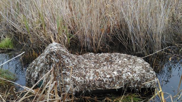

Всё, на воду выходил. Лодку намочил ...
Теперь я спокоен
Лодка "бобрУтка" 22 ноября 2020г.
P.S. Видео в статике.
Небольшой ветерок, лодку тянет. Заякорился шестами 2х1,5м/три колена х0,5м. Малая волна от катера. Лодка стоит на месте.
Только на воде обратил внимание - нос и корма приподняты, с разным углом; корма совсем чуть-чуть, но(!) это существенно облегчило движение кормой вперёд (и перескочить кочку/камыш стало проще также).

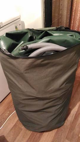

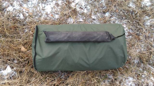

После заплыва, свернул лодку на холоде не сильно заламывая. Получилось уместить в рюкзак и лодку, и пол-книжку, +лавку, кресло, насос, ну и вёсла-гребки. Два шеста по 2м тоже можно было разместить в рюкзаке, но у меня свободны обе руки, так что оставил так.
С таким рюкзаком с четвёртого этажа, и обратно на этаж, без лифта, не напряжно переносить.
"Тёплую" лодку легко складывать в половину объёма этого рюкзака.

Alexej1977:
А может такая форма lodki-lodki.ru лодки поинтереснее будет?
Вот на Авито ссылка попалась.
a vito.ru
Для себя не выявил качеств "лучше чем другая" (в частности сравнение с лодкой из комплекта "бобрУтка").
Параметры одинаковые. Обтекаемость такая же. Камыши пройти будет без разницы что на одной, и другой.
А вот из явных минусов - высота кормы и носа. Задраны. Лишать себя удобства вытянуть ноги и поменять их положение (т.к. борта высоко, ноги не положить, будут затекать). В т.ч. ружьё разместить в лодке только поперёк, т.к. перед собой не положить уже, стволы скатываются.
Ну и, до кучи - повышенная парустность, и бОльшая видимость объекта над водой (т.к. сильно задраны оба торца).
P.S. не утверждаю, НО, видимо отсеки надувные ровно делятся по бортам (левый и правый). А это - ВАША БЕЗОПАСТНОСТЬ!
Если лопнет один ...
В отличии от деления на отсеки "нос" и "корма" - отдельно.
