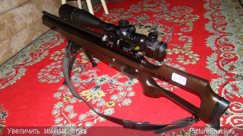

все-таки не зря установил уровень на вивер особенно нужен он на 80 - 100 метрах горизонт выравнять помогает сегодня проверил на 87 метрах...кстати прикормил сегодня серых манком с кричащим подранком слетелась стая штук 8 и кружила на тем местом где манок я спрятал а я их в прицельчик разглядывал хорошо, меня не видели защитный охотничий костюмчик купленный мной сыграл свою роль завтра филина потащу туда edit log
edward86
на прикладе памятка!)
