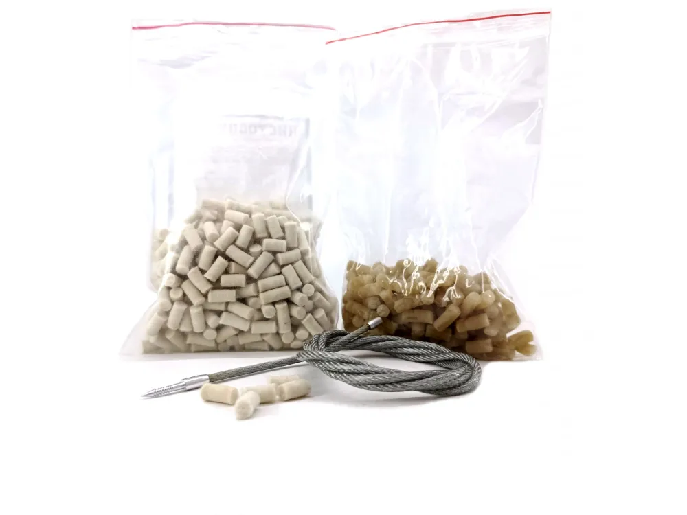

ir.ozone.ru
Чистить лучше такой штукой. Квинторы выкинуть. Не поможет, может с манжетой что-то не то? Без пуль холостили? Когда купили стреляли дизель был?

ir.ozone.ru
Не, без пуль стараюсь не стрелять, было пару раз когда переламывал для чистки. Про дизель не знаю.. вспышка при стрельбе из-за масла? Хронографа нет, поэтому не знаю, может в начале и было что. Еще на прицел грешу, хочу заменить на нормальный, center point был в комлпекте, совсем херовенький.
