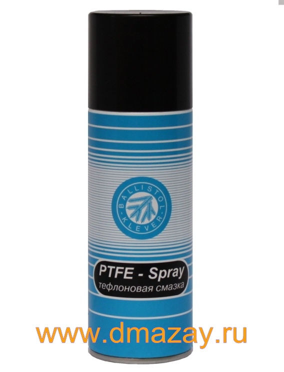

Кстати, нашел тут случайно тот самый голубенький баллон с тефлоновой смазкой, о котором писал выше:
Вот ссылка на описание(не реклама):
dmazay.ru
фото самого баллона:
dmazay.ru
Собственно вот его мне дюже советовали.
Думаю взять его для смазки всех трущихся деталей, а для ствола - нейтральное полусинтетическое масло.

тока не брызгайте на покрашенную коробку. в моем случае неслабо осветлило покрытие.
а для глока пользую такое с большим удовольствием. брызгаю ствол снаружи и дырочку в которой ходит ствол в затворной раме внутри.

govorin, как там тефлоновая смазка?
drug_govorin
30-12-2011 15:56 drug_govorin
отвечу за него по его просьбе.тефлоновая смазка зарекомендовала себя очень неплохо,правда морозов у нас пока не наблюдается,но думаю,что и при -30-и по цельсию будет гут.а при более низких температурах только при большой нужде в леса или на стрельбище выезд состоится.повторюсь-тефлон очень хорош как рабочая смазка.для консервации-традиционные варианты.имхо
