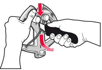

единственное что могу наверняка сказать - в свое время мы изживали из цеха точилки типа
Они дают кромку с углом, близким к 90 градусов - если в друх словах - нож после нее особо и не резал, но давал кромку понятной толщины, и глубина врезания ножа отлично контролировалась давлением, правда перетачивали нож уж очень часто.
Вот примерно такого эффекта от порошков и жду - способность долго и устойчиво резать в довольно тупом состоянии.
