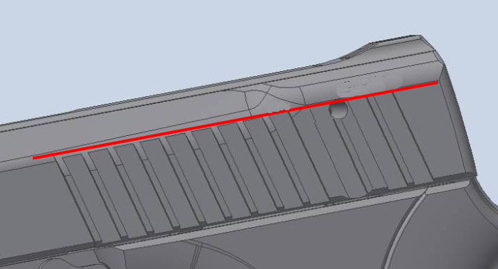

А насечки для всех пальцев, включая указательный на скобе, надо вот так добавить? Или непрактично будет?

CivilGuns:
Денис, дело в том, что низ пятки приходится на середину мизинца. Можно, как вариант, несколько насечек на передней части рамки (где пальцы её охватывают) и самой пятке поперёк сделать, чтобы в том остальным насечкам было.
На фото выше, где рамка снизу сфотографирована, видно, что насечки, исходя из толщины стенок, только там могут быть исполнены.
Ну хотя бы насечки поперечные.
Руки у всех разные, конечно.

Landgraf:
Я бы две насечки добавил сзади, чтоб самая задняя "перекрыла" отверстие штифта ударника, и всё. Это "пустое место" сзади - оно только в пропорции к пистолету выглядит большим, в реальности оно маленькое (соответственно размерам пистолета).
Кстати, если в этом "пустом месте" выгравировать крупный логотип ТА, то эта гравировка и "заполнит пустоту", и сделает эту плоскость ухватистой, как доп.насечка получится:
Андрей, эти дополнительные насечки линию подЪема, которая по всему затвору идет, портят - опускают снова вниз. По мне - туман в глазах. Я бы оставил как есть. Чуть задний верхний угол на затворе скруглил бы и все.

Landgraf:
ИМХО - не надо там скруглять угол.. . Пистолет получился более "гранёным", более "прямолинейным", чем Гроза-01, ему не подходят всякие "дутые" поверхности, дуги, округлости...
В каждой избушке свои погремушки.
Лично мне, к примеру, очень нравится округлая рукоять пирс-грип в сочетании с граненым затвором ПММ. Что-то в этом есть, жаль не про нашу честь.
так что в предлагаемом варианте вполне все хорошо.
Пистолет оружие одной руки. Тем более этот "карманник" Не нужно там никаких насечек - лишняя работа.

Ну, значит, вот так примерно.

CivilGuns:
... дополнительные насечки линию подЪема, которая по всему затвору идет, портят - опускают снова вниз. По мне - туман в глазах. Я бы оставил как есть...
Да, можно и оставить. Но тот-же глубоко награвированный крупный знак ТА на "пустом месте" будет как раз кстати. Можно его не лазером, а фрезой наносить.
CivilGuns:
... Чуть задний верхний угол на затворе скруглил бы и все.
ИМХО не надо скруглять угол...

На скобе насечки точно ни к чему. А вот на передней стороне рукояти - а почему бы и нет? Правда, смотрятся они там как-то непривычно.. .
Очень хороший вариант, кмк.
Полностью согласен.
На скобе точно не надо, на рамке если только совсем невыраженные, но лучше тоже не надо. Хватит на крышке магазина спереди, раз уж вы не хотите делать крышку с выступом под мизинец.
Вы снова ставите эстетику овер удобство для оператора. Для субкомпактного пистолета самообороны это критично.
Этого точно не стоит делать.
