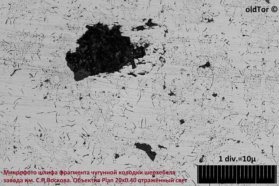

К вопросу о размере вкраплений графита в чугунах "под руками". Я вот решил ради интереса соорудить эрзац-шлиф)) (полноценным шлифом назвать это не могу) фрагмента чугунной колодки Восковского шерхебеля - шлифовал и полировал вручную минут 15 максимум участок площадью дай бог с монетку в 2 рубля. Грязищи... Руки еле отмыл) В комнате заметен характерный запах. Сделал микрофото на скорую руку - ну что, вполне характерная картинка. Не везде такие крупные вкрапления встречаются, но самое крупное из попавшихся на пришлифованном участке - зафиксировал. Площадь вкрапления примерно 200/150мкм.: Со снимками шлифов в спец. литературе и статьях - кореллирует. Да, в падающем свете (т.е. "обычном бытовом освещении") - вкрапления графита выглядят серыми. В общем, если следовать сказанному у Ящерицына - такой чугун под притир для тонкого зерна не годится: Источник: https://markmet.ru/kontrol-met...klassifikatsiya ------ "Теория без практики мертва и бесплодна, а практика без теории бесполезна и пагубна" П.Л. Чебышев. edit log

Вероятно у притира размер каверн должен соотноситься с размером абразивных частиц, шаржируемых в эти каверны. И если там планируется паста с размером 1мкм (как у ТС), а размер каверн 20...40мкм (обычный серый чугун), то опыт может и не удаться, наверное. А так, конечно, любой опыт полезен. edit log

1 мкм на чугуне бессмысленно. Чугун уникален (кроме всяких химетов и т.п.) как раз тем, что в графитных ямках держит абразив. Но 1 мкм уже слишком мелкий. Даже 5 мкм вряд ли пойдет. Для таких фракций бронза, латунь, медь, текстолит...

Ну вот же в п.18 этой темы (стр.1) есть ссылка и цитата на Ящерицына, даже там даётся "среднеквадратичное отклонение в 4.7мкм по ширине каверны" и это только отклонение... И там же дается классификация каверн - до 1мм! ...и вообще это уже обсуждалось пару лет ранее в теме о притирах... Да и если размер каверн задаётся ТО (см там же), то вообще о чем речь - просто надо смотреть их и мерять в микроскоп, а потом под их размер подбирать гритности пасты, не правда ли? Вот только СЧ, который в данном случае пошел на притиры - это что - от утюга или ещё от чего... или это притир прошедший спец обработку, как указано у Ящерицына там же, см фото страницы там же, в посте 18 Ярослава. То есть, вероятно, можно задать термообработкой чугуна требуемые по размерам сечений каверны (усредненное большинство). А вот если чугун непонятно от чего и как, то там и размер каверн может быть ну прям совсем не под 1мкм... Вот ещё цитата оттуда же (https://markmet.ru/kontrol-met...assifikatsiya): "Необходимо отличать главнейшие (определяющие) признаки клас-сификации - форма графита от уточняющих признаков, к которым относится характер металлической основы, способ изготовления и т. п. Например, мало сказать серый чугун (пластинчатый графит), надо уточнить, какой серый чугун по металлической основе, как он получен (модифицированием или термической обработкой), леги-рован ли и чем он легирован." Так что 1мкм паста для притира из СЧ специально неподготовленного - это из области большой фантазии... edit log

+100500 Именно. Да, притир мой - фрагмент колодки рубанка quote:Изначально написано psnsergey: 1 мкм на чугуне бессмысленно. Чугун уникален (кроме всяких химетов и т.п.) как раз тем, что в графитных ямках держит абразив. Но 1 мкм уже слишком мелкий. Даже 5 мкм вряд ли пойдет. Для таких фракций бронза, латунь, медь, текстолит... Я бы отметил, что всё-таки шаржируется зерно не только в графит в чугуне, а в принципе в его структуру, так что ещё немало зависит и от состояния поверхности притира. Я вчера дал же ссылку на тестовую работу на этом чугуне по бритве с _субмикронным зерном оксида хрома_!!! Да, можно возразить, что это т.н. "мягкий абразив" со всеми вытекающими. Но сегодня я попробовал с Luxor 1мкм. Вышло не сразу, но вышло. Не круто, но вышло. Обзор по ссылке в посте 325: forummessage/224/1034368-0 ------ "Теория без практики мертва и бесплодна, а практика без теории бесполезна и пагубна" П.Л. Чебышев.

psnsergey, что ж Вы сами себе противречите?))) Говорите, на чугуне с 5мкм зерном нельзя работать, и приводите ссылку на пример работы на чугуне с зерном 10, 5 и 1 мкм. Интересная логика у Вас...
