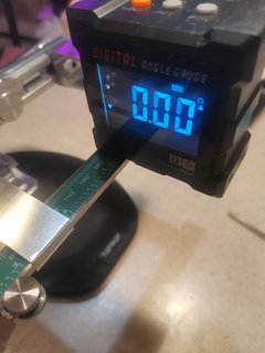

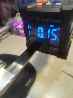

Мне кажется, что за такие деньги это недопустимо. Обратился к производителю повторно. Замеры делал и на штангеле и на линейке - везде разница 0,35.
click for enlarge 960 X 1280 129.3 Kb
click for enlarge 960 X 1280 101.5 Kb

Как он может измениться если дуговая стойка и поворотный узел зафиксированы и являются одним целым? Хотя нет, понимаю что может, но только в значениях (цифрах) электронного угломера. Особенно если его крутить вертеть. Например так.
Переворот.
Сдвиг в сторону, всего чуть чуть.

По проблеме изменения угла при перевороте ножа нашел "техническое решение" - на нижние губки наклеил 4 слоя изоленты, таким образом ось поворота ножа сместилась и совпала с осью поворота устройства. Все проверял на идеальном штангель-циркуле, линейке.
Проблем не будет (чисто теоретически) при соблюдении одновременно 2 условий - плоскость губок по длинной стороне строго перпендикулярна платформе держателя губок и при закручивании винта фиксации ножа на губках они (каждая отдельная половинка) идеально одинаково деформируются на изгиб для сжатия ножа. Если одна из частей губок менее (более) деформируется, то нож зажимается к одной из них в большую или меньшую сторону и выходит из плоскости поворота (ниже или выше), что приводит к разным углам при переворачивании.
