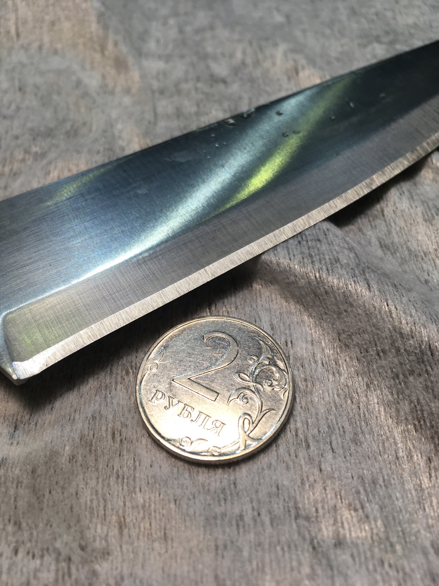

Паллиативное решение для ножа и отличная тема для коммерческих заточников. Приносят к примеру нож на заточку, а он уточен в миллиметр сведения или изначально был сведен как лом, такой точить бесполезно он резать по продуктам сильно лучше не будет. Дорогой нож в регринд, дешёвый в мусорное ведро, а тут вдруг внезапно подспуск как альтернатива мусорному ведру и конкурент бюджетному регринду. Вполне годная тема снести ножу плечи нож ощутимо легче входит в продукт, эффективно, быстро, недорого, клиент понимает за что платит деньги, да нож получается не красавец - но вам шашечки или ехать?
Совпадение, сегодня точил эти ножи и не смог не сделать фото чтобы показать эти толщины сведения
1й клиент- общий угол заточки 44 градуса
2й клиент-общий угол заточки 40 градусов
3й клиент - общий угол заточки 40 градусов
я думаю не стоит обьяснять на сколько ЖЫРНЫЕ эти ножи, они могут свободно резать газету, но это совсем другая история и ножи будут застревать во всем потому что он ЖЫРНЫЕ
решение - подспуск )
Не очень понятно, на этом ноже вообще нет спуска или все-таки есть от обуха?

Изначально написано Евгений_Е:
Если честно мне показалось что нету)
В дешевом сегменте мне иногда попадается такое, причем это не уточенный нож, у него отсутствовали спуски, ну может там есть небольшой наклон, кромка была порядка не менее 55 град заводская+завалы от правки. то есть, это ножи наинизшего качества, да и ножом это назвать можно только с натяжкой.
несут все, от такого до хай энда, моя задача правильно распределить время работы над тем или иным изделием
